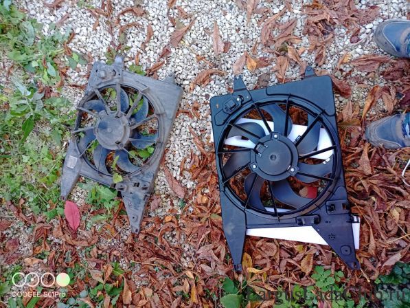

Да - возраст Ларгуса начинает сказываться . Вчера внезапно приказал искать себе замену
вентилятор охлаждения радиатора . Шёл по цепочке - предохранитель цел , реле менял с реле ПТФ - рабочее ,
на колодке самого электромотора 10 В с копейками , при замыкании контактов второй скорости - 13 В с копейками .
То есть - на разъём электромотора всё приходит но вентилятор молчит .

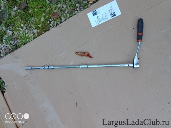

Проблем нет но гыбкость в пальцах нужна чрезвычайная . Левый нижний саморез скрыт патрубком радиатора
и приходится на ощупь его искать . Да ещё супостаты шляпку на 7 мм сделали .

Да ещё - поисковики открывали вентилятор с креплением на каких то паучьих лапах ,
ажурный весь . Я чего то засомневался и заказал более основательный но более дорогой .
Когда снял старый оказалось что именно такой и стоял - один в один .

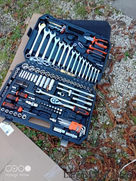

Зимой купил себе набор инструмента большой - пригодился .

А левый нижний саморез отворачивал такой вот системой .
Хорошо что всё в наборе есть и гибкий удлинитель тоже .

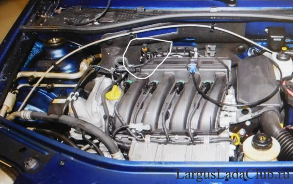

Народ. При работающем движке К4М из района, обведенного белым, слышен какой-то постоянный писк. Время от времени прерывается на несколько секунд и опять. Там несколько каких-то датчиков. Провода пробовал шевелить, но эффекта никакого. Это что там может пищать? Писк явно не механический . На езде вроде никак не отражается.
Редактировалось: 3 раз (Последний: 11 октября 2025 в 13:25)
Сообщений: 5699
Григорий С, рхх у тебя стрекочет как ему и положено, забей и не обращай внимания, все там нормально
