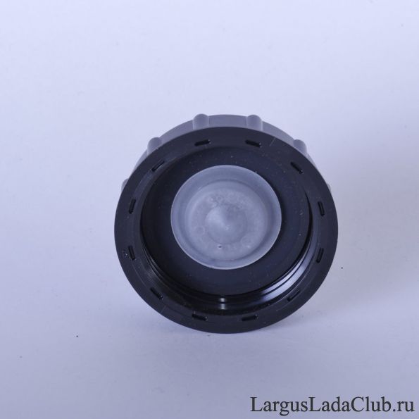

Сегодня масло в бачке ГУРа проверял и случайно уронил крышечку. Где-то на поддоне застряла.Лезть туда зимой специально, ну очень не хочется. Крышка бачка ГУР у нас простая или с клапаном каким? Может подобрать чего от канистры какой? Пока просто резиновый напальчник натянул .

Григорий С:
С клапаном!
7700816919 - Крышка бачка ГУР X-Ray, Largus, Renault.
Asam 30934 - Крышка компенсационного бачка ГУР.

Сообщений: 238
Это не клапан, там внутри кусочек поролона, чтобы пыль не летела

Alex-Pilot:
Это не клапан
Это фильтр

Alex-Pilot:
Клапан, сапун, фильтр, без разницы как он называется. Главное, что есть отверстие и крышка не герметичная. joke
