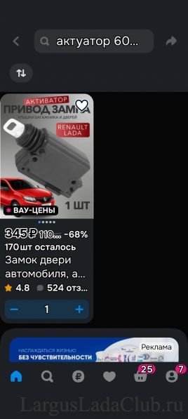

Вот такой покупал?
Редактировалось: 1 раз (Последний: 19 января 2026 в 20:15)
Сообщений: 4796
PRYANIK71 (РОМА):
Вот такой покупал?
Визуально, да. Брал PolCar, стоил на рубли ~300...
Кстати, данные актуаторы - двухсторонние. На них есть "пипки" направляющие. На ориге, она срезана была с противоположной стороны. Когда устанавливал, не срезал. Не мешает. А фен-шуй внутри калитки не виден. Это на случай, а вдруг переставлять придется, а "пипку" своими руками срезал... crazy
