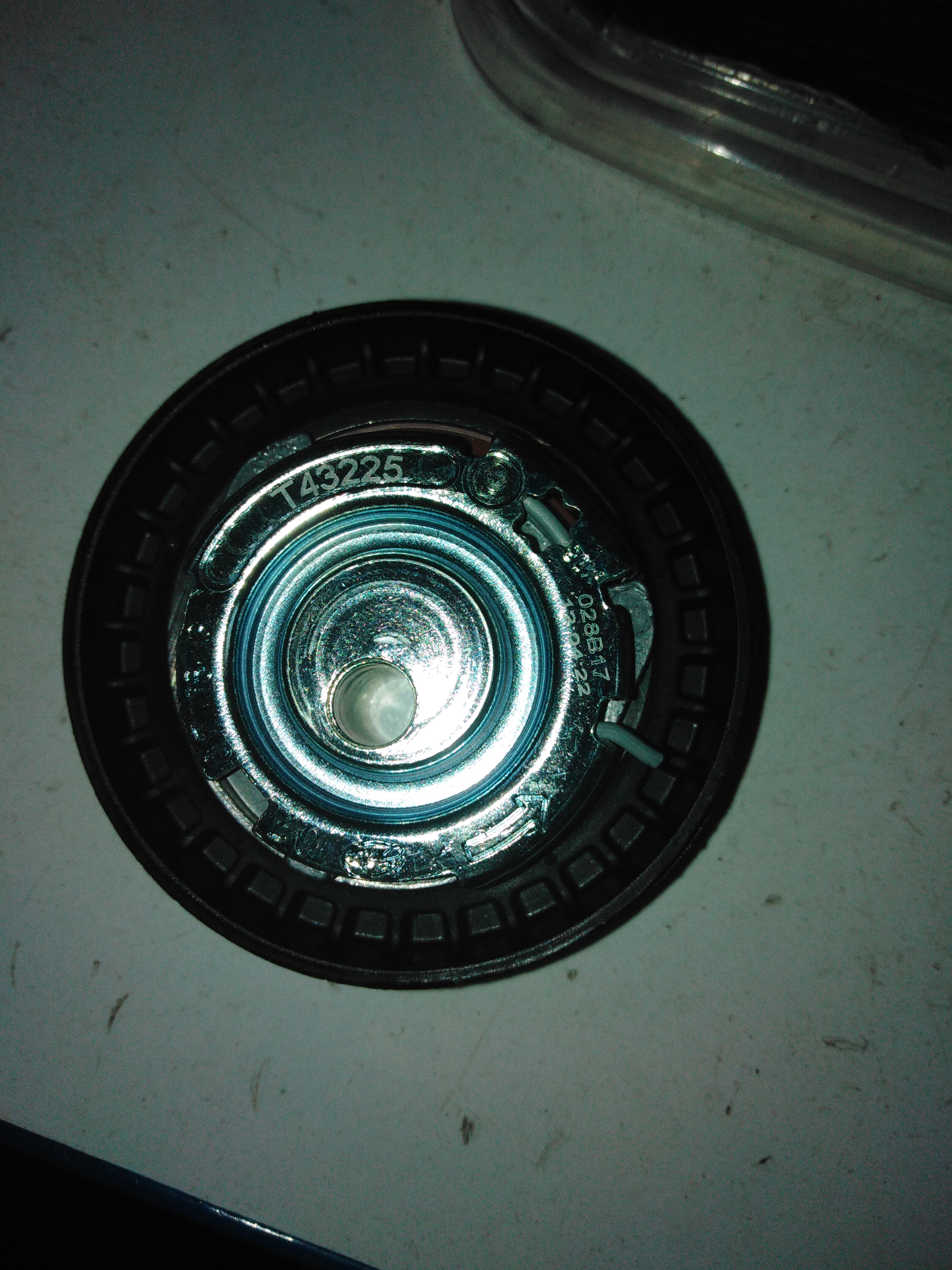

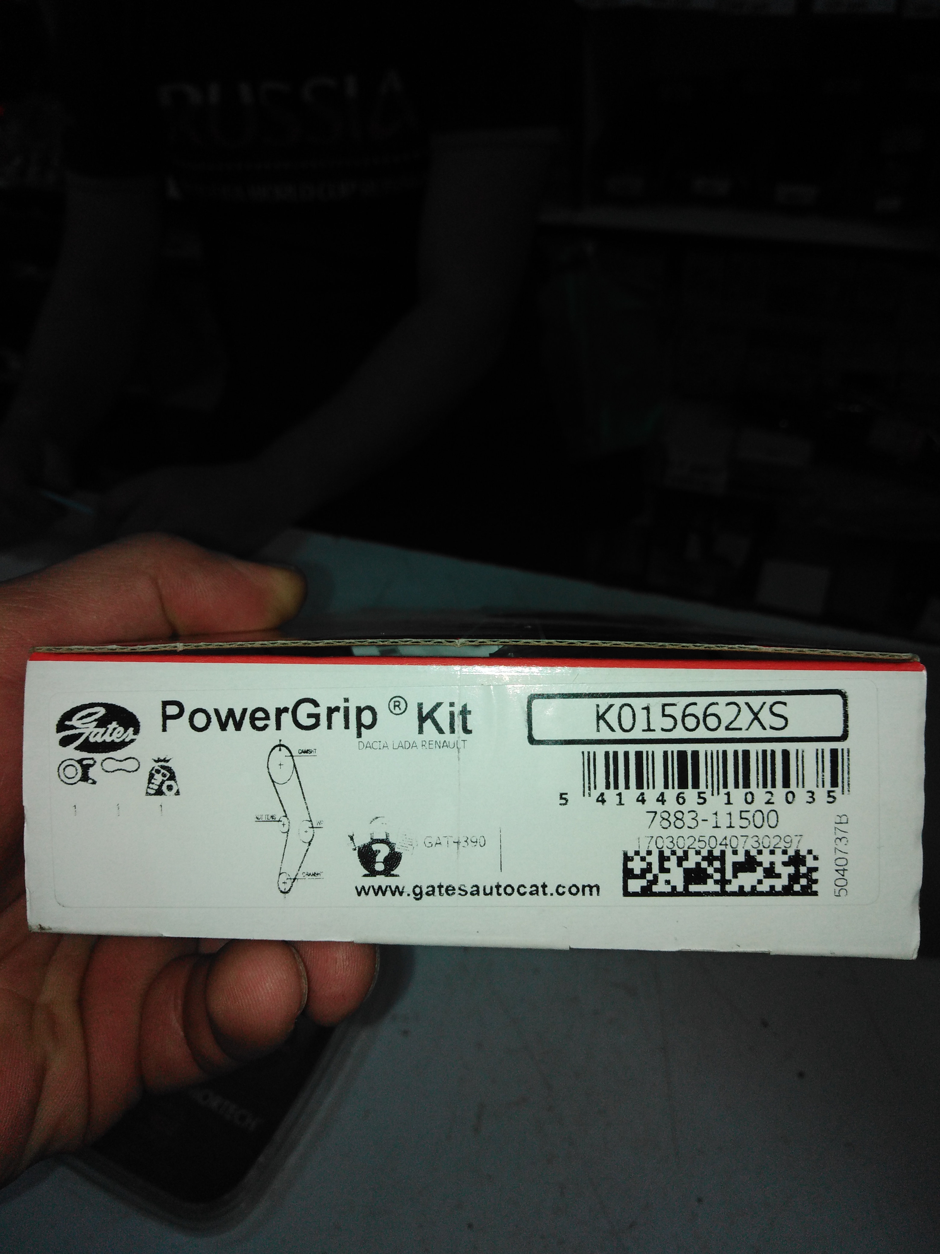

Я в этот магазин сегодня заехал, и говорю у вас ГРМ с роликами подделка, они с чего ты взял, я увас цена на 16клаппанную 2200 а везде 4000, они мне как будто к ним мужик приходил ремни сравнивал и сказал, что у них оригинал а у него в руках подделка. Я у них коробку попросил(типо смотрел видосики и сейчас могу отличить оригинал) они мне на 8 клапанную дали, а на 16 через пару дней привезут. Пару фоток кину может кто что поймет. А на 16 клапанный через пару дней как завезут . Да и ксате цена одна и та же что на 8 клапанов, такая же 16(чудеса да и только). Да и ещё а можно там как нибудь подлезть ремень на целостность проверить не снимая всей трибухи. Заранее спасибо
Добавлено новое сообщение 11-02-2019 в 17:38:39:
2
IMG20190211155444_0l3sb.jpg | 3759.95 Кб | Скачали: 878
IMG20190211155539_0l3sb.jpg | 2383.18 Кб | Скачали: 960

На фото последнем, в нижнем правом углу виден QRкод. Загрузить программу с интернета и пробей его (код). Если получится, то это один из факторов подтверждающих подлинность коробки ( а не ремня!).
Добавлено новое сообщение 11-02-2019 в 18:01:35:
Вот фото надписи ремня гейц.
Это уже модифицированный ремень с литерой XS. Его называют "усиленный" но это не совсем так. Просто у него корд модифицированный и к нему нужен модифицированный ролик (Т43236 натяжной). А в твоём наборе ролик Т43225! Это наводит на размышления, что за комплект? Можно на сайте Gates посмотреть есть ли такой комплект и его состав!
Утебя мотор К4М, а ГУР и кондиционер есть? Хотя это относится только к ремню агрегатов (генератор и кондей)
Добавлено новое сообщение 11-02-2019 в 18:04:40:
А что за ролик на первой фотке?
