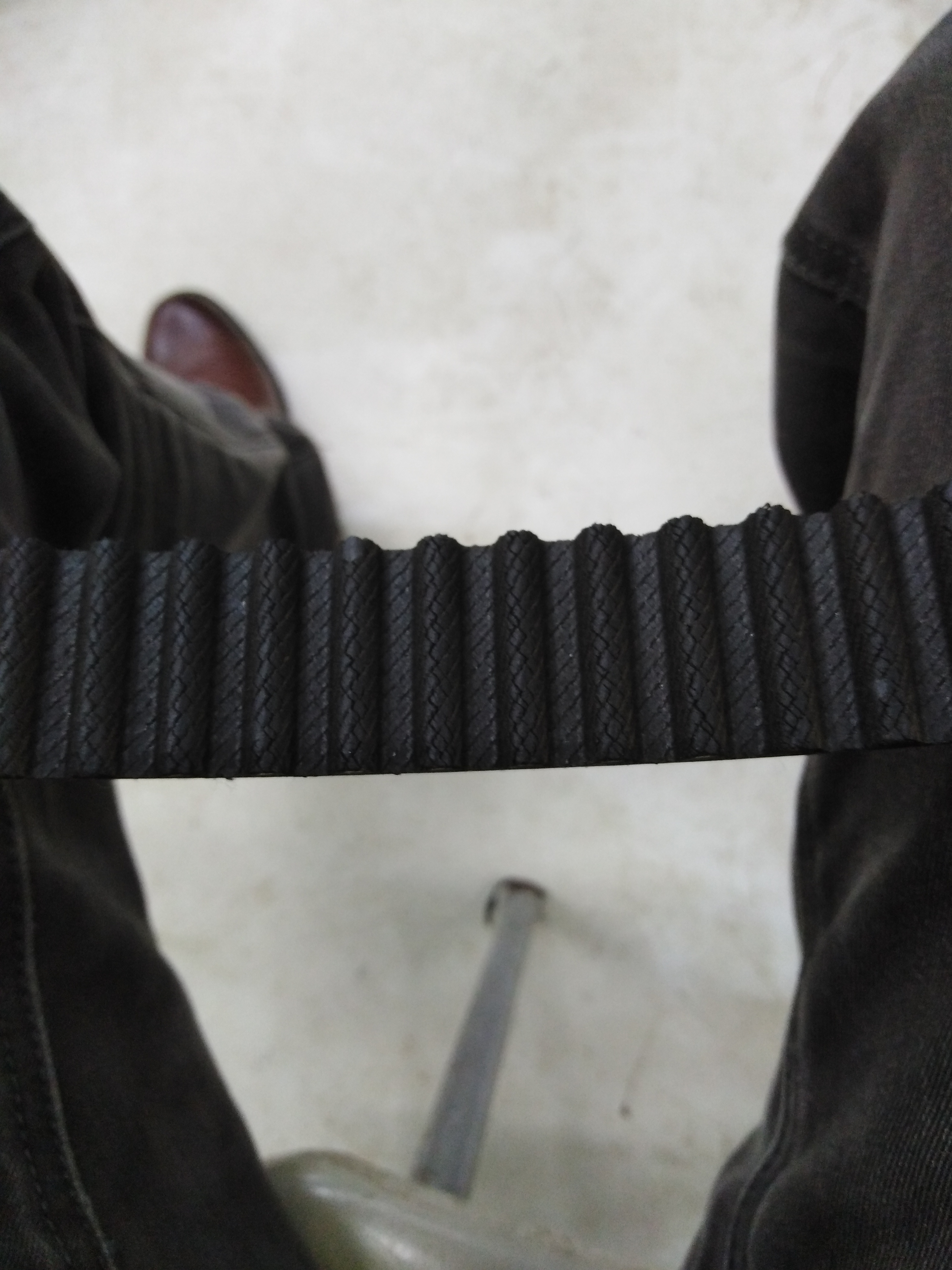

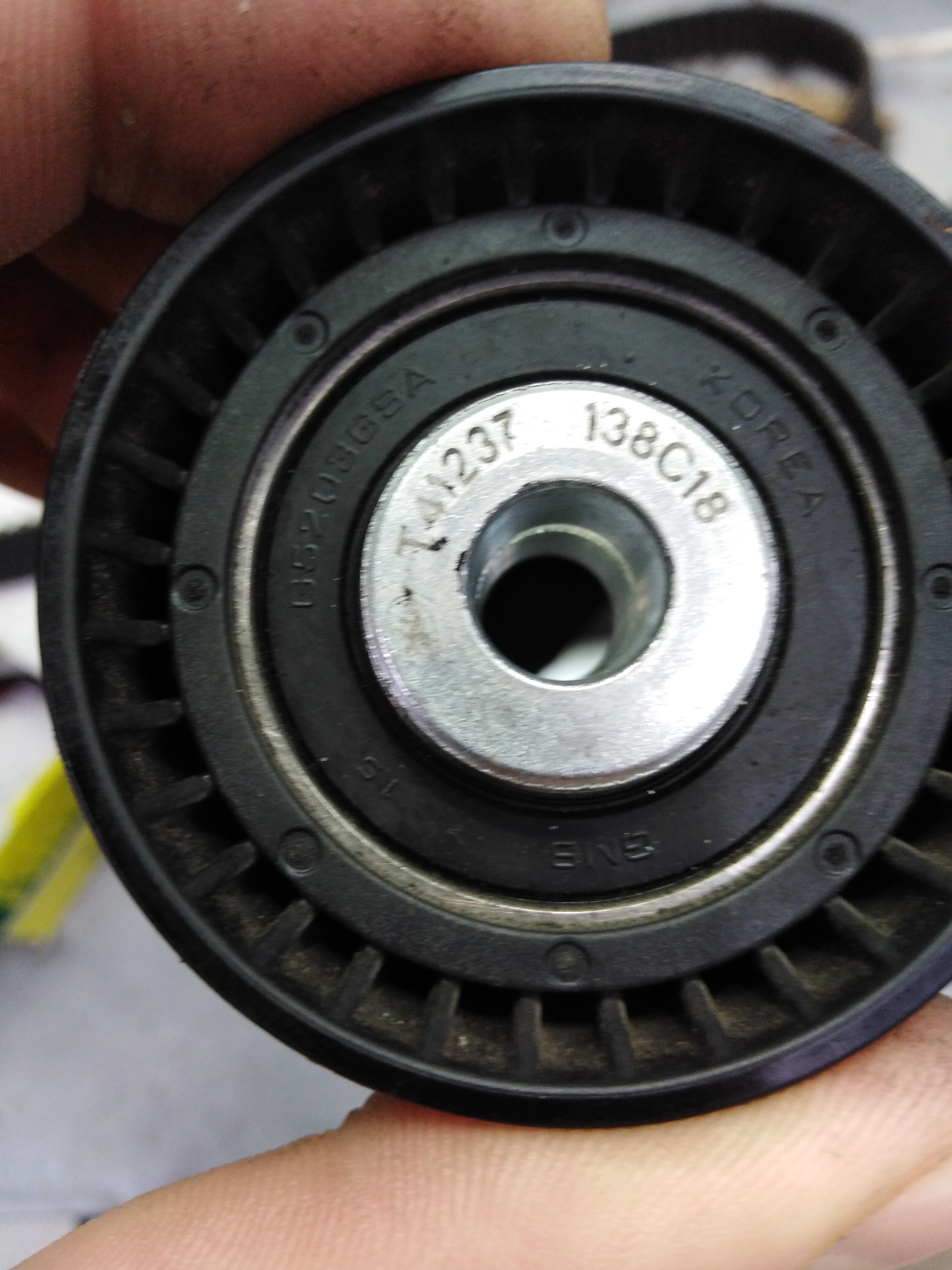

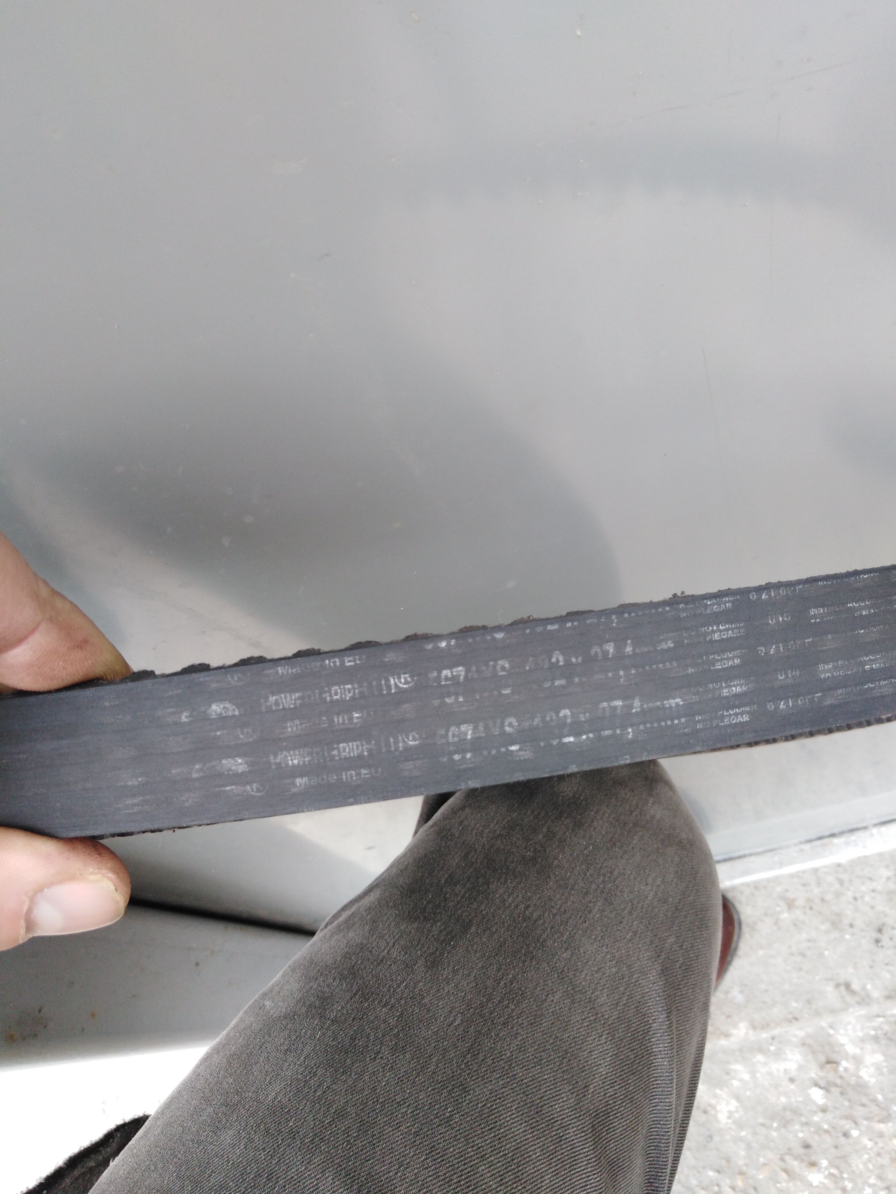

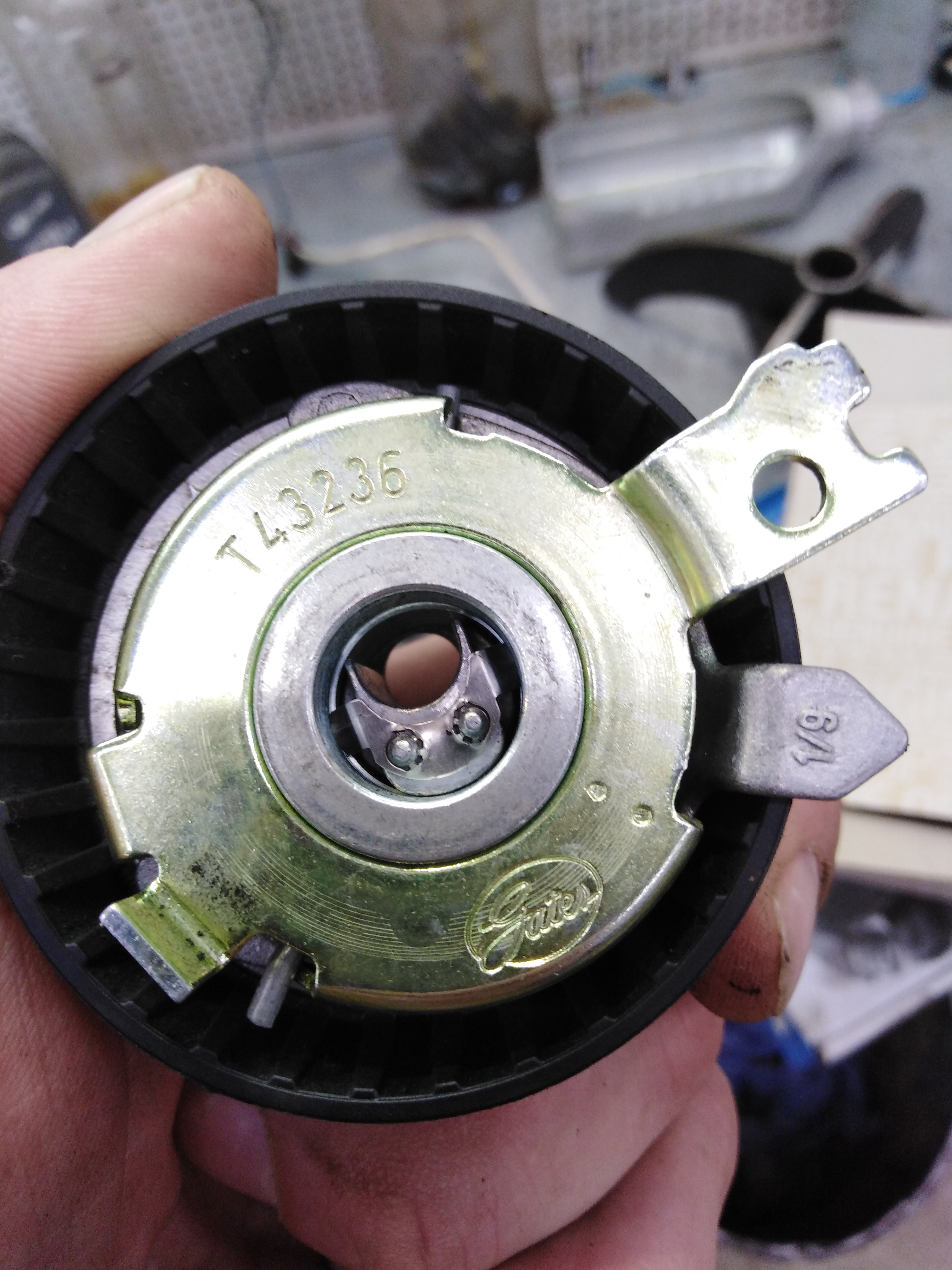

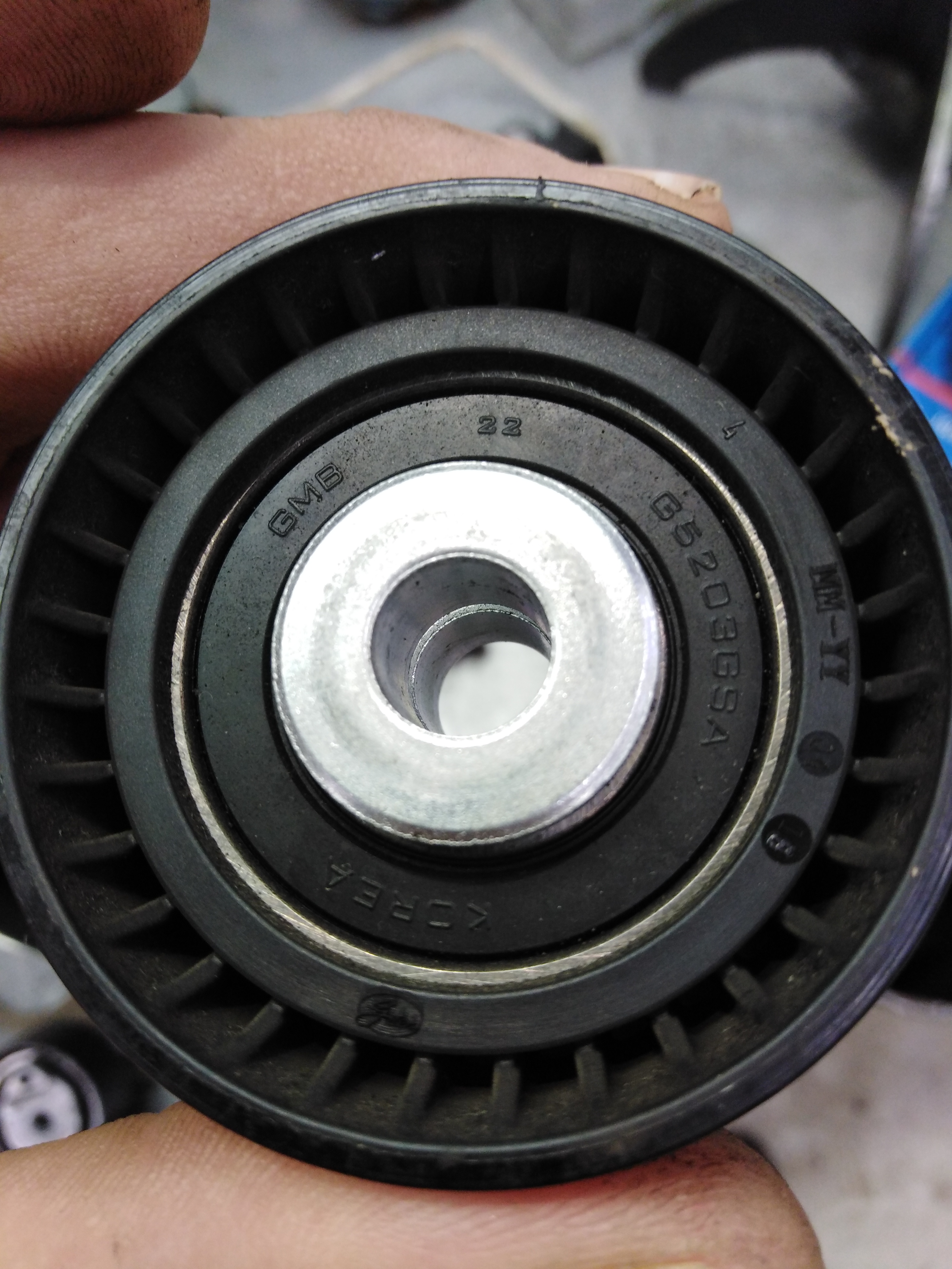

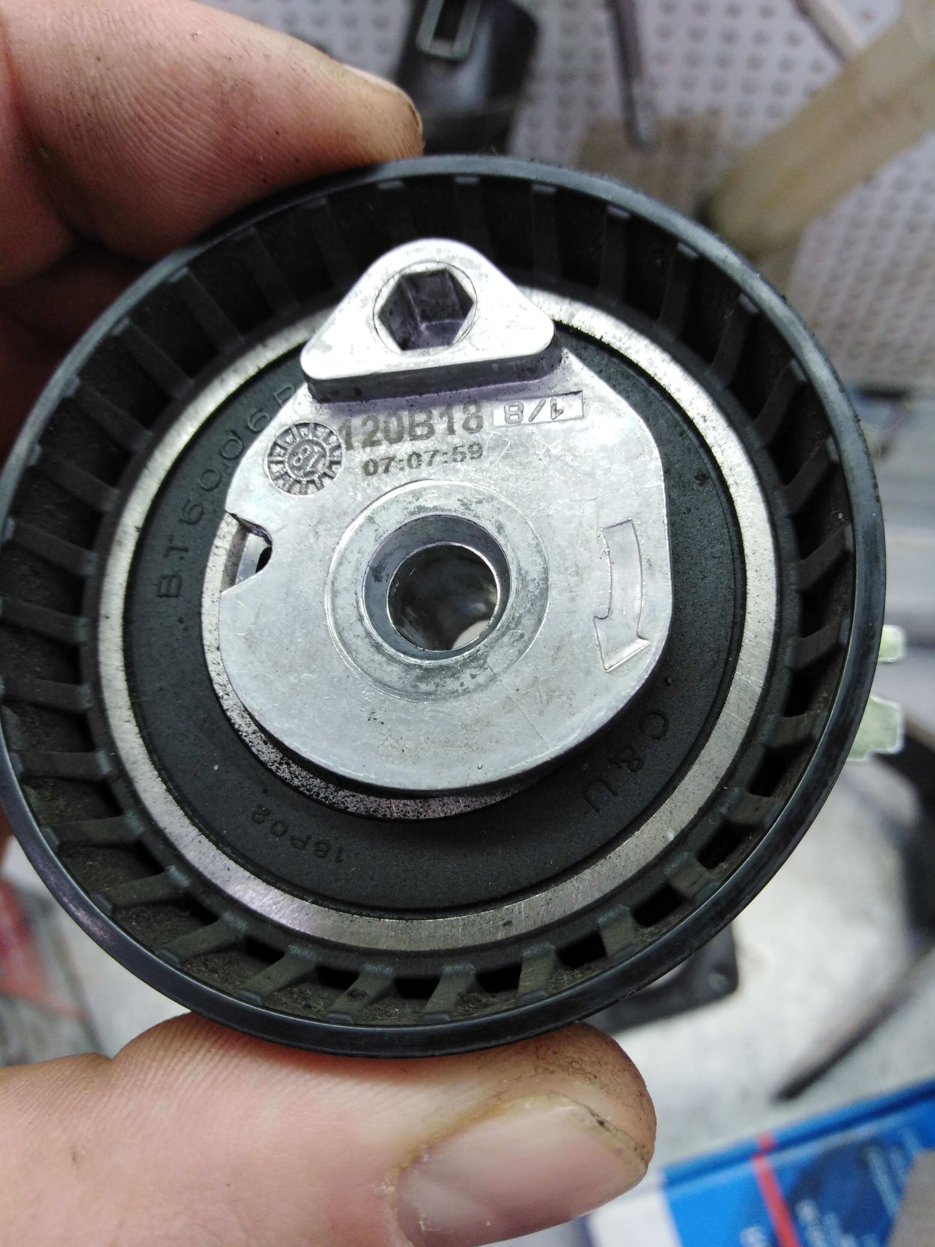

Всем доброго дня суток, выше писал, что купил ремень за очень дёшево (по незнанки 2200 с роликами), сегодня решил его поменять, выкладываю фото ремня и роликов которые прошли 3000 км, хотелось бы узнать ваше мнение о данном продукте.

Фот ролика
Добавлено новое сообщение 21-03-2019 в 11:36:00:
Фот ролика сторона 2
Добавлено новое сообщение 21-03-2019 в 11:36:05:

Фото натяж. Ролика
Добавлено новое сообщение 21-03-2019 в 11:41:02:
Сторона 2
Добавлено новое сообщение 21-03-2019 в 11:42:54:
Ролик 2

Ремень
Добавлено новое сообщение 21-03-2019 в 11:50:05:
Рем

Ну что сказать ,на фото одна из версий Оригинльного Гейтс комплекта !
Мой комплект точно такой же ,только подшиник опорного ролика Чина С&Q,а автомат на подшипнике NSK Поланд .
Гейтс становится упаковщиком по всей видимости ,где ему удобнее брать комплектующие ,то и кладут в свои КИТы .

Че серьёзно? Это значит я зря перестроховался и выкинул ещё 7 рублей. Может быть у кого то есть ещё какое-то мнение, или может оставить его прозапас? (цена всего 2200 рублей, в этом же магазине на 8 клапанный лежит за 2800)
Alexsandr:
не зря. у меня например, сомнения по поводу ремня. надписи подозрительно стёрты для 3000 пробега. может это и нормально, а может и повезло, что не порвался
