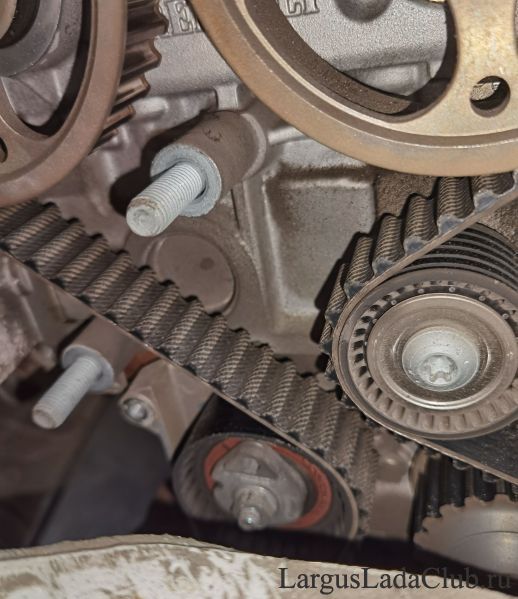

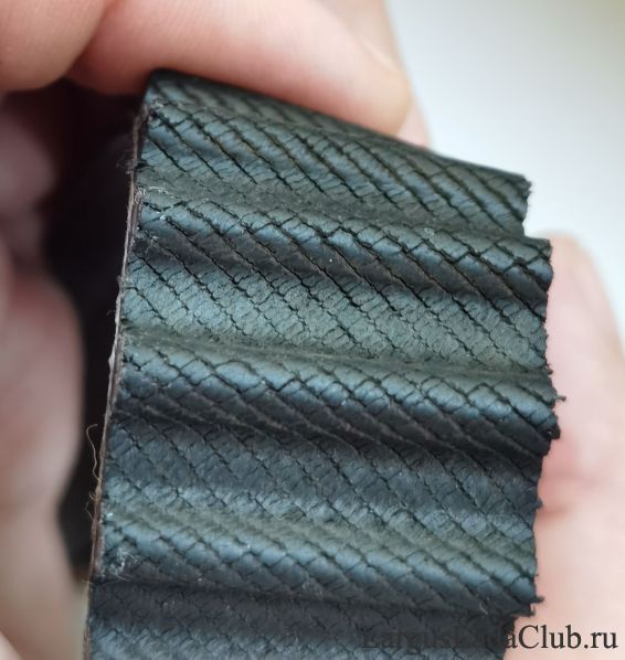

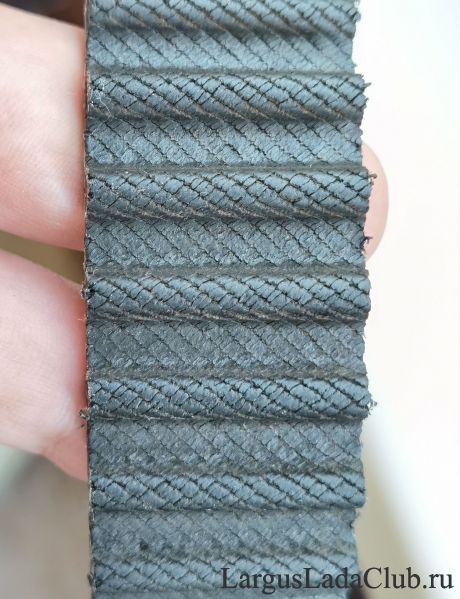

Товарищ прислал из Германии набор Gates K035671XS
Ремешок такой.
Добавлено новое сообщение 29-03-2025 в 21:18:33:
Фуфло ты приобрел.
Ролики похожи на оригинальные, а ремень явно подделка. Вместо настоящего плетения имитация рисунком - аккуратно и красиво. Настоящее плетение выглядит менее аккуратно. Про помпу не скажу, я отдельно INA взял, точнее товарищ прислал.
Григорий С, Рекомендую поменять ремень. Не стоит проверять сколько проходит эта имитация под Гейтс.
А я не мянял еще пока. Так и лежит в запасе. Менял ремень генератора и при снятом запустили движок. То есть,шумы привода генератора отключили А там ни шумов, ни скрипов.Поезжу еще тысяч 20 -30 . У меня сохранился ремень, стоявший с завода. На вид он ничем не отличается. У тебя сероватый,но это ничего не значит. Ремни Гейтс делают в десятках стран. Где-то они серые, где -то черные. Глянь ремни Гейтс на другие авто. 50 оттенков серого.
Дело не в цвете, а в орнаменте на зубцах на твоем фото. Даже на имитацию плетения непохоже.

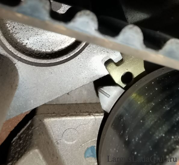

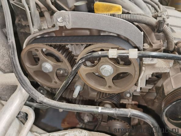

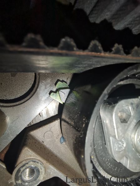

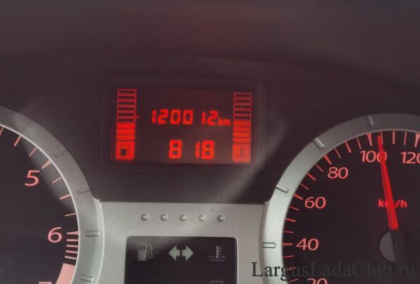

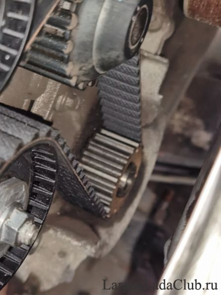

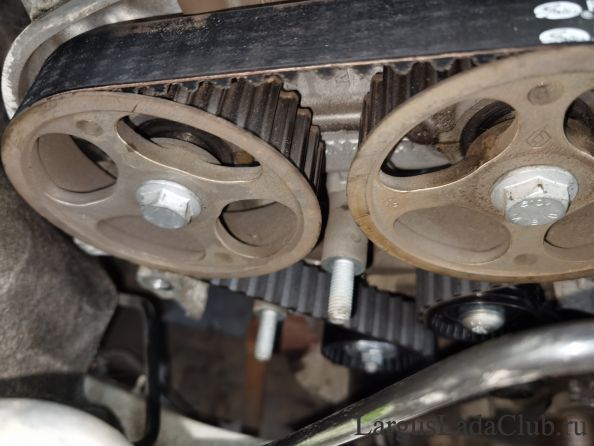

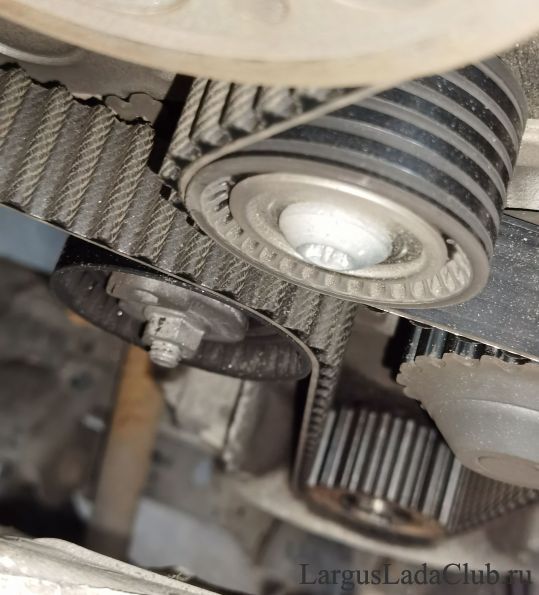

Заменил ремень, правда не на 120т.км., а чуть позже на 124т.км.
Ремень выглядит, буд-то еще столько же пройдет. Ролики, на мой дилетантский взгляд, тоже в норме.
Приводной ремень тоже первый раз поменял. Ремень выглядит отлично, ролики похуже.
Несколько фоток, до снятия ремня.
Наверно самая интересная фотка - индикатор АНР
Редактировалось: 1 раз (Последний: 7 июля 2025 в 23:48)

Чуть выше (#513 - 29 марта 2025 в 18:44) писал - "Товарищ прислал из Германии набор Gates K035671XS". Про приводной ремень (набор K016PK1823XS), если интересно, напишу в соответствующей теме.
Если подробнее про K035671XS, то наборы был куплены товарищем на ebay, а я их "забрал" авитодоставкой из Калининграда (так доставка вышла 330р.).
Внимательнее изучив набор, пришел к выводу, что в таком составе (подшипник C&U в натяжном и GMB в паразитном) гейтс комплектует набор давно - 2019год, самое старое что нашел в сети.
Тут kanvlg выложил фото точно такого же набора. Ролики 1в1 как у моего.
Встречал нарекания на ролики с подшипником C&U в отзывах, что скоро (7-8 т.км.) начинает выть. И мол вообще набор с таким роликом подделка. Конкретики мало, много субъективизма. Возможно (надеюсь) есть путаница с наборами, куда вложен реально палевный ремень. Дело в том, что я не нашел фото с явно палевными роликами, а только где ролики выглядят как нормальные с палевным ремнем.
Про ремень основной вывод - плетени оригинала выглядит грубо, подделки все аккуратнее. Еще у оригинального ремня ровно 10 полных гребешков плетения в поперечнике, на моем заводском 2016 года в т.ч. У подделок, что нашел, всегда больше.

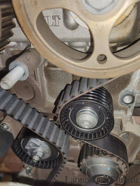

Да, еще в сервисе сказали, что были случаи выдавливания(я еще уточнил, не подтекания, а именно выдавливания) заглушек из комплекта Гейтс. Доверился сервису, поставили свои, в товарном чеке указан бренд Malo.
Ну и фото установленного комплекта.

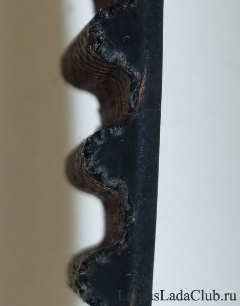

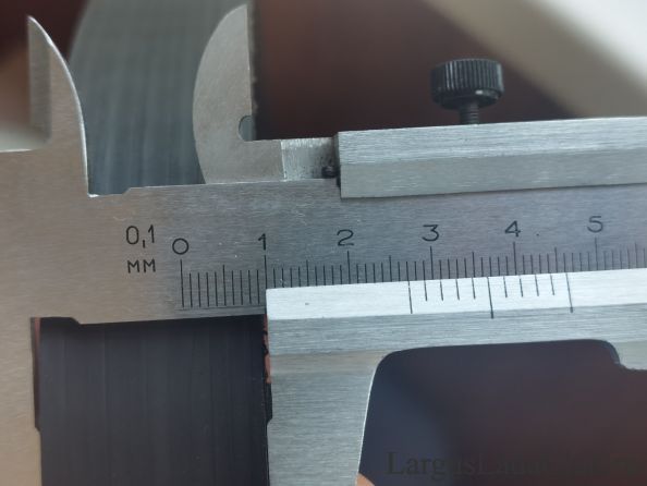

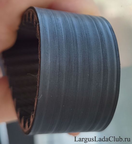

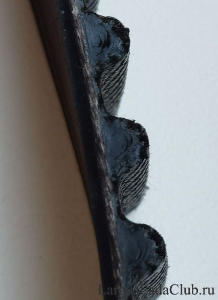

Фотографии старого ремня. Заводской, 2016 год (9 лет), пробег 124т.км.
На внешней стороне есть мелкие трещинки, которые можно разглядеть только при хорошем увеличении.
С одной стороны (какой, сейчас не разобраться) ремень немного терся торцом, видно, что не гладкий, как противоположный торец. Тоже видно только при пристальном рассмотрении, после мытья торца.
Невооруженным взглядом дефектов не видно, ремень выглядит отлично.

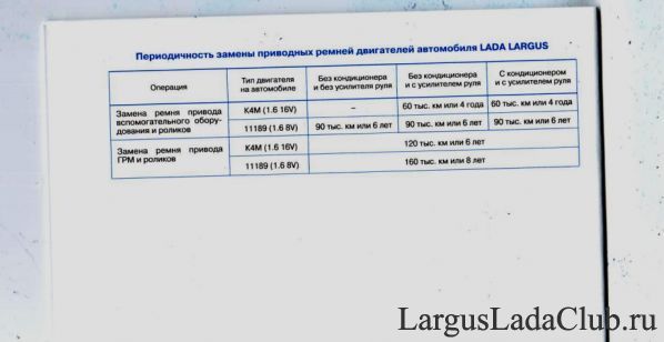

Поднимаю спустя 2 года вопрос. Тогда меня просили выложить фотки сервисной книжки, где ни слова про то, что ремень ГРМ меняется по возрасту через 6 лет. Из таблицы никаких ссылок - только колонка самой таблицы с восьмым ТО на пробеге 119500-120500. Ларгус августа 2017 года - из последних серий с К4М. Книжку, как назло, я тогда потерял и вот сейчас только случайно нашёл. Ремень не менял и вот уже езжу на нём 8 лет и почти 3 месяца с пробегом 108400. Думал, что вопрос решился сам собой, т. к. ремень отходил более 8 лет и в октябре я собирался его менять. Но сервисная книжка удивляет снова - там не указано, что восьмое ТО нужно делать именно через 8 лет +- 2 месяца, а в колонках на каждое ТО "ЧЕРЕЗ 1 ГОД +- 1 МЕСЯЦ ПОСЛЕ ПРЕДЫДУЩЕГО ТО". В итоге предельный возраст восьмого ТО официально поднимается до 8 лет и 8 месяцев. И мне было бы выгоднее сделать ТО весной, т. к. будет интенсивная эксплуатация с гарантией автосервиса. И родной ремень раньше верхней планки регламента по нынешним временам менять не хочется - неизвестно на что нарвёшься. Есть кто на форуме с такой же сервисной книжкой, у кого ремень ходил более 8 лет с пробегом за 100К? Ездить до весны буду редко, но сам факт зимы пугает. На пусках в морозы часто рвутся ремни?
Сообщений: 5699
denismv:
Рейтинг: -8
26-02-2019
Сообщений: 24
Вот ссылка на мою сервисную книжку. https://cloud.mail.ru/public/XopF/kGpEVMMzn
Она образца 27.02.2017,хотя машина куплена в августе. Неужели никто на форуме такой не видел?
Сообщений: 4796
denismv:
Друг покупал LADA Largus CROSS экспортный в декабре 2017 года с К4М. Книжка была стандартная, +/- как у меня. Позже видел книжку другого образца. Но, такую как у тебя - вижу впервые. Может какая - переходная. l_ui
