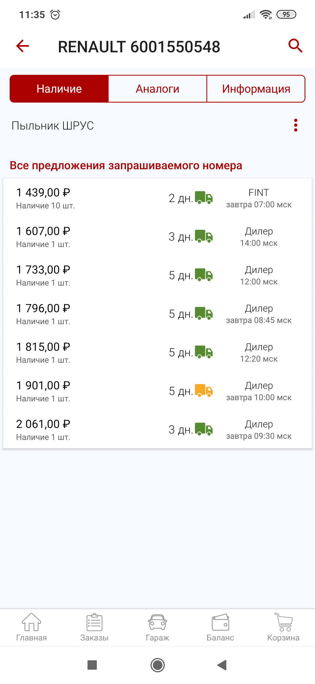

Rodzcher:
внутренний? Есть артикул?
6001550548
Rodzcher, Нет. Ты ж про наружный написал.
Набережные Челны
11-11-2017
Byrmistr, ищу внутренний пыльник! С наружным по подбору нет проблем
Добавлено новое сообщение 17-09-2019 в 11:36:49:
kraftwerk, чё то не реально дорого для 85 грамм резины, в аналагох тоже нет выбора
Rodzcher:
ANYU AFK776495 99 рублей
Metalcaucho 10061 393 рубля
Original Birth 7233 350 рублей
