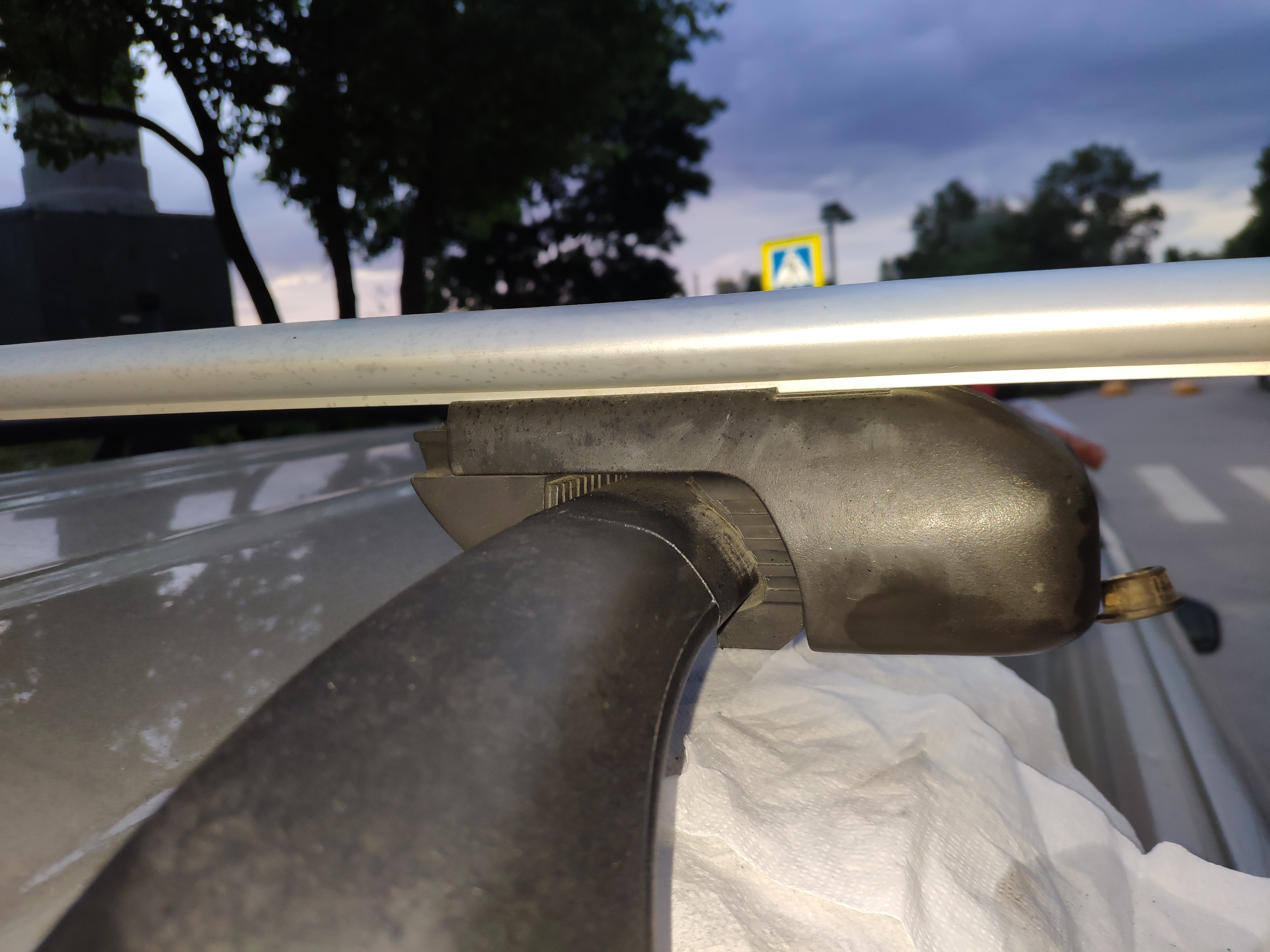

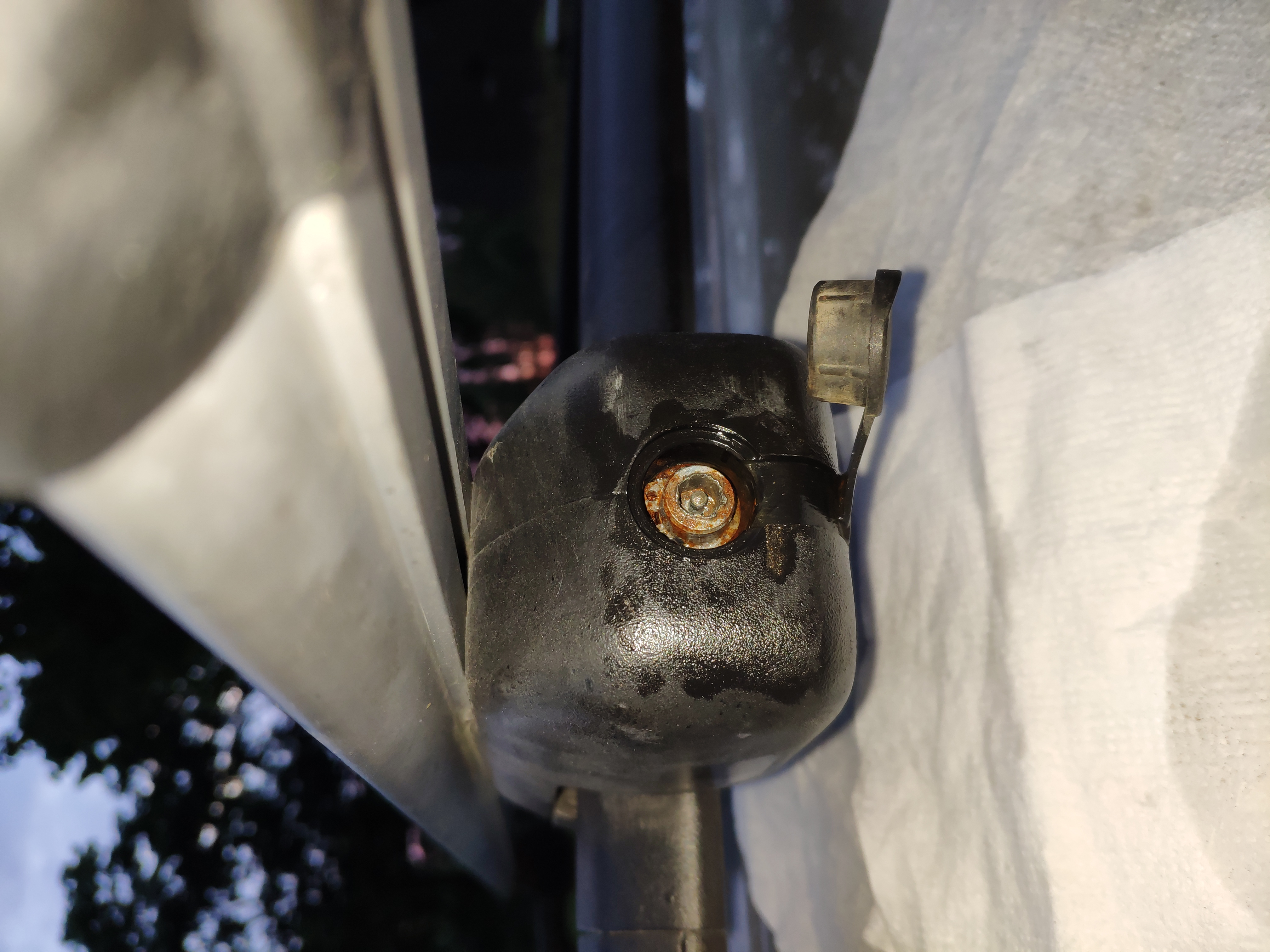

ярик,
Можно подробнее? И фото?
Вращение болтов не приводит к движению каких либо элементов.

spbautolll13:
Каких болтов? Каких элементов? Я не понял. И фото чего?
spbautolll13, У меня такое же крепление. Фишка в том, что тут принцип "левой резьбы".
Т.е. для затяжки крепления болт крутишь против часовой, для снятия - по.
"Движение элементов" начнется именно при затяжке болта по часовой.
Редактировалось: 4 раз (Последний: 25 июня 2019 в 16:08)
