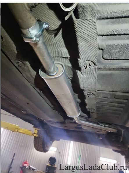

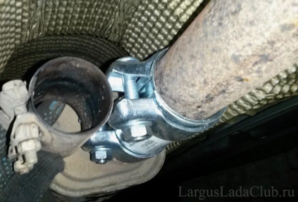

16-06-2020
Сообщений: 498
CBD120.034 стоит 3 тыщи. Срезал старый, поставил новый на хомуты, и никаких сварщиков не надо.
Паша, через пол года поедешь к сварщикам ))))
Я бы так не сказал, с мая 2024 стоит приемная труба CBD ничего не прогнило. Да работает чуть громче оригинала при "газовке, разгоне" при ровном движении как родная. В запас куплен резонатор и основной глушак этой фирмы.
Редактировалось: 1 раз (Последний: 26 июня 2025 в 22:47)
16-06-2020
Сообщений: 498
Два года езжу, ничего не отпало. Это я еще зажопил на нормальные нержавеющие хомуты, те вообще вечные.
