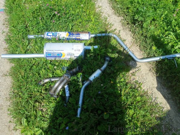

Заказал в яндексе себе комплект для замены глушителя, набрал всё от приемной трубы до задней банки, прокладки, хомуты, резинки подвеса. И начинается цирк. Первый заказ нормально, приемная труба в норме. Следующий - задняя банка есть, хомут не выдают, программа отмечает полностью выданный заказ. Резинки подвеса, 3 комплекта - приходит один комплект, тоже отмечается полностью выданным. Бодаюсь с поддержкой, описываю ситуацию, все скрины и тп - пишут в конце концов: продавцы одобрили ВОЗВРАТ, вертайте мол хомут и резинки, вернем деньги. Я сильно охренел и еще раз чуть не матом написал что вертать мне нечего и что больше на яндексе ничего не закажу. Через полчаса возврат с извинениями за недопонимание оформили )))
Между делом еще заказ приходит, типа прокладка+3 болта. Выдают здоровую железяку, распаковал а это паук ))) Плюнул и забрал, пригодится потом, да и подороже прокладки стоит.
Резонатор пришел нормально, перекрестился и забыл дорогу в ПВЗ яндекса )))
Оставшиеся резинки, хомут и прокладке перезаказал в озоне.

Вот что в итоге пришло
