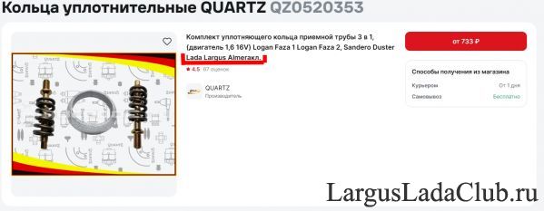

Вот кстати, сегодняшнее:
Так же в описании присутствует Nissan Almera (G15), которая так же собрана на платформе В0, и в нее устанавливался только один ДВС - К4М (102л.с.).
