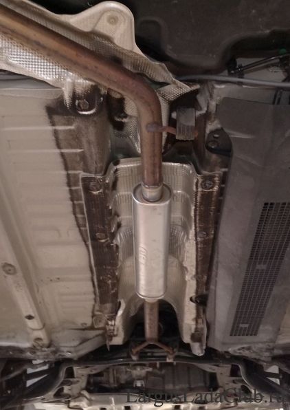

Нашел фото установленного резонатора CBD420.613

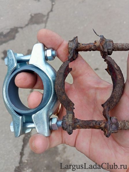

Хомут за 5 лет в хлам. Вчера домой ехал, он и лопнул. И уже всё закрыто...

Меня тоже бесила эта дурацкая конструкция. Когда менял выхлопную, там уже стояли фланцевые соединения.

Ну у меня самоделка на 51 трубе, там после приемной трубы с гофрой этого соединения нет, на фото в прошлом сообщении видно идет сразу резонатор. А фланцевое на три болта стоит перед глушителем.

SergVA76:
Я всегда говорил, что лучше сварки нет! joke
Там где не держит сварка, хомуту нечего делать! smile
Там уже только проволокой примотать )))
