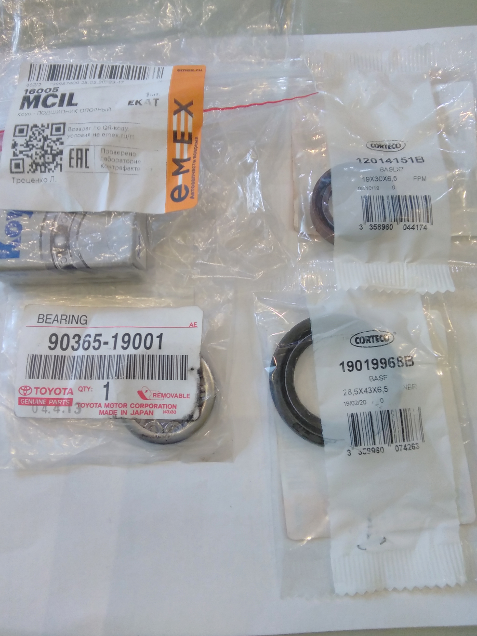

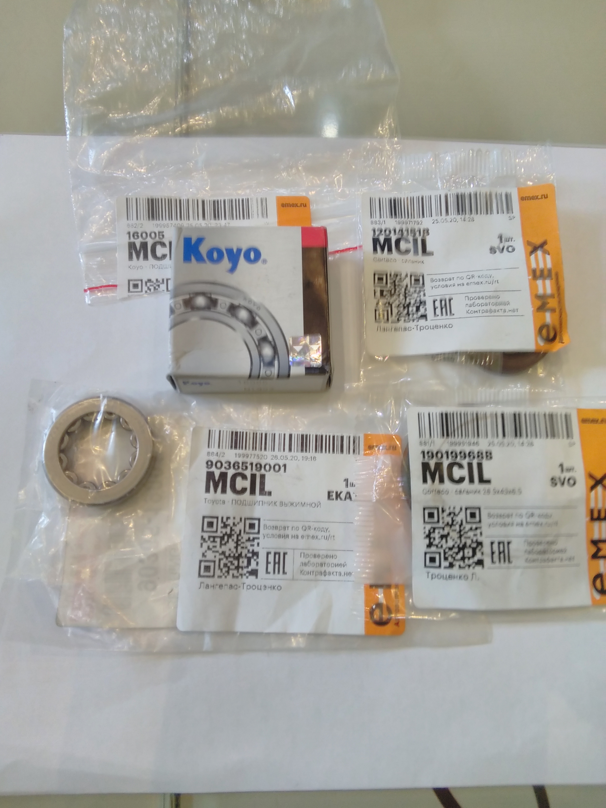

Добрый день! Заказал после длительных поисков и анализа подшипники и сальники для ремонта рулевой рейки. Ещё не ставил, но для облегчения поиска скину фото с каталоговыми номерами, дабы кому то облегчить поиск. Поменяю, отпишусь. Грохот в рулевой достал, именно на гребёнке. Червячный вал люфтит конкретно, раньше информации о том , что подшипники под замену, не было, подтягивал червячный механизм, без фанатизма. На какое-то время стук пропадал, потом опять. Последняя подтяжка ничего не дала, только перетянул, руль не возвращался в исходное положение. Отпустил, взялся за червячный вал, прямо за крестовиной, болтается и грохочет. Вместо этого подшипника (Крафтек выкладывал номера подшипников и размеры сальников) 12Y224VH KOYO JAPAN (не нашел в доступных для меня каталогах) подобрал TOYOTA 90365-19001. По размерам такой же как и KOYO.А при ближайщем расмотрении пришёл то KOYO 12Y224VH!!! Как то так! По деньгам вышло 2836 р. Самый дорогой и сложный в поиске роликовый. От 1700 до 3800р. Без масла, масло подобрать легче. Я лью ЖИДКОСТЬ ГУРА ELF ELFMATIC G3, АКП 1 Л 194734

Класс. Ценная информация. Будем ждать результата после замены.
А на фига все ЭТО? Я вон взял на разборке рейку с Логана дорестайла практически новую за 3600 руб. валяется в гараже, "на всякий случай".

Кому то и понадобится эта инфа, не все в Питере живут,
Leks, менять сам будешь? и где мелкий сальник, тот что с рулевого вала?
