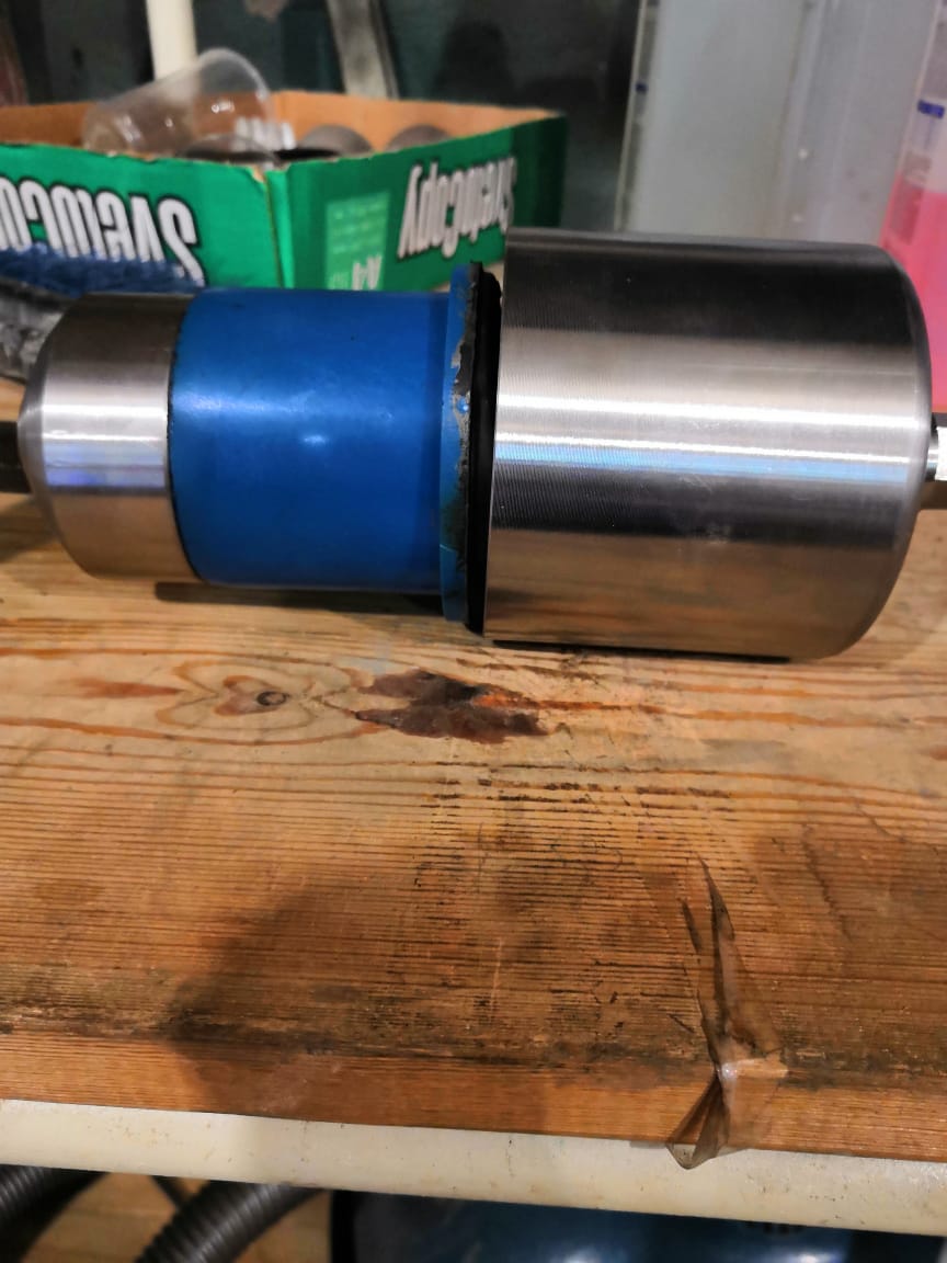

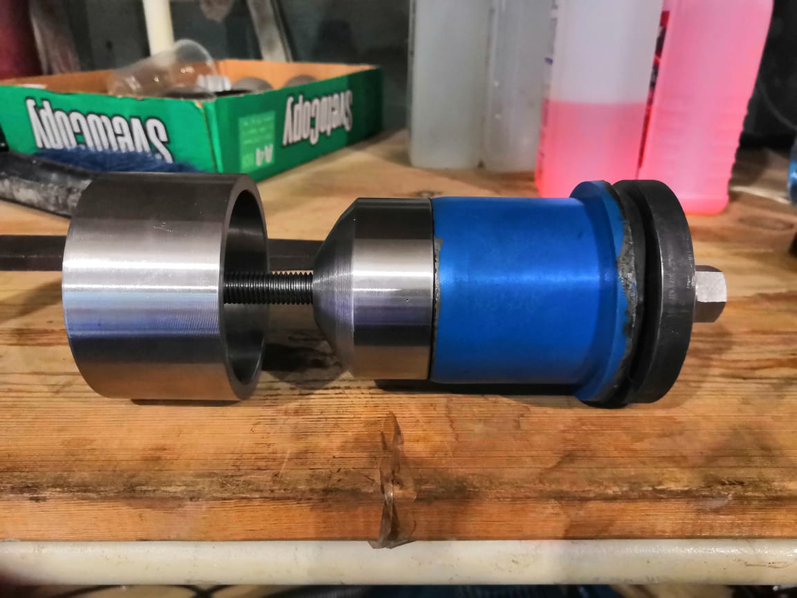

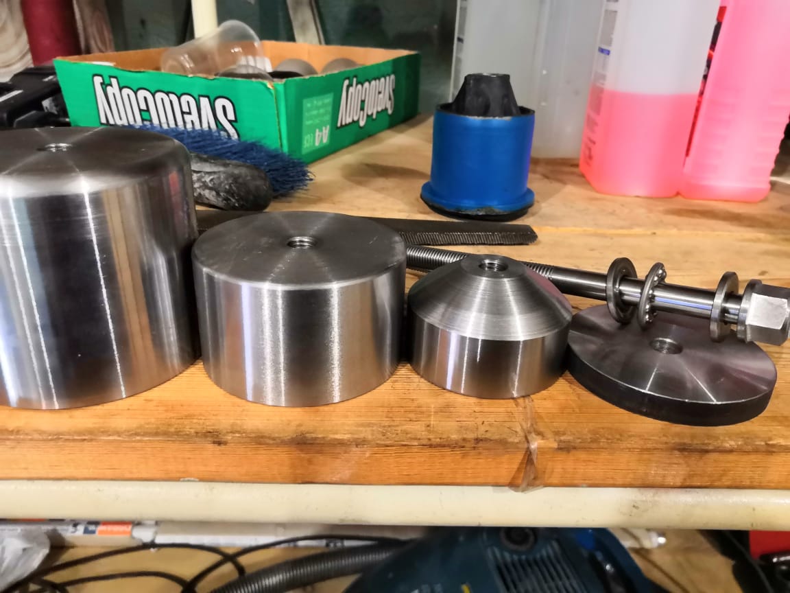

Саня 265, да какие нафиг чертежи, я в этом не бум бум!!! дал им сайлентблок от ларгуса , и съемник от восьмерки , на словах объяснил что хочу такую же, только в диаметре по размеру сайлентблока с запасом 1 мм, а хотел я просто что бы мне выточили этуболванку, что бы выпрессовывать сайлентблок,а с запресовкой что нибудь сам придумал бы потом!! а они потом сами дальше развили фантазию, я даже не просил, и выточили и съемник и запресовку и даже подшипник для болта!! сфотаю в гараже потом!!
Фотографию это хорошо, сделай! А могет всёж таки мужуки и чертёжик забомбят,А! У меня тоже и токарь и фрезеровщик на заводе есть, я бы их озадачил.

выпрессовка

запрессовка

как то так
Добавлено новое сообщение 27-04-2019 в 02:51:06:
Byrmistr, с чертежами туго, я даже не знаю кто их делал, все разговоры шли через нач цеха, если честно, то это как бы сказать не просто, я и так жену уже задолбал (она директор завода), слишком дорого я обхожусь заводу!! бггг!!
