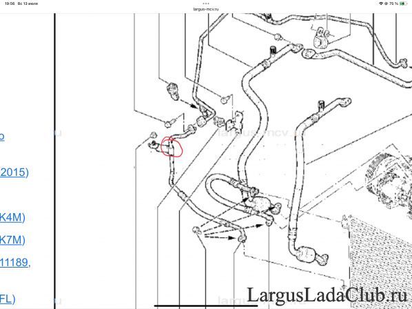

День добрый! Кратко суть проблемы. Ларгус FL 21 год. Отдал на днях в сервис промыть грязь между радиаторами. У рукожопов хватило таланта лишь - снять бампер и сломать трубку кондиционера. После чего они уперлись , с их слов в «не съемную панель», собрали все обратно и отдали ключи. Про трубку лишь могу сказать, что находится за передней правой, по курсу, фарой. Не думаю, что их там много. Договорился с дилером о ремонте, но у них с трубкой тягомотина минимум на месяц. Буду благодарен за помощь в информации, что за трубка и где купить.
Vladimir91:
что за трубка
https://largus-mcv.ru/kat-fl/0622210.html
Добавлено новое сообщение 13-07-2025 в 16:51:45:
Vladimir91, и у тебя трубки, идущие на радиатор, на шлангах! не понимаю что там можно было сломать ))
Редактировалось: 1 раз (Последний: 13 июля 2025 в 16:52)
Спасибо Олег. Вот эту трубку сломали как раз на месте крепления

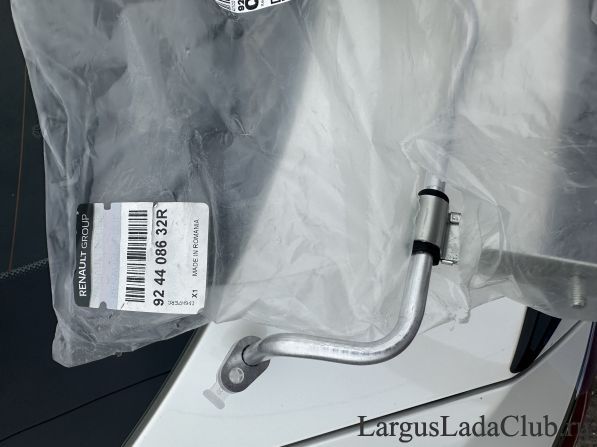

Добавлено новое сообщение 13-07-2025 в 20:04:37:

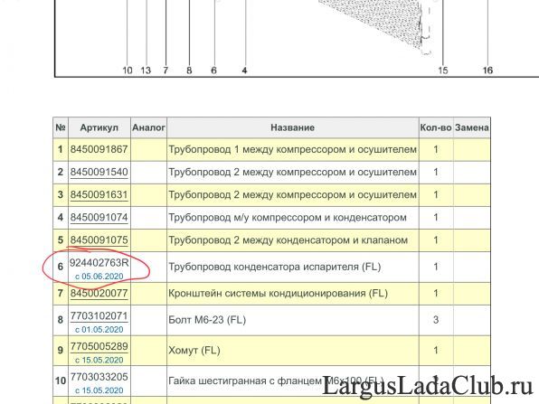

Олег (oapv),
Это ее артикул?

Олег (oapv), Олег (oapv),
Олег, отдельное спасибо за информацию. Реновский артикул немного не сходится из таблицы выше, но по сути тоже самое.
Vladimir91:
а причем тут рено? ))))))))))
