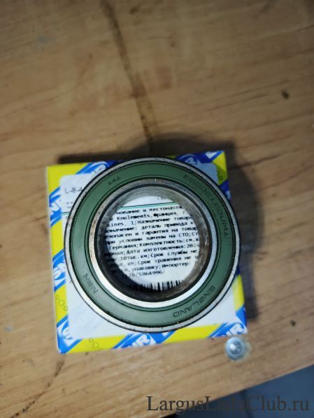

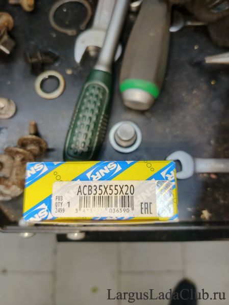

Cobalt, Привет, Демьян. Подскажи, какой размер подшипника у нас стоит?
Сообщений: 4796
Сеня:
Я не заморачивался с размерами.
Брал оригинал.
И в маркировке подшипника указаны все размеры... laugh

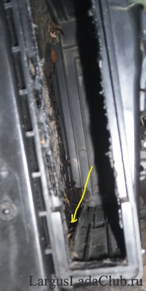

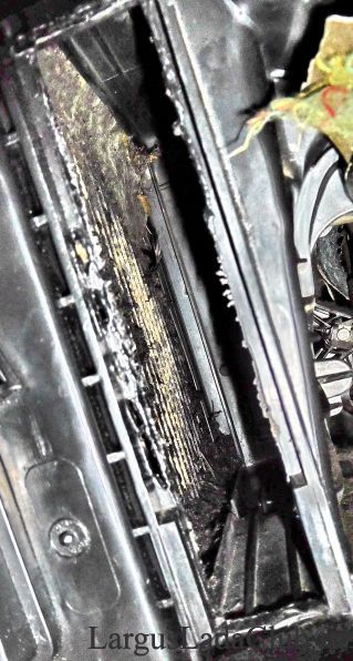

Перестал почти совсем дуть вентилятор обдува салона. Ну,понятно. При покупке машины не поставил фильтр и за 13 лет там забилось всё. Сам туда залезть не мог, при моей комплекции, но на СТО заглушку вырезали. Ну, а там жопа. Корка зеленая на сотах испарителя. И дренажное отверстие забито .
Пенный баллончик очистителя дал немного ,но все таки дал . Ощутимо.Но основная корка грязи на сотах испарителя осталась .Буду чистить испаритель вслепую и вручную .И насколько я понимаю ,дренажное отверстие посредине низа салоного фильтра? Желтой стрелкой отмечено.
Снизу авто не подлезть. Отверстие закрыто защитой от жара глушителя.Первый снимок до очистки пенным балоном.Второй,после.

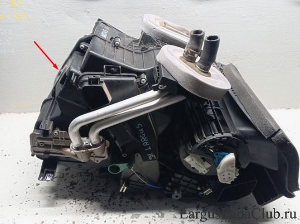

Григорий С:
нет не там.
слив конденсата находится под испарителем
https://largus-mcv.ru/html/otoplenie-i-ventilyaciya.html
выглядит в виде небольшого штуцера, который при установке отопителя в сборе в салон должен попасть в резиновую "лягушку" тоннеля кузова.
Редактировалось: 2 раз (Последний: 1 августа 2026 в 06:42)

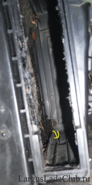

Ну,я наверное неправильно выразился. Мне казалось, что отверстие должно быть в середине КОРПУСа салонного фильтра. Конденсат -то сначала вниз корпуса стекает. И в нем должно быть отверстие . Или ты считаешь, что отверстие конкретно под радиатором испарителя,как я по новой отметил?
ИИ пишет ,что да, оно где-то там. Еще пишет ,что можно прочистить дренаж сверху,через отверстие для фильтра , пластиковым тросиком или,к примеру,50см пластиковой стяжкой .И она выйдет внизу авто.Но не пишет, где это отверстие.Предлагает искать его методом тыка. Или ИИ дает ложные сведения и механически прочистить отверстие сверху не получится?

Сообщений: 5699
Григорий С, это дренажное отверстие, находится в самой нижней точке корпуса отопителя, стыкуется с тоннелем пола через резиновую манжету
