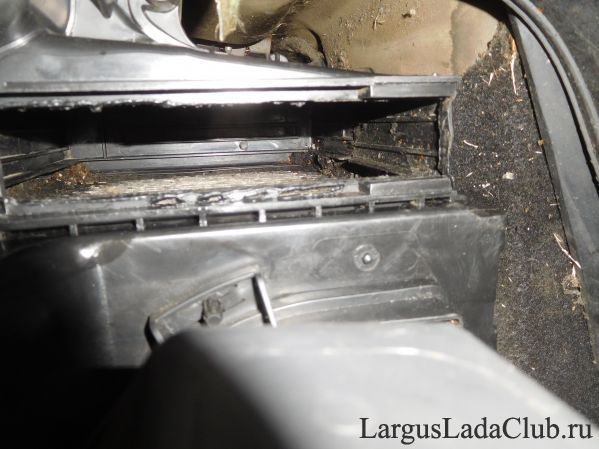

ixan170, Да в сырой Европе мы с Вадимом живем. Жаркие дни по пальцам пересчитать можно.Нет,когда на рыбалку в Астрахань ездил каждый год,то кондей там точно не мешал. А дома он работал одну неделю в году.
Добавлено новое сообщение 02-08-2026 в 22:52:48:

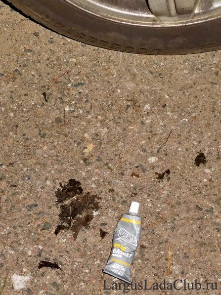

Попробовал мехханически,вслепую, почистить жесткой пластиковой щеткой.Результат есть. Вытянул оттуда кучку чего-то похожего на стекловату.
Но не до конца. Не могу сковырять слой грязи по шву вверху.Даже после пенного очистителя. Пластик не берет,а металлом нельзя. Пробить сверху сливное отверстие не получилось ,но и остатков от пенного очистителя нет. Сухо. Пришла мысль просто вырезать кусок жарозащитного пакрытия,которое закрывает дренеажное отверстие снизу и прочистить оттуда. Но что делать с остатками грязи на сотах испарителя сверху и снизу?Но дуть стало гораздо лучше. Жить и ездить можно

Покатался сегодня.Дует вполне нормально. Небо и земля с тем ,как было.
