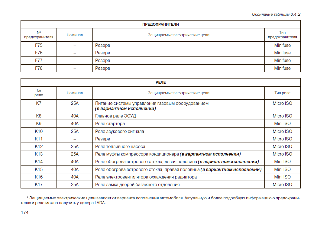

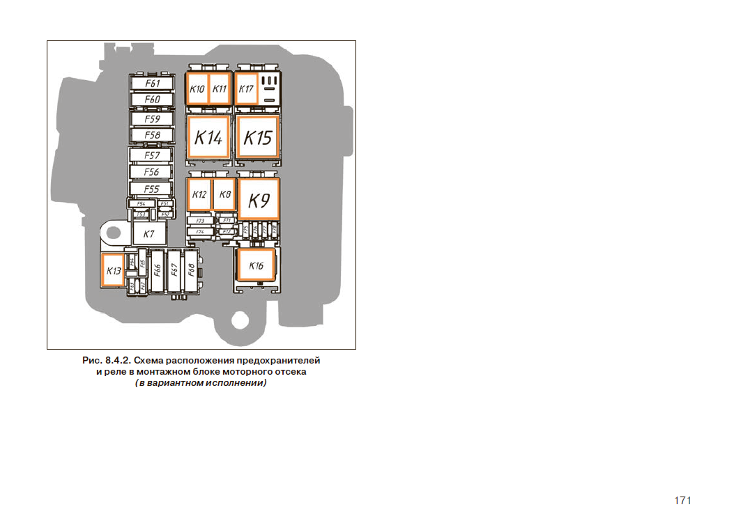

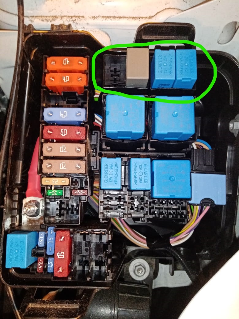

Всем привет, у кого также стоят реле F10 F11 F17 ? отличаются от схемы в РЭ !
F10F11F17_g1b9s.jpg | 1445.32 Кб | Скачали: 460
462_g1b9s.png | 165.32 Кб | Скачали: 475
463_g1b9s.png | 115.37 Кб | Скачали: 485
