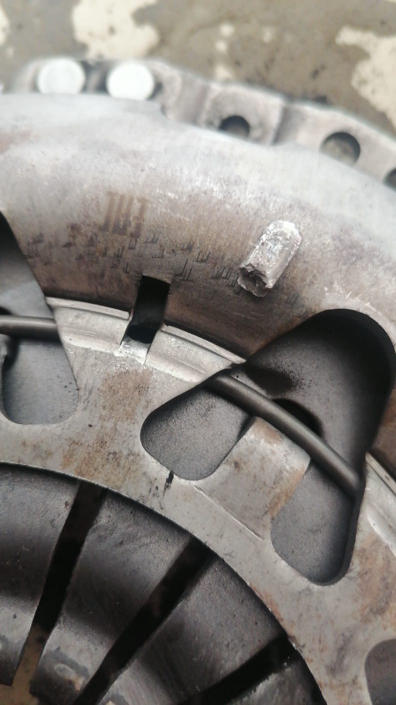

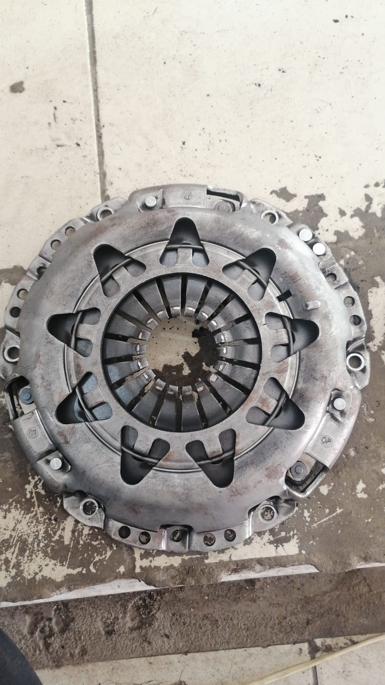

Хелп, у кого такое было, пробег 90 000км, престали включаться передачи (все), заглушил, стали включаться и так повторялось в течении недели несколько раз, в сервисе сняли сцепление, на корзине отвалился «язычок» стопорного кольца лепестков и он видно попадал между корзиной и диском, сцепление LUK. Поменял на такой же LUK, на 96 000км, все повторилось. само сцепление целое не изношенное, выкинул «язычок» поставил сцепление без него, думаю что теперь кольцо вероятнее всего будет крутиться в пазах, вопрос а можно так эксплуатировать сцепление?
IMG20230531WA0003_q9g9e.jpg | 101.54 Кб | Скачали: 514
IMG20230531WA0002_q9g9e.jpg | 152.36 Кб | Скачали: 527

Не знаю по поводу LUK и оригинальный ли это LUK, но данной болячкой страдает сцепление GParts. Бегает 2-6тык и "добрый вечер"... Такая же проблема, обламывается язычок стопорного кольца на корзине. Могу предположить, что сцепление LUK, комплектуется корзиной стороннего производителя и делает ее не LUK. Ну или совсем трешЪ - сцепление контрафакт.

Cobalt, Спасибо, проблема в том что я смог найти сцепление которое мне подошло на мой ларгус только одно во всем рынке "Фортуна" Ростова-на-Дону (это самый большой авторынок на Юге РФ), т.к. все остальные не подходили по шлицам, пришлось отдать за него 12500р., мне деваться некуда, я его поставил и пока езжу без этого отломившегося стопора cry
