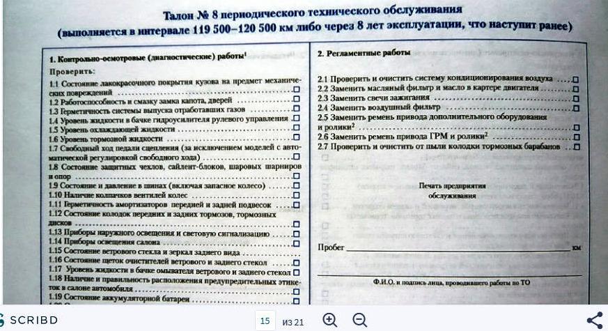

Hunter,
2_frdip.jpg | 97.1 Кб | Скачали: 803

У знакомого Сандера Степвей К4М - замена по книге через 60 тыс. км , второй знакомый Меган2 К4М - замена через 60 тыс. км.
Из каких соображений такая периодичность? Кто может объяснить?
P.S. Не ругайтесь сильно , до этой темы пока не добрался ( не читал ) , рано мне еще smile
P.P.S. Сейчас разговаривал со знакомым у которого Сандера. Говорит что до 15-ого года рекомендовали замену ГРМ через 60 тыс. , с 15-ого через 90 тыс. Ихние форумы удивляются почему у Ларгуса замена через 120 тыс. При этом гарантия 100 тыс.?
Короче я понял единого мнения нет ни на каких форумах , каждый это делает как считает нужным.
У второго знакомого Меган тоже типа 12-13г.в. Он заменил ремень по книге ( 60 тыс. ) ,сказал что пожалел об этом . И ремень и оба ролика в идеальном состоянии.
Редактировалось: 2 раз (Последний: 30 сентября 2019 в 20:35)
