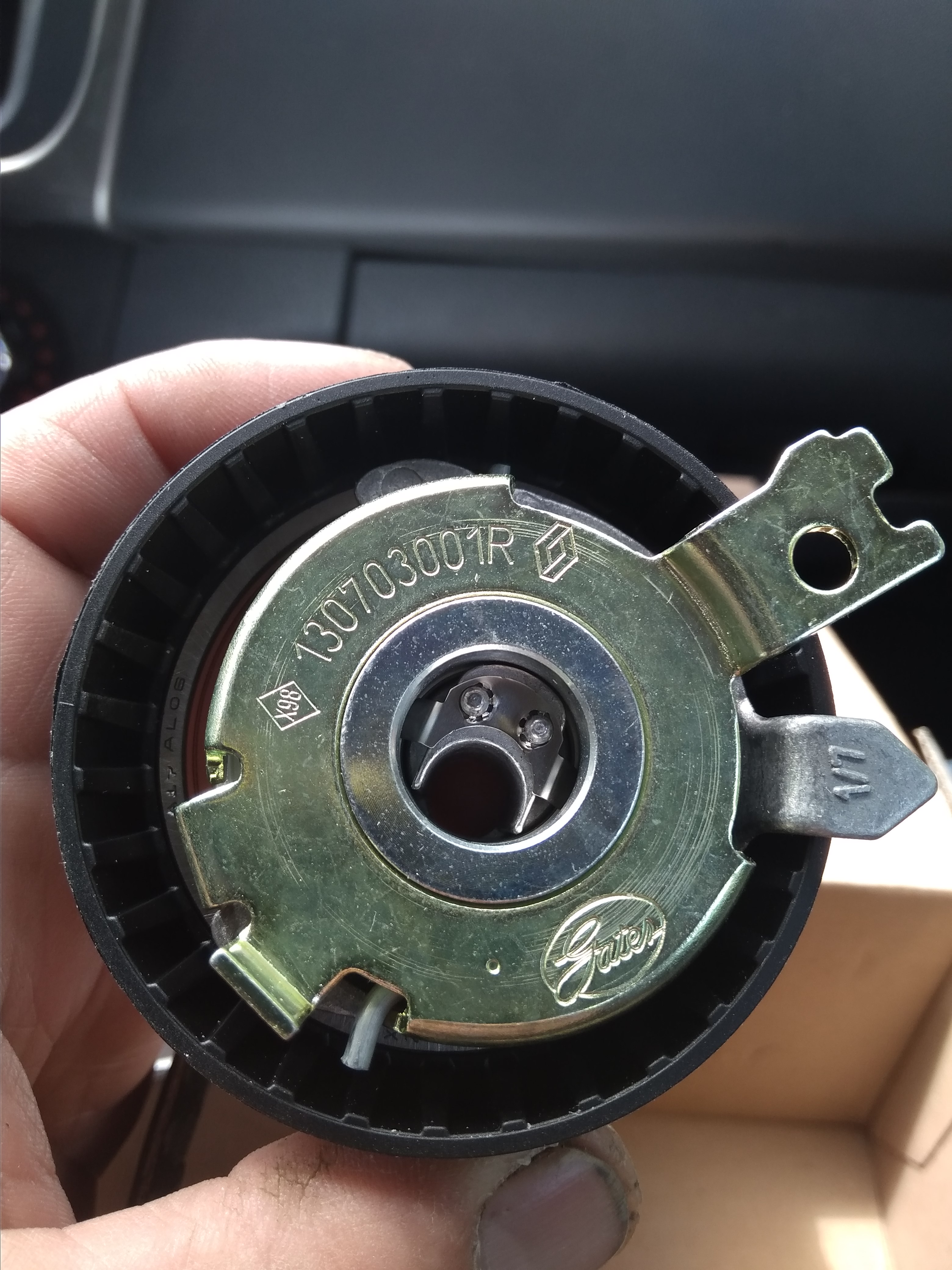

Двигатель км4.
Поменял ремень грм, процедура не сложная, приспособы были сделаны за ранее.Заодно поменял подшипник муфты кондиционера, так как шумел.
После замены появился дребезг при сбросе газа в районе 1500-2000 оборотов,на горячею, путем прослушиваний и прыганий вокруг авто была найдена причина дребезга натяжного ролика.Заменил на старый, дребезг усилился.Призадумался, че за хрень , вроде сложного ничего нет, ролики оригинал, тем более родной ролик до этого работал без шума.Стрелка на ролике по которой делают натяжку прыгала и создавала дребезжащий звук, вообщем подтянул дальше метки натяжки 6-7мм. стало тихо.
Выводы:могу предположить, что новый ремень немного длинней или жестче и не хватает натяжке по метке...
Комплект ГРМ брал у дилера лада АМК Екатеринбург, цена 5300.

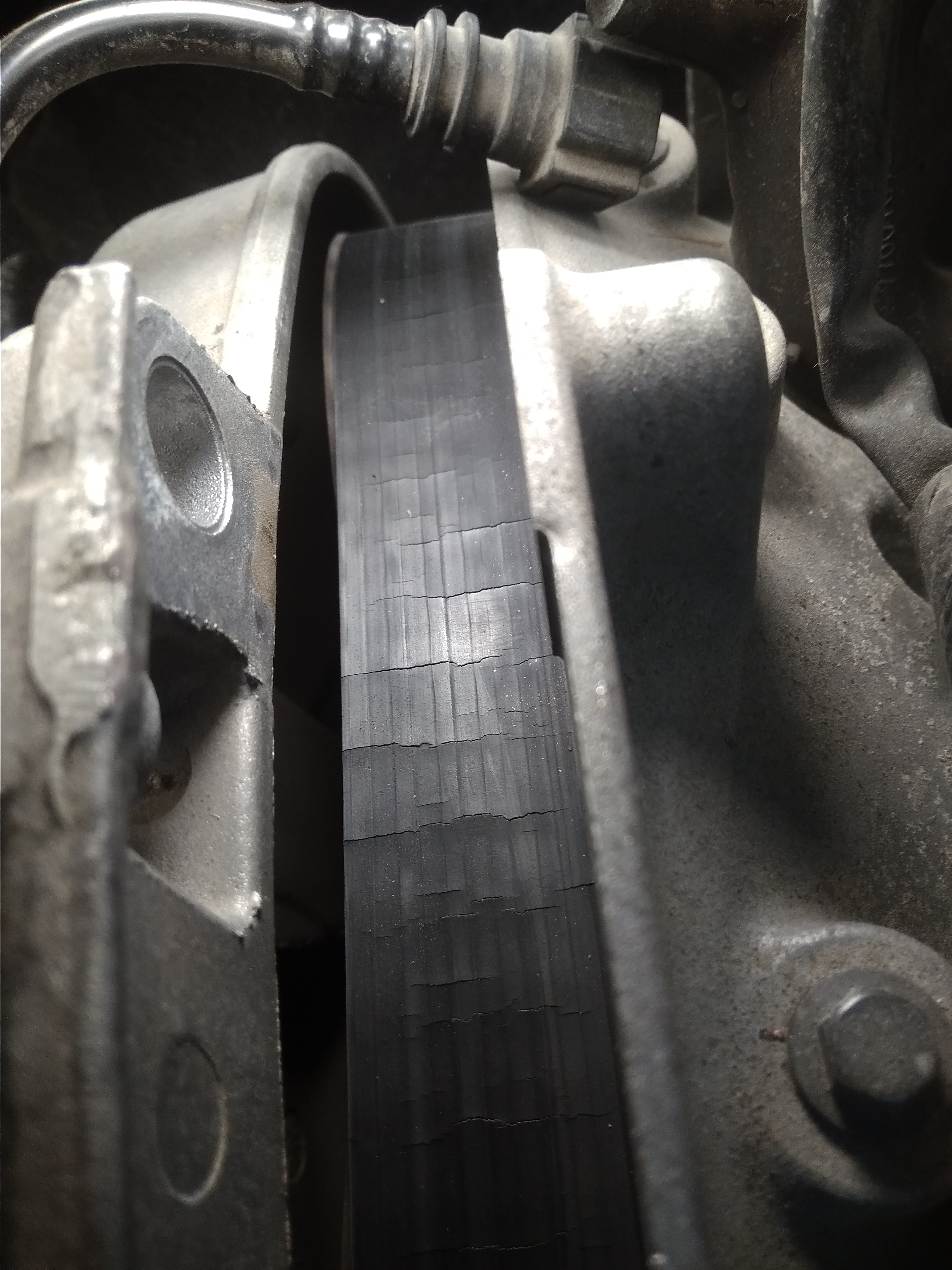

Двигатель К4М пробег 88686 дата продажи 12.072012
Сегодня заменил в сервисе ГРМ, порадовала цена 2500руб. время выполнения 2.5 часа
из накладной:
Причина обращения - замена комплекта ГРМ, проверка состояния водяного насоса.
Результат диагностики- замена выполнена, З/Ч предоставлены клиентом, выполнена проверка замена водяного насоса не требуется.
Теперь мои выводы, фотки приложу ниже.
1. 90т. пробег замена оправдана
2. время эксплуатации имеет значение, у меня 8 лет.
Почему такие выводы, на ремне на внешней стороне видны многочисленные трещины, внутренняя сторона идеальна, думаю это от времени резина репается за 8 лет, думаю с риском но 120т. возможно проехать но уже опасно.
Ролики, чувствуется что уже прослаблены, ну в общем отчетливо чувствуешь разницу если покрутить новые и старые, и по звуку и по ощущениям, хотя если и есть люфт то минимальный.
Прикладываю фотки на что поменял, цена 3100р это я покупал еще 2 года назад.
aalexx:
7 лет, всего лишь - 7. Но всё равно срок порядочный. Спокойствие дороже всего.
Я вон - третий ремень обул уже с 12-го года.

aalexx:
2. время эксплуатации имеет значение, у меня 8 лет....
Наверное, все же 7 лет. Восемь лет будет 12.07.2020.
aalexx:
...дата продажи 12.072012...
