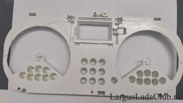

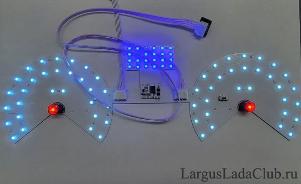

Для пересвета вот такую плату купил:
Из работ только припаять 4 провода к плате приборки и немного пластика отпилить
под шкалами и экраном.
В итоге 3 режима подсветки: зажигание, зажигание + габариты и просто габариты.
Добавлено новое сообщение 21-04-2025 в 08:13:10:
Если кому-нибудь нужен стоковый скин приборки для экспериментов могу отдать.

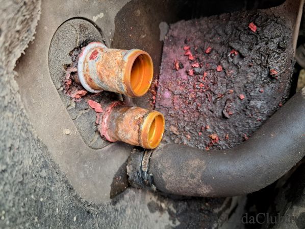

Поменял очередную прокладку термостата.Заменил его крышку на металлическую.У старой просели ушки, особенно длинное, у АКБ.
Добавлено новое сообщение 17-06-2025 в 22:29:48:
Заодно устранил протечку патрубков радиатора отопителя.была такая бяка.Что причина, а что следствие? Потекло из за отложений или следствие протечки.
Редактировалось: 2 раз (Последний: 17 июня 2025 в 22:36)

Охлаждайка дерьмовая
Сообщений: 4800
Alex-Pilot:
Согласен. Не сильно похожа охлаждайка на карбоксилатную. Очень на силикатную похожа с такими сталактитами. smile
Рейтинг: 480
07-04-2013
Сообщений: 685
Alex-Pilot, Антифриз Ниагара 12+
Калининград (Кенигсберг)
Рейтинг: 122
15-03-2019
Сообщений: 238
Я один раз уже менял охлаждайку, 5 лет все-таки прошло. Залил такой же желтый Coolstream NRC. И все отлично.
Судя по отзывам эти розовые и прочее частенько дают вот такой осадок и забивают все и вся.
16-06-2020
Сообщений: 498
Alex-Pilot:
Не в цвете дело, а в выборе чего попало.
Есть хорошие охлаждайки NRC и XLC их и нужно брать.
В России - это Кулстрим NRC и Кулстрим Премиум.

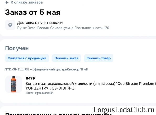

Дороговаты эти антифризы, я родной заводской 2018 года поменял в апреле 2025, залили SINTEC LUXE G12+ -40 красный. Ибо импортозамещение, и залитый на доливку Кулстрим НРС через неделю дал в бачке следующую картину, внизу желтоватый, а на верху зеленый (хотя сразу при доливке он был желтоватым), я сразу понял, что на доливку в Озоне купил палево. Уж лучше Синтек, кто его подделывать будет. Проехал 3000 км на красном, все нормально. Ну и мотор у меня Жигули, пускай и ездить на жижах от Жигулей. В коробке JR5 правда 30000 км как плещеться, ЗИК75/85 ЖЛ4 полусинь, на фиг этот ЭЛЬФ фиг знает какой.
Редактировалось: 1 раз (Последний: 18 июня 2025 в 22:03)
16-06-2020
Сообщений: 498
Вадим:
Нам нужно две фляжки концентрата по 800р и долить водой из водоробота почти бесплатно.
