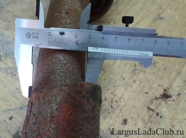

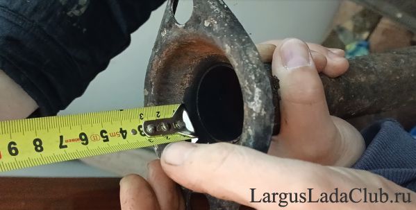

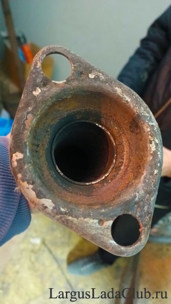

Я случайно увидел, что у соседа по гаражу лежит б/у выхлоп от k4m Ларгуса:
Измерил посадочное место для графитового кольца:
~ 10-12 мм глубина посадочного места или высота самого кольца.
~ 40 мм внутренний диаметр и ~ 65 мм внешний. Форма - конусная (полусфера?).

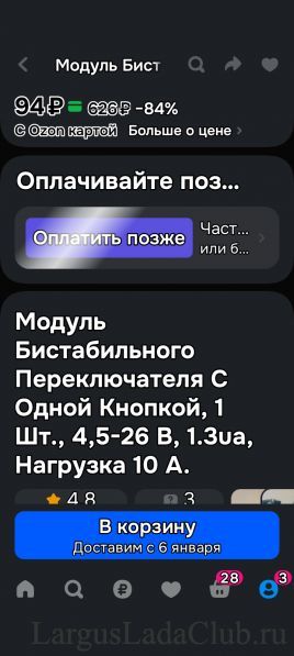

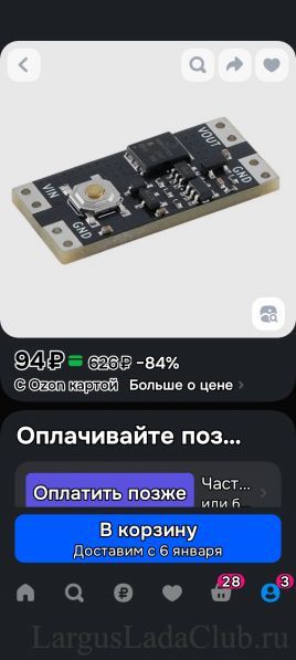

Вопрос для Олега (oapv): Олег,попалась на озоне вот такая приблуда:
Задумалось подключить фары БС через неё вместо реле.
Никогда не сталкивался с таким девайсом?

10А это впритык для двух ламп. Есть мощные твердотельные реле в стандартном корпусе от "Энергомаш" https://12v.ru/product/tverdotelnye_rele/
Alex-Pilot,
Спасиб за инфу. Твердотелка поинтересней будет.ты не юзал такие?сильно греюца?
