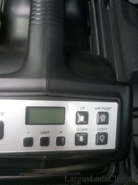

Пришлось тут воспользоваться штатным домкратом в деревне .
Выбесил он меня окончательно и купиля себе такой вот чемоданчик .
Электрогидродомкрат , компрессор с установкой требуемого давления ,
фонарь в нём мощный и болтовёрт с четырьмя размерами головок .
Чётко по высоте под Ларгус - не нужно никаких подкладок , устойчивее чем подкатной .
Менял зиму на лето на двух машинах - шток выдвигался на 12 от максимума
и этого вполне хватало . За фаркоп поднимает задок Ларгуса запросто .

Да - удобно ещё то что поменял колесо и тут же подкачал так как нужно - всё в одном
устройстве . Соответственно под крышкой есть все наконечники под мячи , матрасы и т.д.

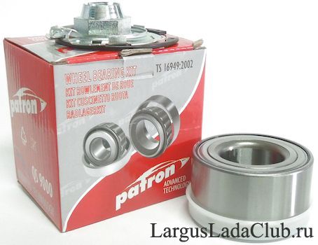

Вчера делал ревизию перед ежегодным техническим осмотром. Подвеска в идеале.
Обнаружился люфт в переднем правом подшипнике. Не сказать что критический, но что бы не дожидаться, решил поменять. Подшипник перепрессовал на подшипник PATRON PBK3637 (Подшипник ступичный передний с ABS LADA: LARGUS, XRAY / RENAULT: Logan 04-, Megane II, Clio II / NISSAN: Micra, Note с ABS (96)). Были варианты установить подшипники SNR и SKF, но к сожалению у меня начало рассыпаться кольцо держащее датчик ABS. Данное кольцо было только в наборе PATRON. У SNR и SKF его не было и отдельно, быстро, найти не смог.
После перепрессовки подшипника с ABS все хорошо. Лампочка не горит. С метками все в порядке. joke

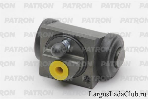

Так же, подклинивал задний левый рабочий тормозной цилиндр. Заменил все два цилиндра, комплект тормозных колодок. А так как как уже два года лежали новые комплекты всех пружин, и планок, то поменял и их. На планках, в прошлом году весной, когда делал профилактику, на шестеренках планках, уже от коррозии местами отсутствовали зубья.
Цилиндры поставил PATRON PBC1005 (Цилиндр тормозной рабочий LADA Largus 12- / DACIA / RENAULT Logan 04- / Duster 10- / Kaptur 16- / Kangoo 08- / NISSAN: Terrano 12- (+ ABS / d=22.2 mm).
(Фото с сайта производителя как и у других продавцов не соответствует. На фото цилиндр серый, якобы анодированный, а по факту чисто серебристый. Такой же как и Linx и прочих производителей.)
Прошлые стояли Linx. Отработали 6 лет.

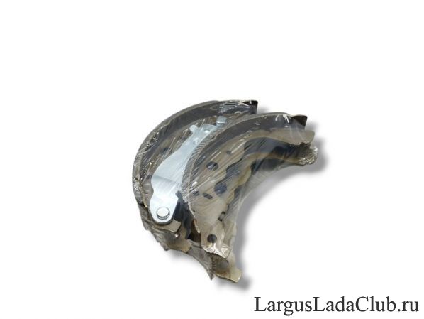

Колодки задние снова поставил Patron PSP4031 (Колодки тормозные барабанные задн LADA LARGUS 1.6, RENAULT: LOGAN/SANDERO/DUSTER 1.4/1.6/1.5D 06>).
Такой же комплект колодок устанавливал с цилиндрами Linx. По состоянию еще бы ходили, но уже был давно приобретен, поэтому и установлен с новыми цилиндрами, пружинами и планками.

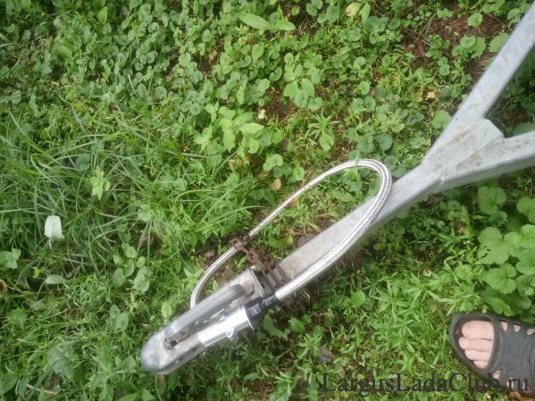

Сгорела лампа в правой фаре , полез менять и опять рассыпался в руках разъём . Заменил теперь и его .

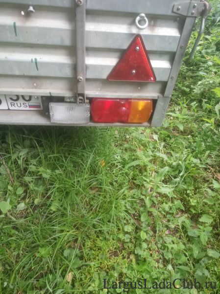

Ну и не совсем для Ларгуса но в целом и для него тоже - поменял целиком всю проводку на прицепе .
За 20 лет изначально дрянная проводка совсем сгнила и достала отказами . Поставил обычные бытовые
провода - толстые чистые жилы , хорошая гибкая изоляция . Всего три цвета но прозвонить не проблема .

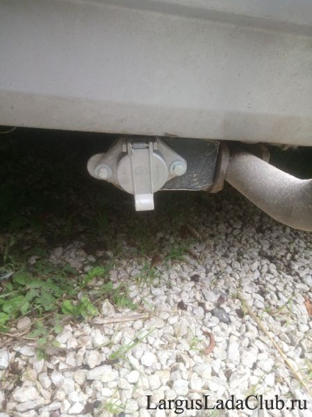

Хотел поменять постоянно ломающиеся пластиковые вилки на металл - купил в сетевом фирменном магазине комплект .
Всё было упаковано в два слоя пластика - не проверишь . Дома распаковал - все контакты крашеный
под латунь алюминий . Совсем охренели ребята . Сдал и купил наш комплект , по моему от грузовых .
Добротное изделие , металл , чёткая фиксация , массивные добротные контакты и правильная фиксация проводов ,
без изгиба .Правда пришлось и розетку менять на Ларгусе но оно того стоило .
Кабель к вилке сделан из сантехнической гибкой подводки бытовой - прочная оплётка и толстый резиновый шланг .
Получается гибкий но упругий и хорошо защищённый кабель .
Заодно и фонарь заднего хода на прицеп поставил - бывает очень нужно .
