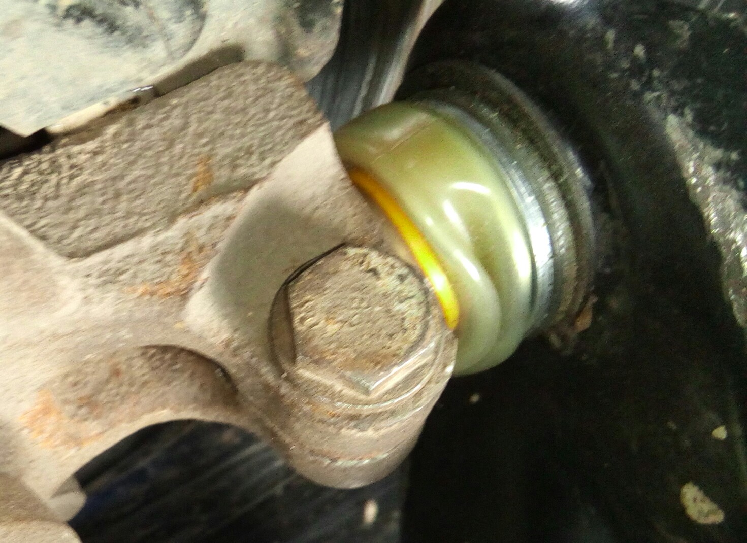

Вот:
IMG20170501135924760_4atul.jpg | 355.9 Кб | Скачали: 1006
samsa, а где прокладка пластиковая? Как будто нет её

Её как бы нет, но она есть aa_hi

samsa, Стопорное кольцо совсем не держит шаровую, она ЗАПРЕСОВЫВАЕТСЯ, кольцо чисто для подстраховки,если шаровая вошла в рычаг. без натяга, кольцо не даст шаровой выпасть, но болтаться она будет. С завода на моём Ларгусе их не было, не заморачивайтесь насчёт колец этих

Не совсем так. Стопорное кольцо предохраняет шаровую от самовыпрессовки. Главное, чтобы палец шаровой правильно работал при поворотах колес.
