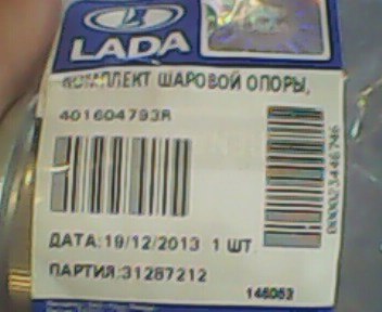

Пару дней назад заехал к дилеру на замену правого привода по гарантии. В результате разборки обнаружил, что шаровая опора убита "в хлам". Указал на это инженеру по гарантии. Парнишка молодой, долго щупал, чуть не нюхал опору. Все пытался свалить на меня причину износа опоры. В итоге пошушукавшись и спросив моего согласия заменили шаровую на новую(по технологии должны менять рычаг в сборе, но его нет в наличии). Теперь в след. раз менять можно только вместе с рычагом. Что "убитая" шаровая, что новая производства ОАО АвтоВАЗ... facepalm Попросил проверить левую сторону, уверили, что в порядке. Вчера,сегодня с левой стороны все сильнее скрип при повороте руля туда-сюда и при проезде неровностей на низкой скорости... Уверен на 98процентов, что это шаровая. Видимо обе крякнули друг за другом.

samsa:
это только наклейка автоваза, говорящая что деталь не контрафактная, автоваз шаровые не выпускает

Мне кажется что от АВТОВАЗа лишь только упаковка.

SaNeK:
если рассмотреть фото то с левой стороны отчетливо видно под вазовской наклейкой вторую те от производителя

SaNeK, Но в упаковке и в рычаге точно не ТРВ было. Снизу на опоре четыре мелкие циферки выбиты. Брендовки никакой... Так что привет Локализация laugh
