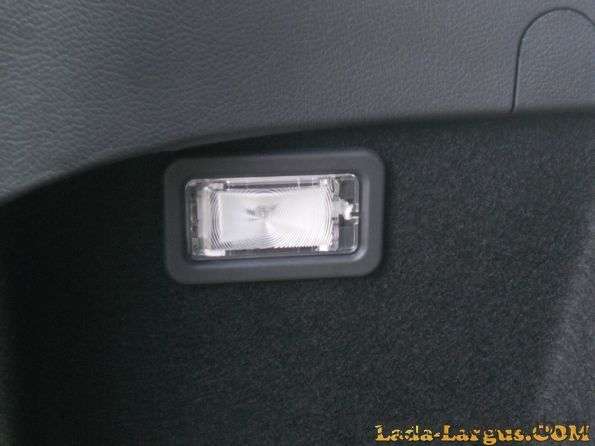

roadster, открываю двери загорается плафон салона и подсветка багажника, через какое то время в салоне плафон гаснет, а в багажнике нет, никаких выключателей подсветки багажника в авто нет!!

roadster, светильник не гаснет при открытых дверях все 2е суток горит, а плафон в салоне гаснет через определенное время!! авто служебное, все 3 года по выходным живет в служебном теплом гараже, всегда на выходные открываю все двери и капот, ну типа что бы просыхала, так вот в последнее время заметил, что приходя на работу в понедельник свет продолжает гореть в багажнике, а в салоне нет

странно, очень странно, т к оба светильника по питанию подключены в параллель и питаются от ЦЭБКС.
А лампы в плафонах какие установлены, и установлены ли сигнализация?

oapv, в плафоне салона практически с новья установлены светодиодные лампы маяк, в багажнике простая родная лампа, сига шерхан 7, но в гараже я ее не использую

centrumnsk, ну давай попробуем разобраться, для чего определи когда у тебя загорается свет в багажнике - при открытии любой двери или при открытии только задних дверей, и второе - с блока ЦЭБКС (установлен чуть выше левой ноги водителя) отключи белый разъем и посмотри сколько тонких красных проводов присутствует на клемме В5
