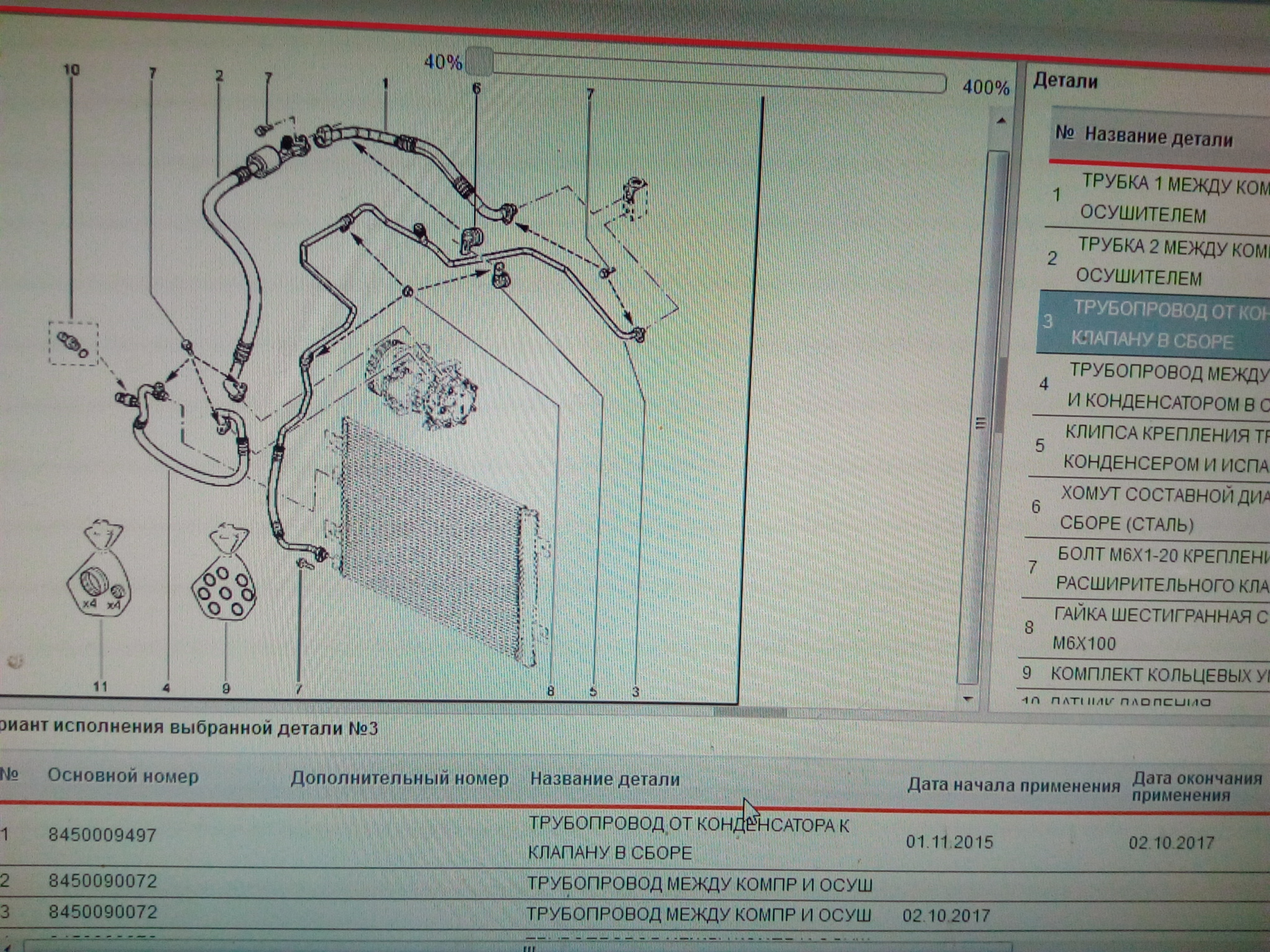

У меня проблема, Ларгус с двигателем 11189 в комплектации люкс, не могу найти трубку кондиционера под каталожным номером 8450009497 (тонкая трубка которая идет из салона до радиатора), официальный дилер говорит что снята с производства (вот этого я вообще не понял, !!!как!!! если машина 2016 года) и заказать можно только по предоплате с ожиданием в месяц. А трубки от дастера и реношные аналоги не подходят(

yurdanov, 8450009497 снята с производства во второй половине 17 года, вместо нее устанавливается 8450090072, стоимость у поставщика 1800 руб, плюс проценты накручивает дилер, к свободному заказу не доступна, возможен только заказ под конкретный автомобиль
IMG20190422100752_725ib.jpg | 1455.65 Кб | Скачали: 809
