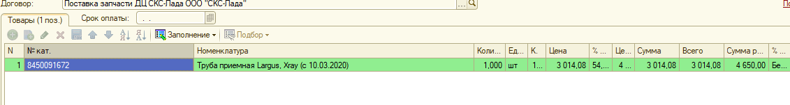

Олег (oapv), Олег,а каталожники старый 8450020055 и тот что ты прислал 8450091672 это полные аналоги?смутило что и на хрей идет, а туда вроде 8клопы не ставят. а производитель имеет значение?
старый в три раза дороже
мож в нем металл другой?
PRYANIK71 (РОМА):
ага, и производитель за границей, отчего и дороже, а служит не дольше нашего ))
пс. кстати у тебя именно первый номер и установлен
Добавлено новое сообщение 20-10-2021 в 21:03:03:
PRYANIK71 (РОМА):
данная "труба" устанавливается на ларгус хрей с нашими 8-ми и 16-ти кл ДВС!
