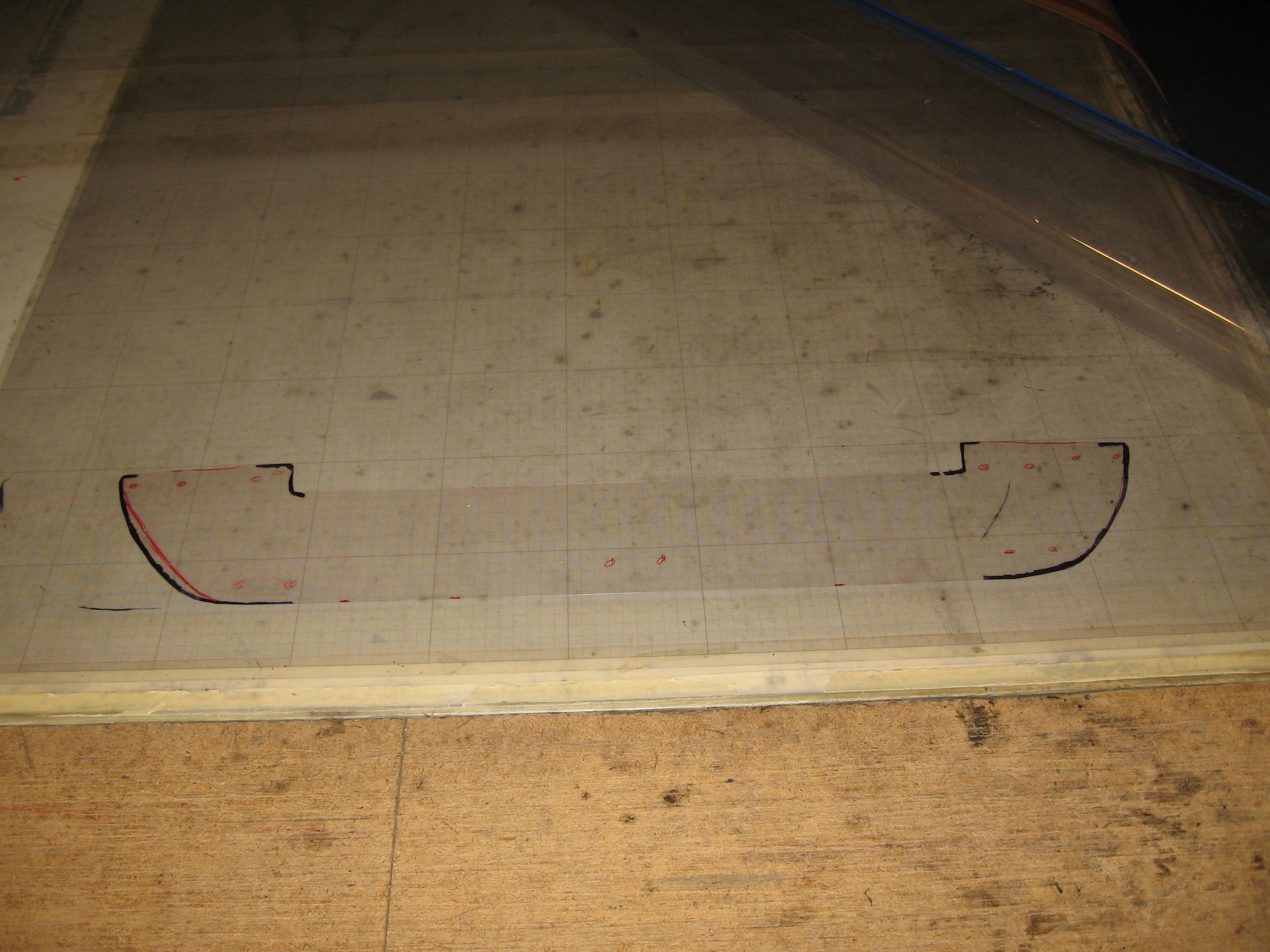

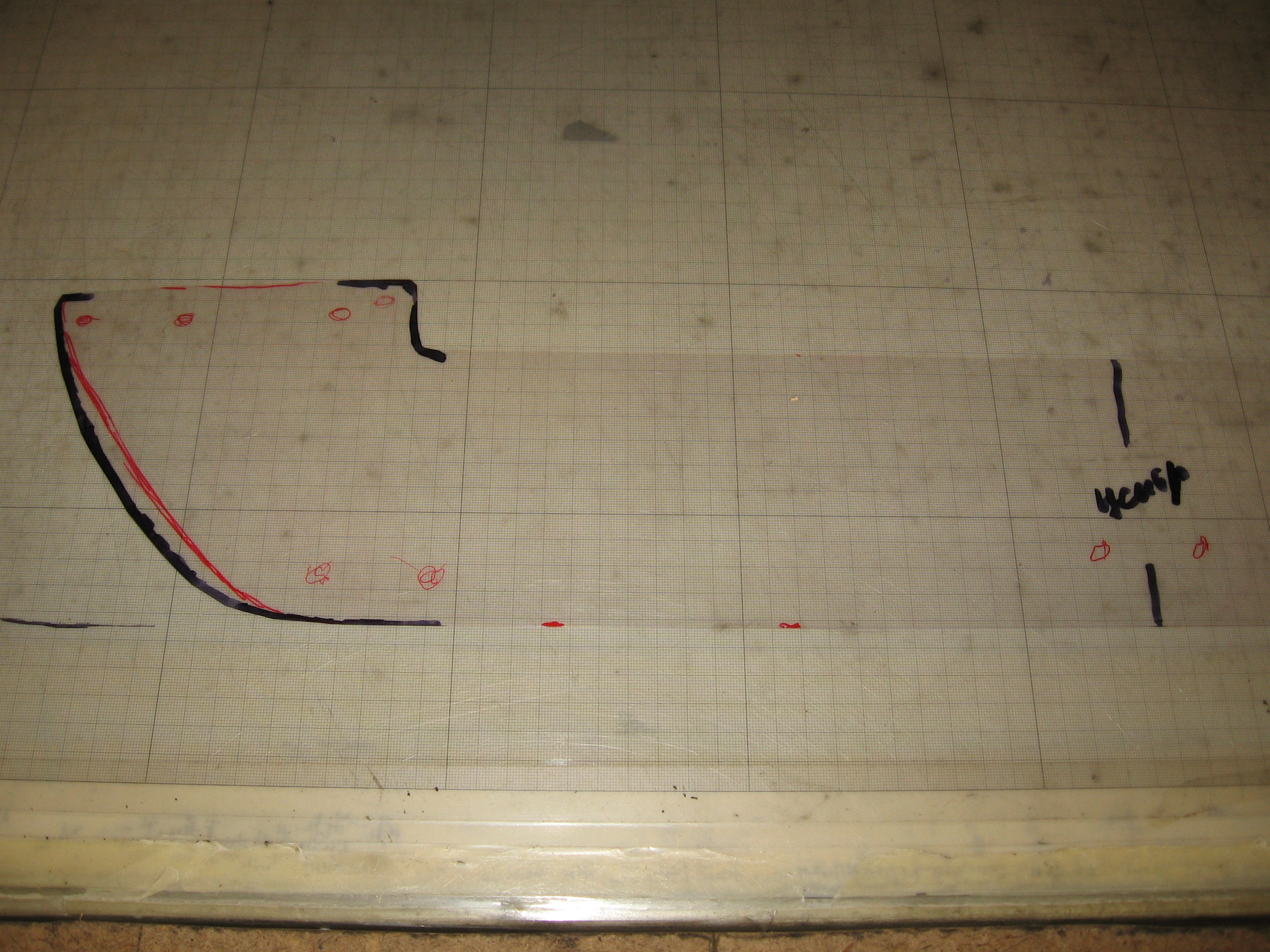

на фото шаблон нижняя заглушка радиатора на миллиметровке.
крепил чёрным проводом (одножильным), делал с одной стороны крючёк (цеплял за решетку через отверстия) а с наружи просто закручивал в колечко пасатижами .
это для тех, кому надо быстро и просто закрыть радиатор.. фото на машинке позже..

Удобный вариант для нищебродов! Практично, но погано снаружи и муторно по установке.
У меня более практичный вариант, - все зимние заслонки приворачиваются и снимаются за минуту снаружи, к летней сетке установленной на решётке. Зимние заслонки 3 шт вечные, снять поставить дело 2-х минут.
