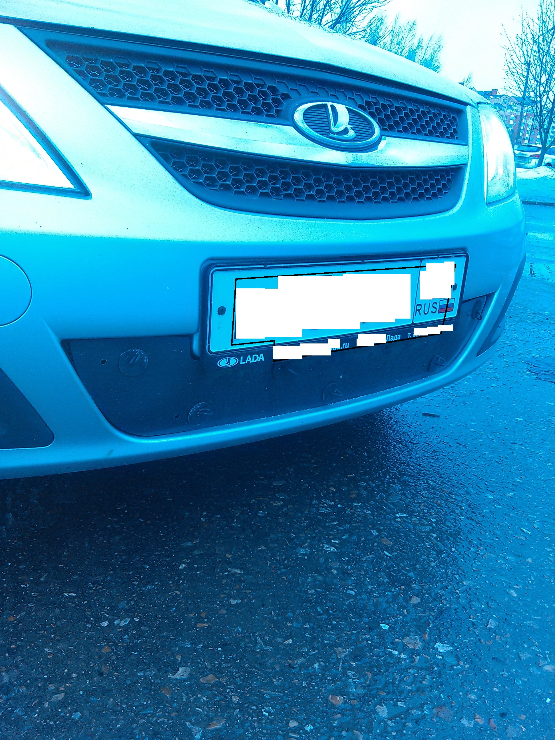

20-04-2016
Сообщений: 7
Чапай, как обещал фото на машинке.. как и что крепить дело каждого ...кстати для решеток с сетками можно использовать пластиковые саморезы с крупной ререзьбой
_p0kek.jpg | 1916.26 Кб | Скачали: 972
Alex39, если ты про мое южное географическое положение - то напрасно, у нас морозы конечно не как в ХМАО, но тоже иногда зимы бывают огого. Воздух правда сухой, а вот ветры дуют - мама не горюй. Степи вокруг и в 150 метрах от подъезда - матушка Волга, ктотрая также превращается зимой в ледяную пустыню шириной 7 километров. И снега выпадают...так что, Челябинцы нам роднее, чем Краснодарский край, без обид к последним. И зимняя резина по сезону smile
Добавлено новое сообщение 27-02-2017 в 22:25:11:
Чапай, можно подробнее про крепеж, что за саморезы такие и где применяются?
