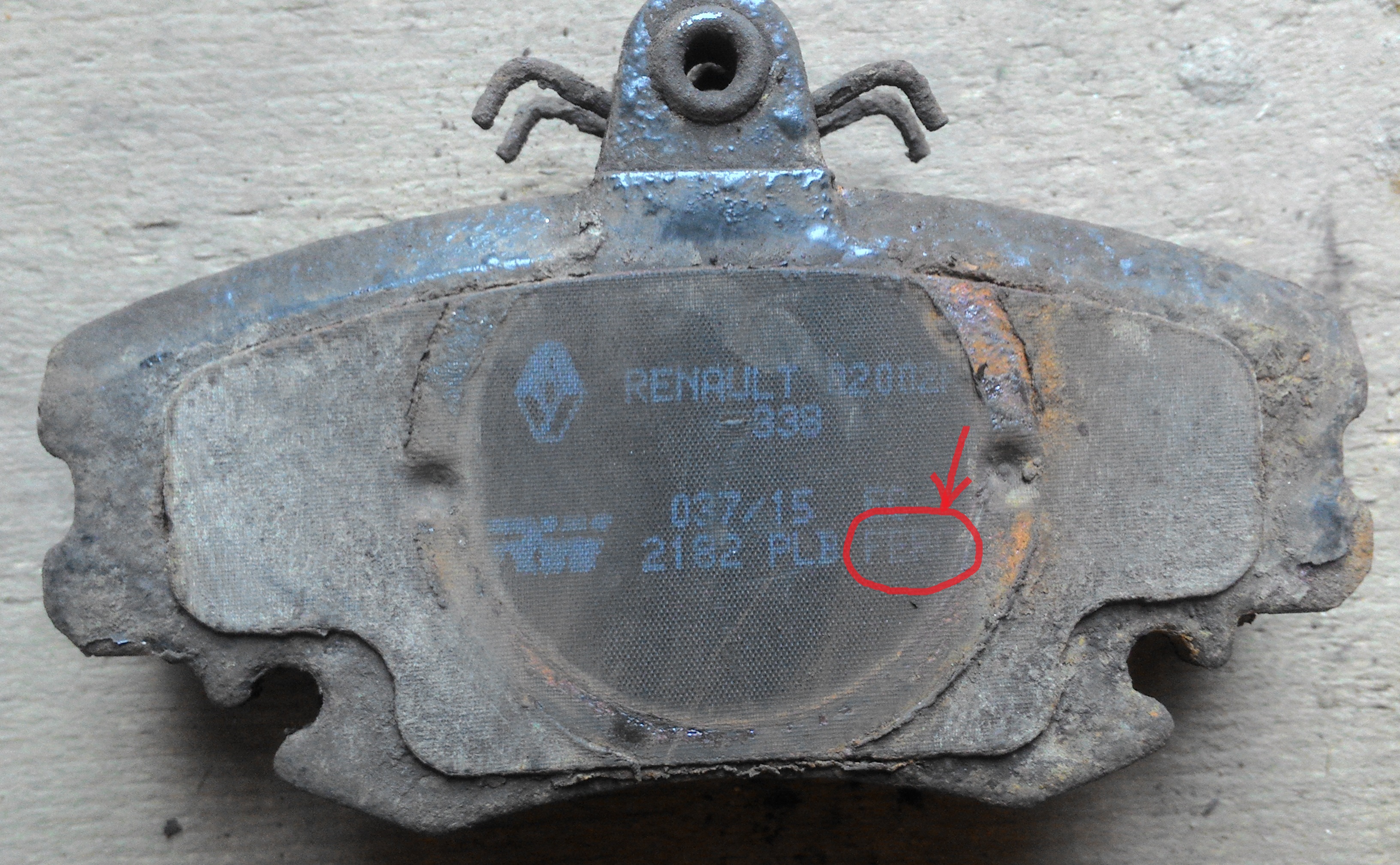

Ну вот и поставил Galfer.
Замена началась с поездки в магазин за головкой на 18! laugh Все остальные манипуляции, связанные заменой дисков и колодок прошли в штатном режиме. Суппорта почистил металлической щеткой, всякие химические очистители не применял. Диски снял без затруднений. Заменил старую смазку в направляющих, ибо старая уже почернела. Работал неспешно, но поторапливался. Затратил часа 4 - 5, с перекурами и перекусом в виде булочки с газировкой. Да и еще потрындеть с соседями по гаражу приходилось (без этого никак!!!)

Странно. Мне кажется на стоковых колодках тоже Галфер написано...
Добавлено новое сообщение 04-08-2018 в 22:19:15:
Точно. Фотка в посте 35. Что же у нас за колодки? Трв, галфер и иже с ними...
Стояли стоковые TRW
AQUARIUS_01RUS, посмотри пост 35 в начале этой ветки. У меня такие же колодки стояли, завтра выложу фотки колодок оригинальных рено. Надпись и трв и галфер присутствуют. Только а оригинальных надпись рено и галфер. Трв нет. Суппота у нас точно трв (16 кл) у 8 кл АТЕшные. Не знаю, какие сегодня на вазе ставят.

Замерил тормозной путь с родными колодками. Тормозил с 60-ти. На новом асфальте без срабатывания АБС получилось
2,7сек - 19 метров. На гладком асфальте сработало АБС - 21метр. На новых колодках Hi-Q лучший результат 21метр, АБС не сработало ни разу. Вывод, TRW хоть и жрут диски, но два метра разницы это многовато. При случае, не дай бог, их как раз может и не хватить.
так выглядит оригинальный реношный комплект колодок. в комплекте прилагаются два новых болта. пластин нет. Галфер...

PATOist, да, на восьмиклопах были феродо. Смотри пост 63

Вот мои стоковые, пришлось отмывать.
Иначе кроме TRW ничего не видно.
