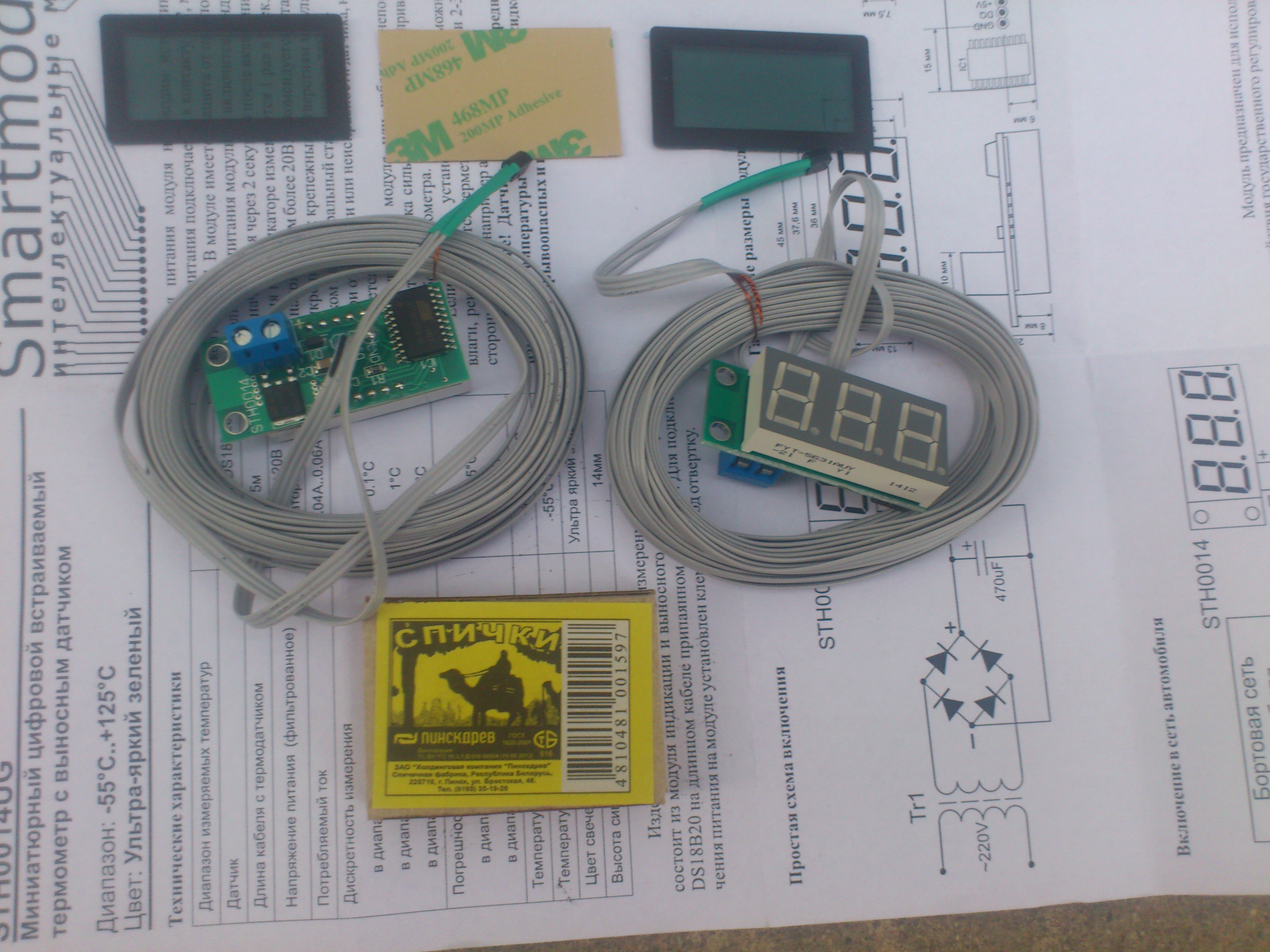

Можно купить такой концевик и засунуть туда датчик. Залить эпоксидкой или затянуть термоусадкой. Эпоксидкой лучьше - она передавать тепло внутри на датчик будет.
Он полый внутри и врезать можно например в щиток бампера снизу. Мне кажется очень удачная идея?

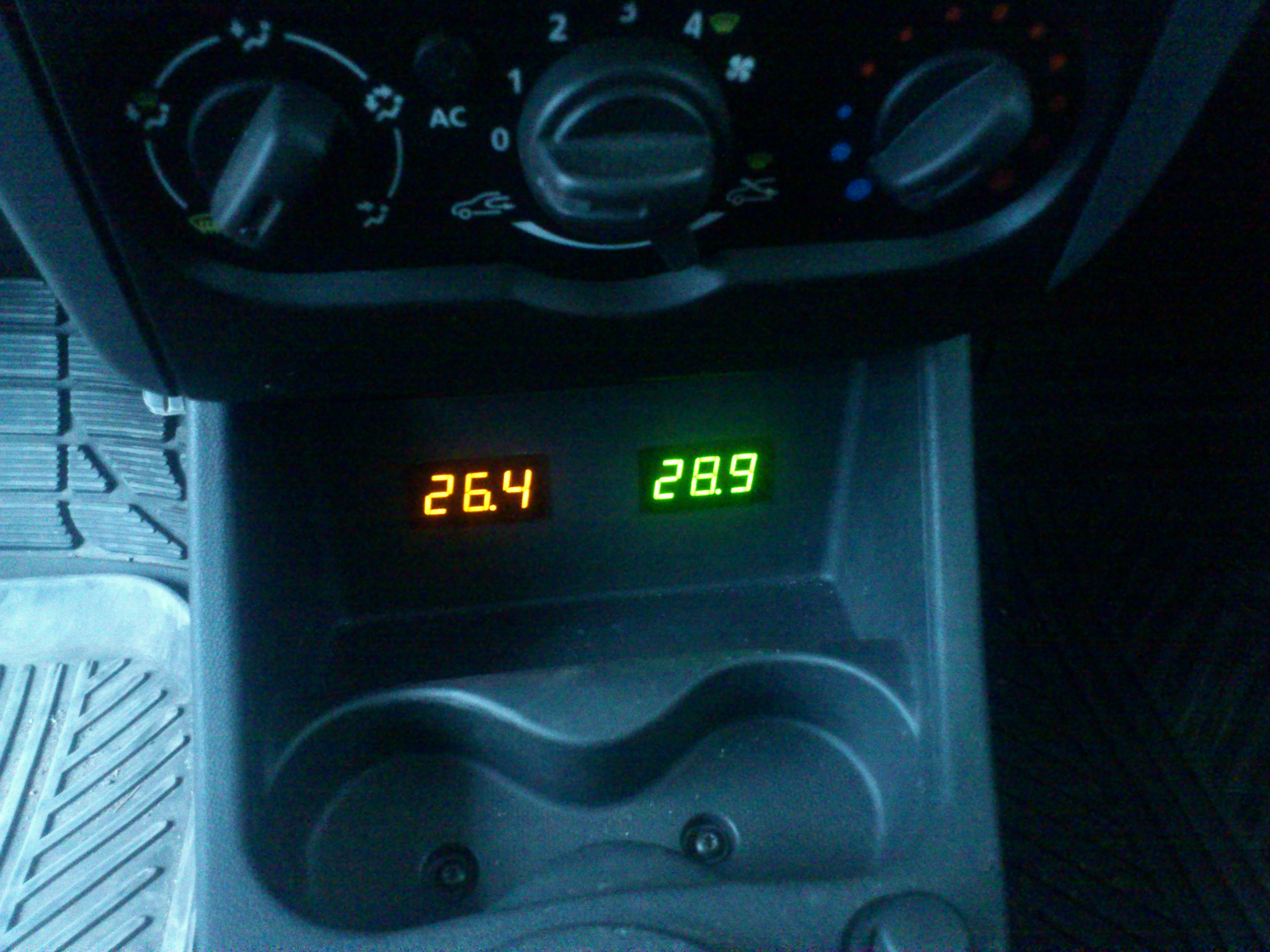

Последнее техническое решение-дальше тупик.
Добавлено новое сообщение 10-06-2015 в 19:56:28:
И вот идеал

zemlяк, Красиво!

Это красивая ловушка,для желающих повторить на пассажирских Ларгусах,увы l_boyan такое располажение только на фургонах.Логановоды разочарованы. l_boyan

zemlяк, Совсем не идеал,ниша всегда занята чем нибудь.

Это не проблема,а отговорка.
zemlяк, Чем крепил?
а че даже очень прикольненько! a_nise Но соглашусь с
163vit:
163vit
у меня тоже что ни будь в нише всегда валяется. Но место установки заслуживает внимания! (не все же возят всякий хлам в нише) +1

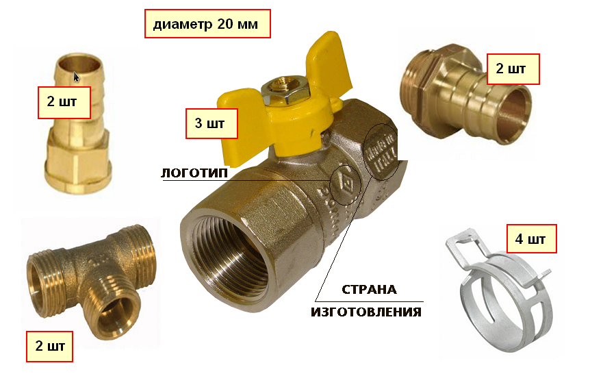

Ибо Привет,как всегда ты молодец-отец?Далее,кто ездит летом на югах на фургонах от магазина к магазину а это 2-3 минуты,садишся через 10 минут после разгрузки, в салоне 48 градусов,на улице 32гр.Радиатор печки конкретно накаливает ситуацию-мозги плавятся и перестают соображать.Кондиционер на коротких поездках не спасает.Индикаторы поставил,для прояснения проблемы,далее следующий шаг-перекрыть радиатор печки,на лето.Перелопатил все форумы,вот на соседнем форуме обмолвилисьhttp://www.lada-largus.com/forum/thread4323-1.html#new.Моё решение-в апреле закрыл печку,в октябре открыл.Требуются водопроводные медно-латунные краны и фурнитура,но в нашем районе только краны.Но я это сделаю и выложу полный отчет в этом году.
ждем отчета, для южан думаю эта тема будет интересна aa_hi
