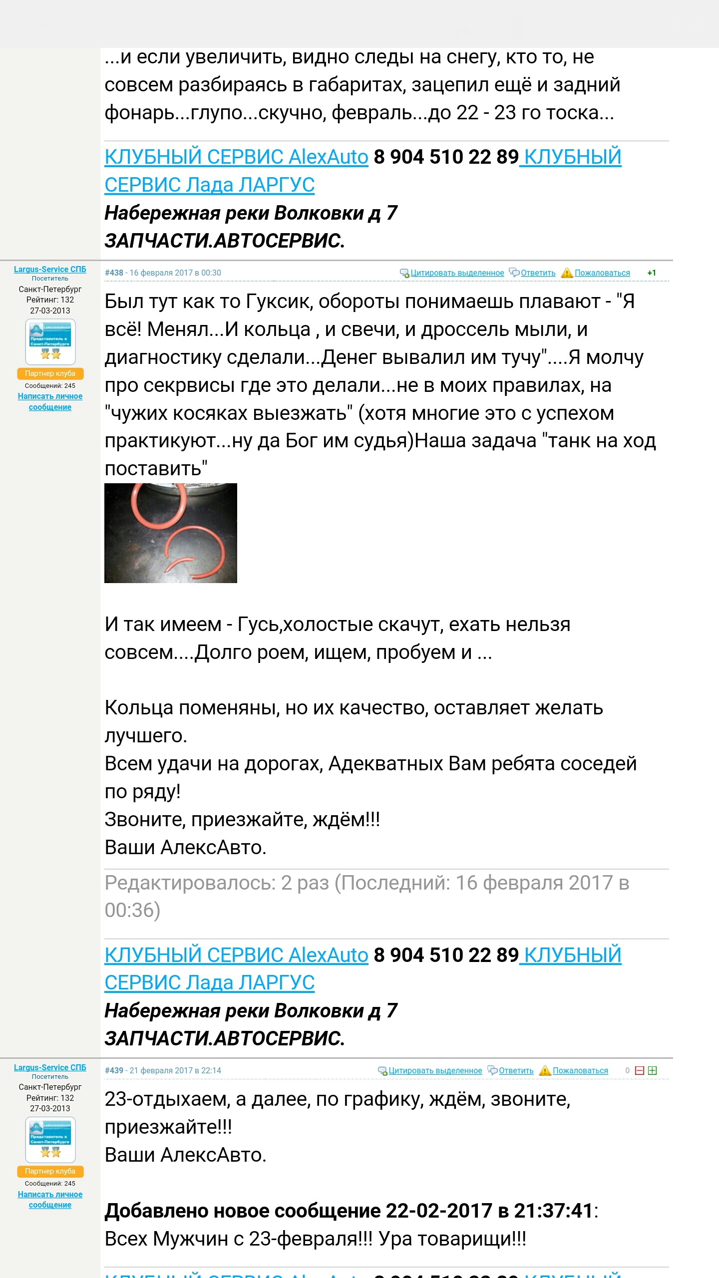

Alex39, Деньги выкинутые на ветер - посмотрите в теме Ларгус Сервис Спб, что с этим дерьмом именуемом кольцами стало! Это меня угораздило такие поставить, с моей машины кольца, спасибо ребята разобрались и нашли причину, да и запчасти в наличии были, а то еле до них доехал!

Gannibal:
Какие именно? и ссыль если не сложно чтоб не блукать в просторах сайта nn_stidno
04-08-2013
Сообщений: 358
Fox65,
Screenshot20170410164057_5mfmh.jpg | 1077.11 Кб | Скачали: 913

Gannibal:
спасибо aa_hi я так понял там речь шла про кольца -Автопродукт sad
