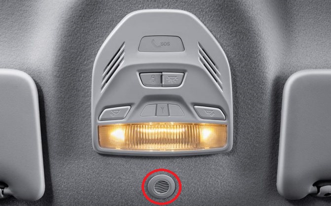

11-11-2021
Олег (oapv), в лвргусе фл микрофон встроен в блок освещения салона - странно вроде как такой же отдельный кругляш (микрофон) стоит, на фл у которых есть хендсфри
8lu_euirg.jpg | 78.77 Кб | Скачали: 497
