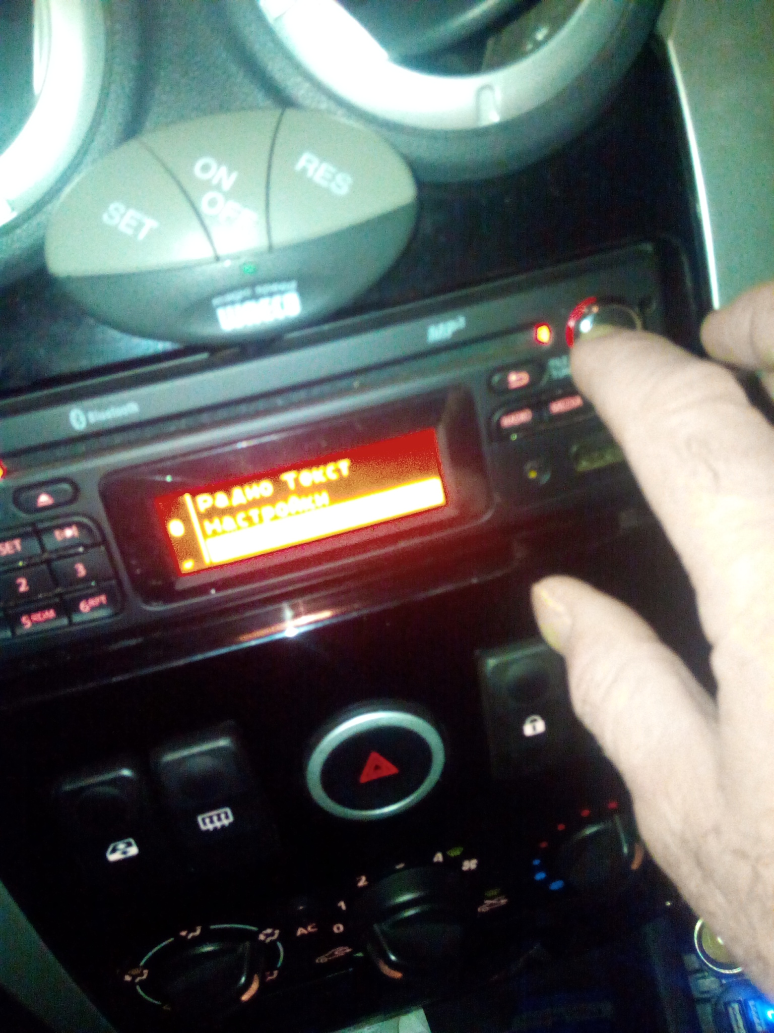

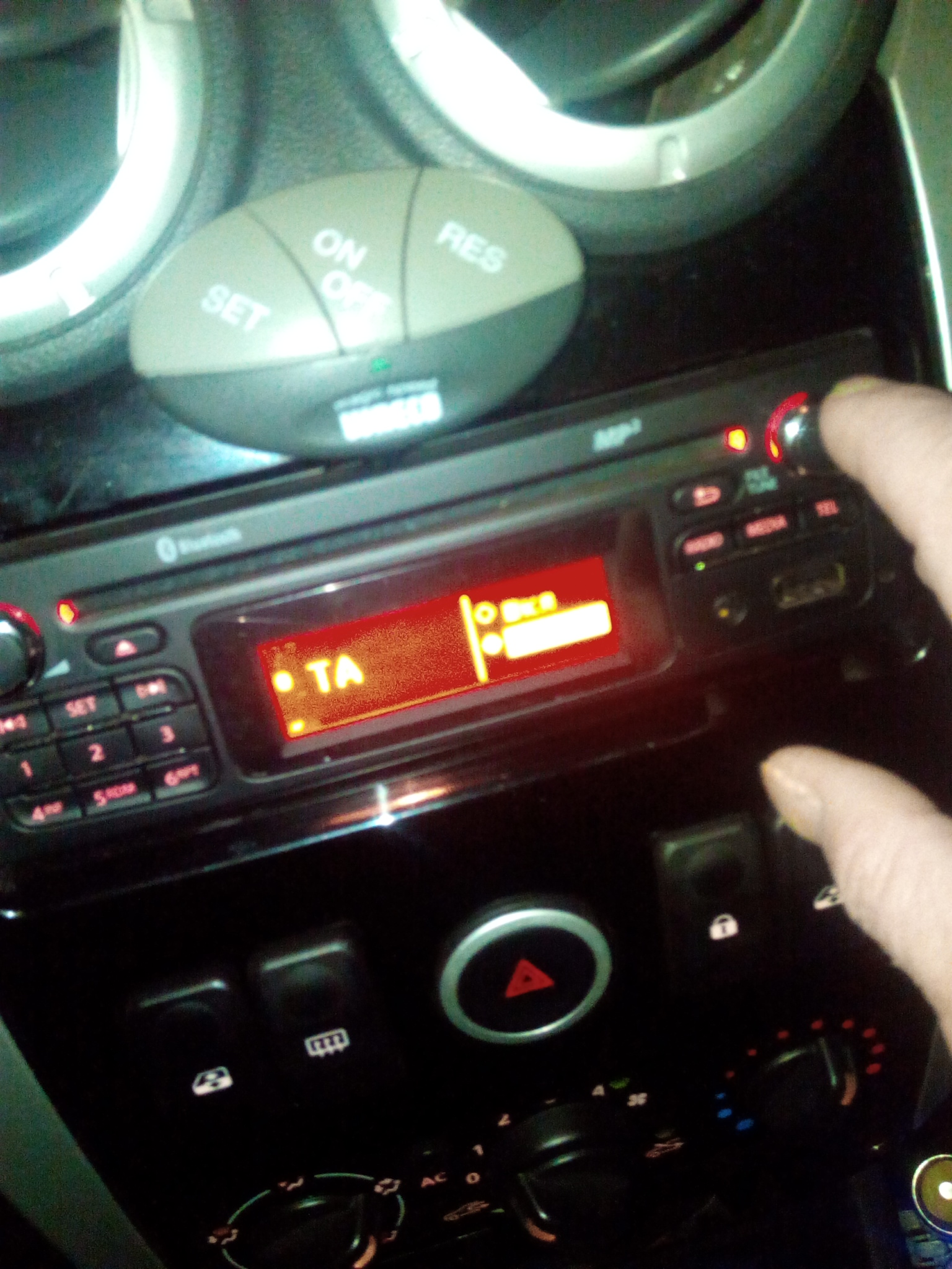

Добавлено новое сообщение 27-02-2021 в 23:13:45: Vo1, 1. нажимаешь кнопку SET 2. крутилкой громкости выбираешь пункт REG-AF и нажимаешь на крутилку громкости 3. опять крутилкой громкости выбираешь пункт TA и нажимаешь на крутилку 4. опять крутилкой громкости выбираешь ВКЛ или ВЫКЛ и нажимаешь на крутилку Добавлено новое сообщение 27-02-2021 в 23:27:18: Сергей, а ты прежде чем что-либо писать, хоть бы по кнопкам потыкал .... Прикрепленные файлы:

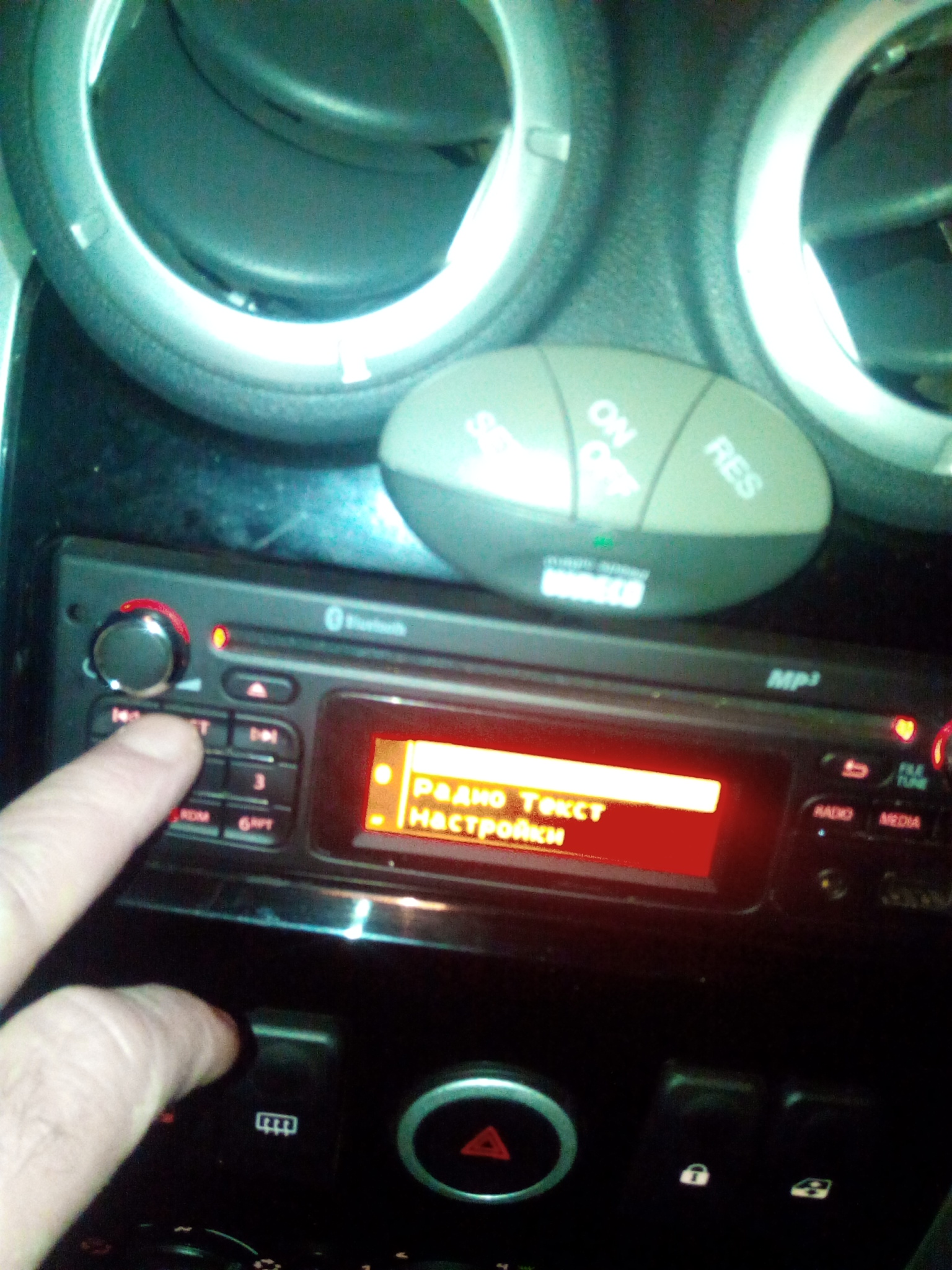

Кнопки нажимать пробовал все и несколько одновременно и выдерживал по 10 сек после нажатия, на экране изменения появляются только когда одновременно нажимаеш set и 6 или set и 3, но толку от этого нет.эта чертово сообщение висит как вирус. Добавлено новое сообщение 28-02-2021 в 08:29:01: Спасибо.Отпишусь позже что получится. | ||||||||||||

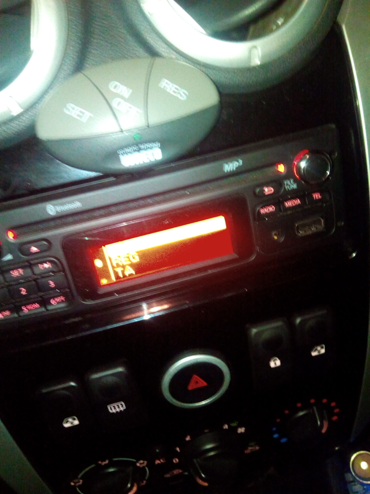

Олег (oapv), Привет всем. Получилось победить магнитолу. Загнал в металлический гараж , там где радио не берет, заэкранировал, включил радио и быстренько снял функцию ТА, может тут дело случая , но проблема разрешилась, спасибо. | ||||||||||||
