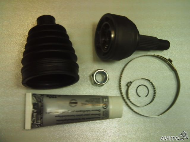

Привет! Ясно - далеко. Короче ставят пыльники от 2108 - но лучше силиконовые от "Хорса". А пока перемотай пищёвой плёнкой. А я ещё сверху пищёвки намотал скотч (усиленный, такой серебристого цвета предназначается для обмотки труб и разных всяких штук) В магазах строительных есть от бюджетных до дорогих. Обматывай при снятом колесе на домкрате и ручнике и нетралке, что-бы можно было привод крутить и наматывать на пыльник. Удобнее это делать вдвоём - один наматывает, другой крутит привод.
326709585_og1ae.jpg | 36.5 Кб | Скачали: 1091
Муравленко
17-10-2013
Сообщений: 8
Костя-Чел. Спасибо Большое за подробное разъяснение. Я поставил пока от Нивы обычный черный пыльник. посмотрю на сколько хватит. В заначке уже лежит от 2108 силиконовый. Правый пока родной-жду его кончины. Пробег 10т км. куплена 02.2013
