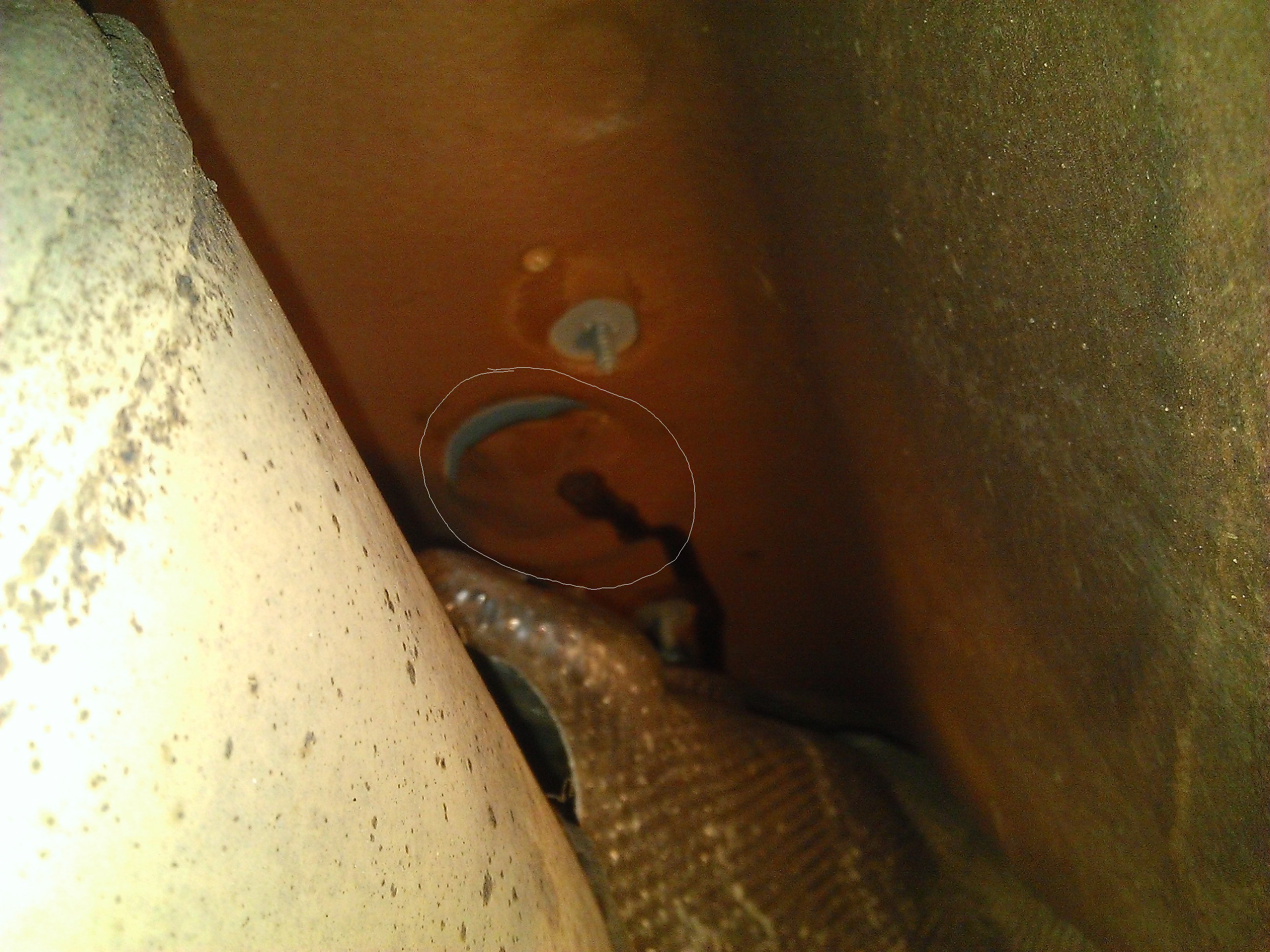

В моём случае было банально всё просто, на заводе не удалили кусок антикора который закрывал сливное отверстие. А шумку сушил на даче. Повесил вертикально на забор и через 1.5 дня сухая. Только надо постоянно выжимать самый низ.
