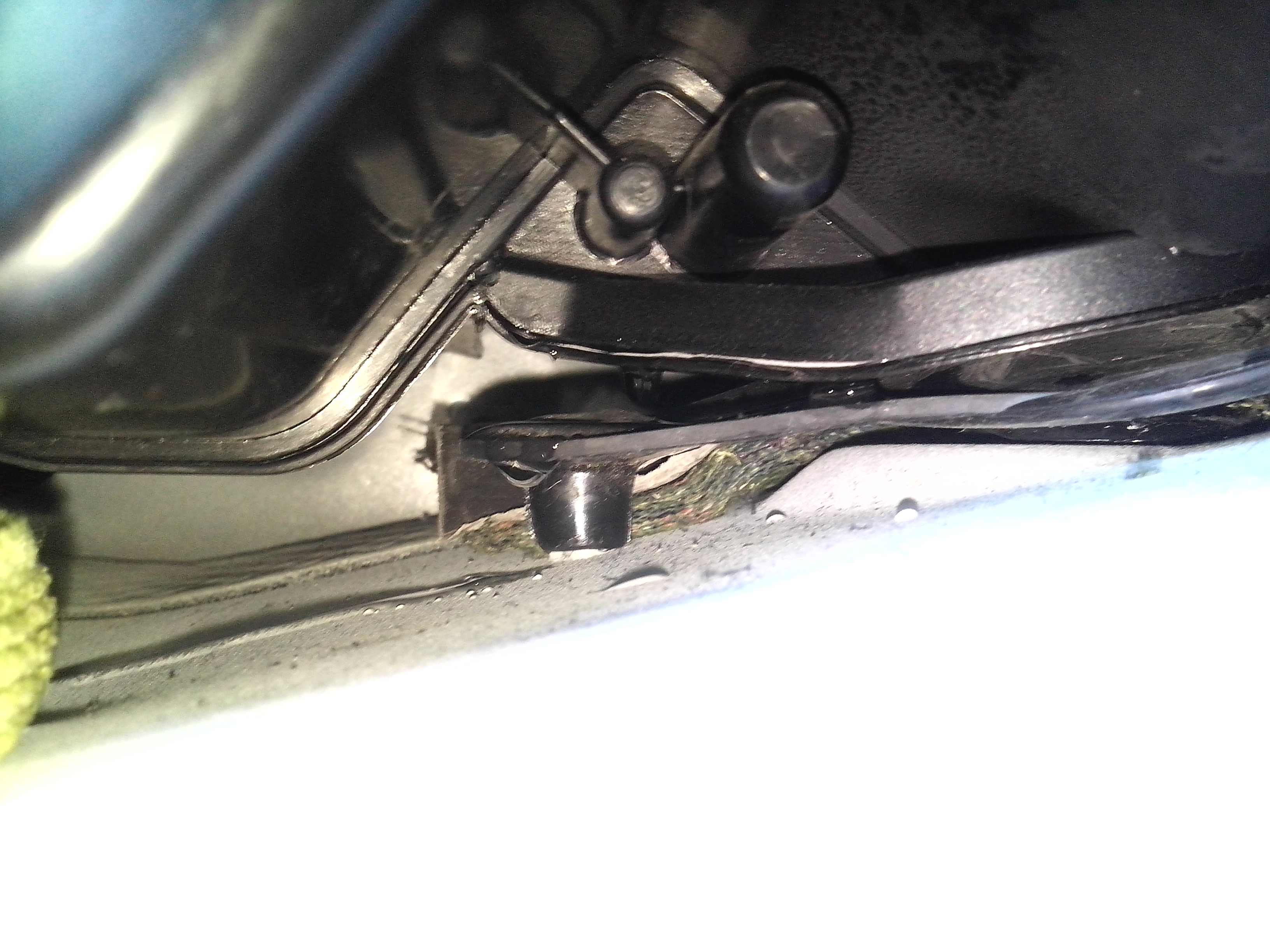

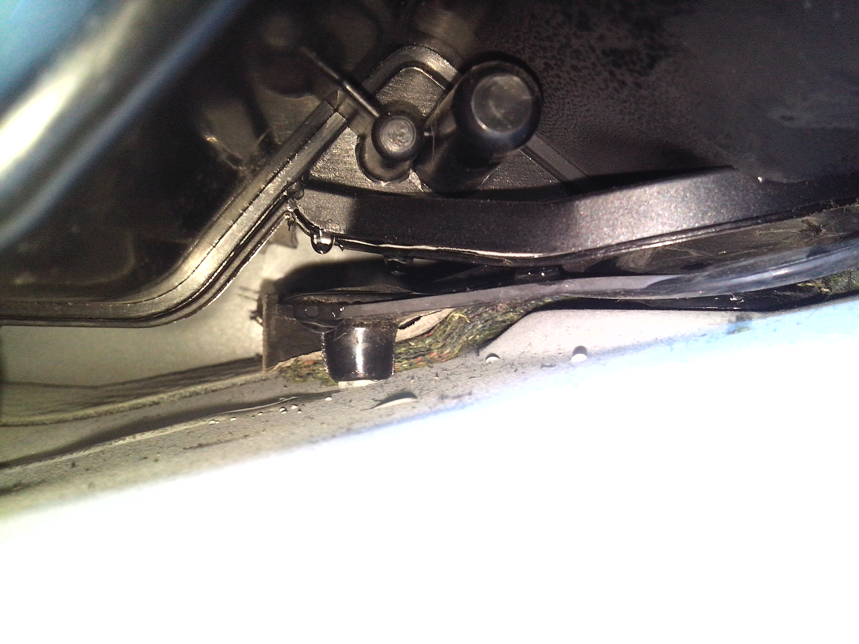

Вот и у меня таже проблема... К сожалению все советы, которые прочитал на форуме не помогли. Как ни хотел, придется обращаться к дилеру.
IMG20130601122034_tg4n3.jpg | 2035.68 Кб | Скачали: 2282
IMG20130601122041_tg4n3.jpg | 1768.49 Кб | Скачали: 1917

На вопрос как сделали прямого ответа не получил, но понял, что развернули резинку на 180 гр.
Молодец, ответы супер и все по сути. Теперь мы знаем, что это за зверь и как с ним бороться. Понятно, что это должен делать дилер. Кстати, а снимать для просушки много надо? Коврик много не отогнешь.

Молодец конечно,спасибо за подробности. Мне всё это только предстоит.НЕ понятно только как смещение центров отверстий в 30 мм вылечили простым разворотом лягушки? И надолго ли? пока гарантия не кончится-а там мудохайтесь за свои кровные?

А вот что интересно, что резинка не перевернута! Тщательно все рассмотрел - стоит как положено. Не знаю, пока как сделали.Скорее всего сместили печку, наверное имеет возможность вставать по разному за счет неплотного крепления. Нужно еще под кузов залезть, может лишнее отверстие появилось by_fiu
В.Павел, у меня предположение ; просто собрали как положено торпеду и всё что в ней .. a_nise
Да, скорее всего так и есть.

Так вот вытянул я этот верхний край воронки достаточно большим усилием отверткой (тупой) через пространство между сливным штуцером на нижней части корпуса испарителя и центральным тоннелем. Тянул-тянул и...упс - штуцер провалился в воронку. Теперь вся вода льется под машину, да еще как льется.
Очень похоже, что так и сделано, здесь видно, что "хвост" резинки встал пузырем, резинка как раз натянута в его сторону.
