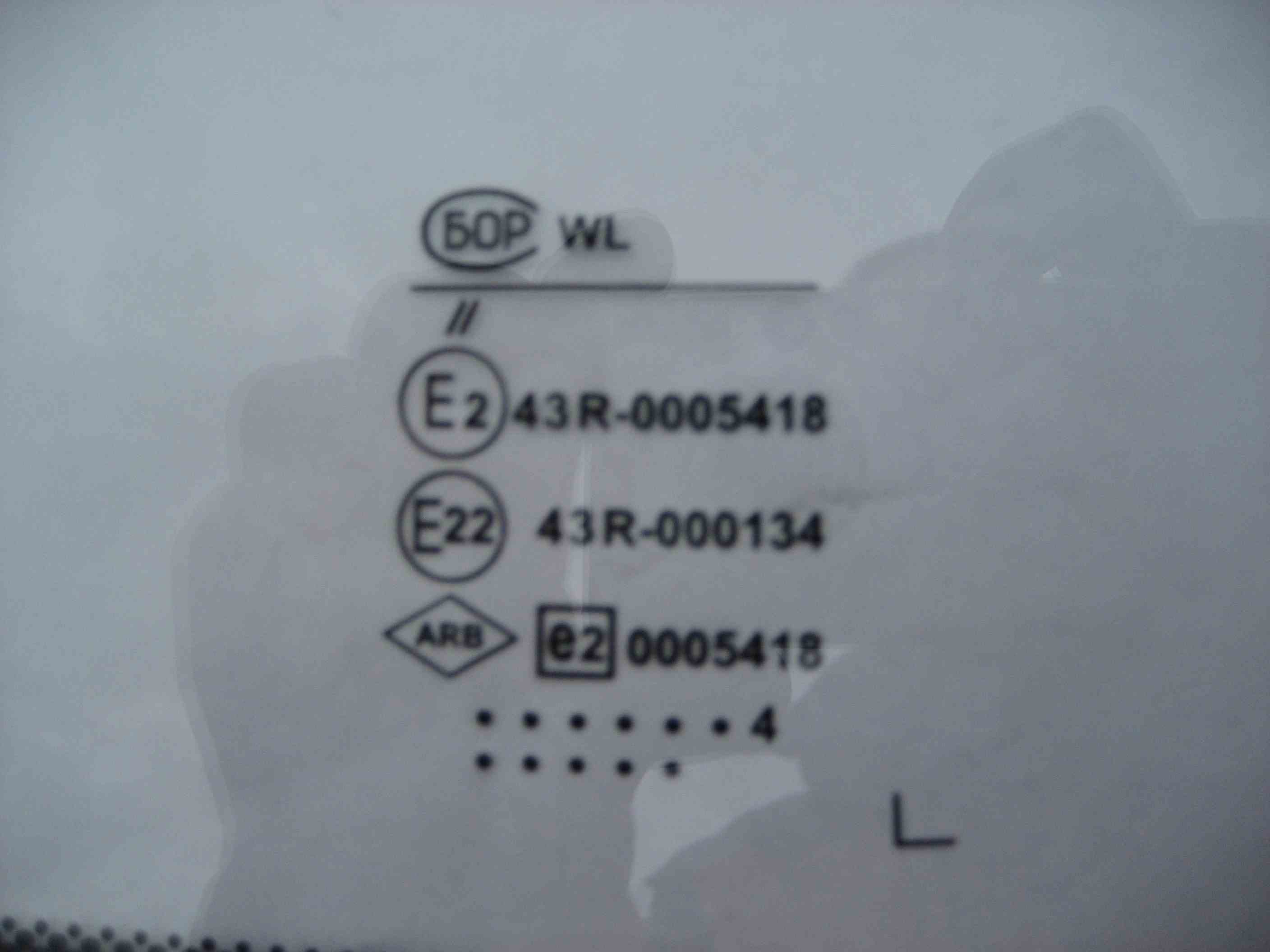

Мне впендюрили такое лобовое. NOV1 , не левак?
IMG5046_nqtad.jpg | 72.76 Кб | Скачали: 1207

EAR, на фото ведь БОР написано.
Alex123007, ога :)

EAR, у меня такое , не левак .

EAR:
По фото - оригинальная маркировка. Могу даже сказать , когда выпущено - январь 2014. Надеюсь тебе его продали не как зеленое/тонированное. По маркировке - бесцветное

NOV1, Да, оно бесцветное! Мне меняли по КАСКО. Но у дилера, поэтому возникли сомнения. И везли почти полгода. Зеленое никчему, как по мне.... Но и отличаться с боковыми будет, это понятно.

EAR:
везли почти полгода
Бессовестно врут. С заказом мозг парили - да. Трудно везти стекло полгода, если оно выпущено три месяца назад. вообще непонятно какие проблемы могут быть с поставкой в запчасти ветровых стекол и стекол передних дверей. Их уже около 6 лет выпускают.
