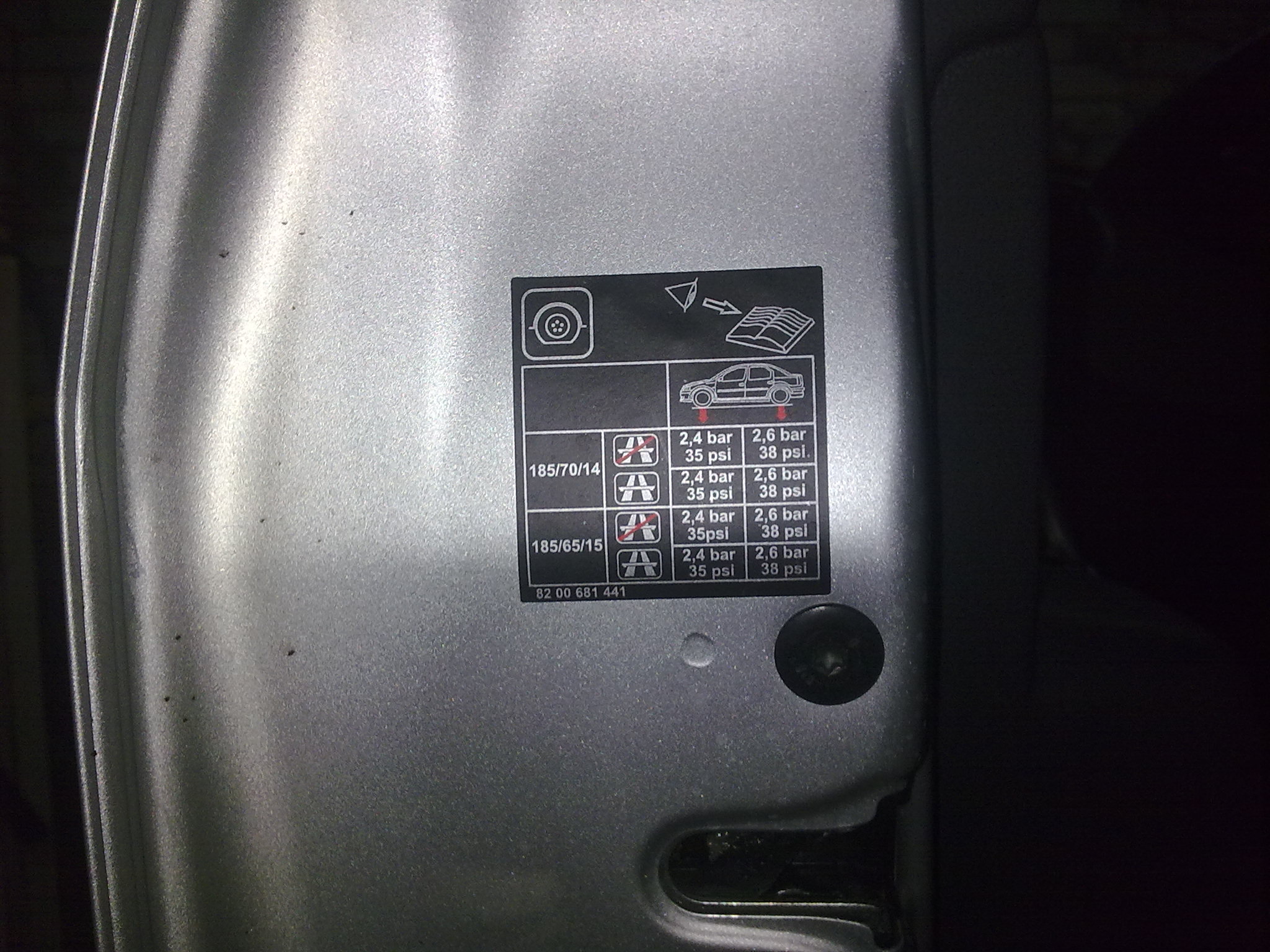

Ребята, счастливые обладатели Ларгуса, выложите пожалуйста фото этикетки на которой указано какое давление в шинах д.быть в зависимости от размера шин. Об этой этикетке написано на стр.90 Руководство по эксплуатации "Давление воздуха в шинах соответствует указанному на этикетке A, расположенной на торце двери водителя. Чтобы прочитать ее, откройте дверь." Просто, своего ЛЛ пока нет, а вот зимнюю резину уже купил. Вдруг через неделю, когда буду забирать авто у ОД снег выпадет. Можно конечно и на летней доехать, но лучше перестраховаться.
Ну или подскажите какое давление д.быть, если шины 185/65 15 88Т. Заранее благодарю.

Эх, жду не дождусь получить свой ЛЛ. Пожалуйста, уважаемые одноклубники, потрудитесь и выложите фото упомянутой таблички.

Странно, нашел про давление в шинах только в Руководстве по эксплуатации Логан MCV.
А в подобной книге для Ларгуса только пишут про табличку? Или я плохо искал? Но, надеюсь это кому-то поможет
вот источникинструкция по эксплуатации
Нашел наконец-то фото с табличкой на дверке ЛЛ (фото с презентации ЛЛ в Курске)
Редактировалось: 5 раз (Последний: 13 октября 2012 в 20:14)

кстати в таблице есть данные для шин R14, интересно а диски R14 на наш ЛЛ можно установить? (ну из соображения экономии).

Не пойму сути вопроса. Табличке на двери верю. Давление должно оставаться постоянным независимо от нагрузки и сезонности, контролировать конечно нужно но не до фанатизма- каждый день, достаточно(при уверенности в резине) раз в 2-3 недели, а то и реже.Также имею ВАЗ 2107 качаю перед минимум 2.2 зад 2.4.,не так страшно слегка перекачать чем прослабить- резина портится,ухудшается управляемость, увеличивается расход топлива. В предыдущих комент не забывайте о погрешности манометров. На ЛЛ езжу на давлении как рекомендовано, дискомфорта не испытываю. Хохлам не верьте.
