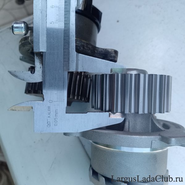

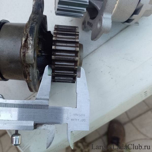

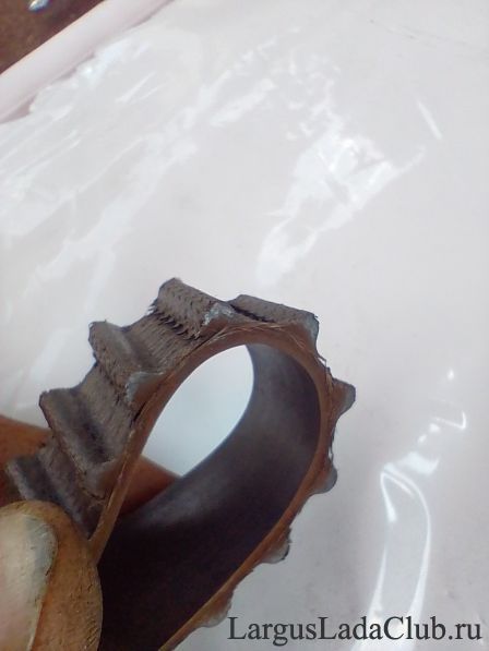

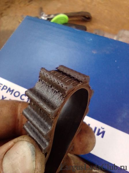

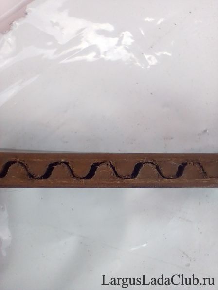

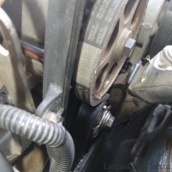

Сегодня поменял ремень и помпу,она поскипывыла при вращении рукой и люфтик небольшой был.дренажка у неё забита каким то бутером была,как будто подтравливала и коксовалась.
Натяжной в идеальном самочувствии,даже хвори никакой не наблюдается-почистил и поставил обратно.
Чтоб поменять помпу пришлось откручивать шкив распреда и снимать полностью кожух-она стоит за ним.

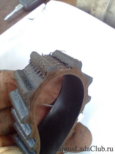

Ремень на фото.
Помпу купил пекар,шкив на 2 мм шире,не критично.
У зубьев ремня сильный износ,поэтому скорее всего метка натяжителя сдвигалась.
Может кто подскажет технологию откручивания болта шестерни распреда? Яоткрутил с помощью гнутой монтажки,вставив её в дыру в шестерне и уперев в головку которой болт крутил.
Ремень континенталь поставил.
Полдня прокопался в итоге.

PRYANIK71 (РОМА), дабы в дальнейшем для замены помпы не снимать шестерню РВ внутренний кожух можно было распилить на две части
Тоже лежит в запасе Континенталь СТ1164 купленный в 2018 (производства 2017) году за 650 руб. Оригинал 100% Германия, а коробочка то другая.
Редактировалось: 1 раз (Последний: 9 июня 2025 в 22:33)

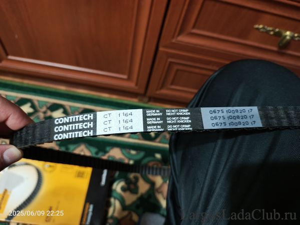

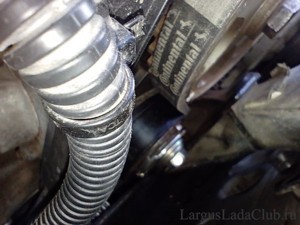

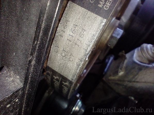

Сегодня при замене масла обнаружил потекушки с дренажки помпы,проехал 3000 после замены,уровень в расширителе на глаз не уходит.мож фибра притирается и это норм.....
Заодно открыл крышку грм,там всё сухо,натяжитель на метке,ремень норм, и сфотал ремешок
У Вадима надпись совсем другая,но и разбег по году покупки приличный
Редактировалось: 1 раз (Последний: 29 июля 2025 в 20:47)
Да есть отличия....в запчастях сейчас никому веры нет(((((. Какой то "метод тыка" по сути, увы.

Берите Mitsuboshi 113MR19
их никто не подделывает, ставились на старую Короллу, ремней на складах навалом.
Alex-Pilot,
зачотная инфа aa_thank_you2
Добавлено новое сообщение 30-07-2025 в 10:02:49:
Вадим,
Могут и на разных заводах делать от одного бренда

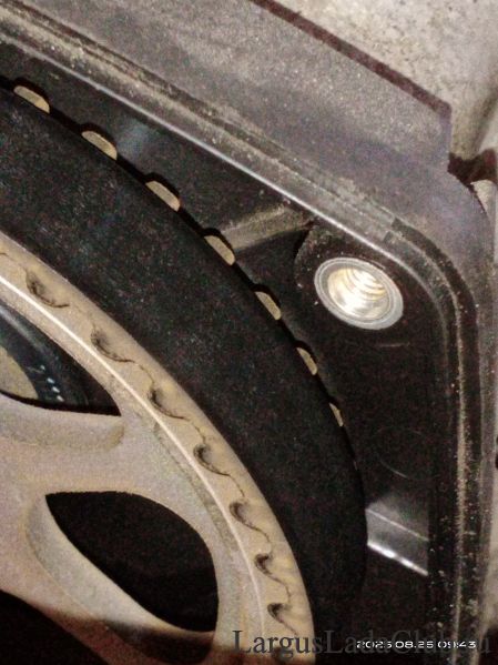

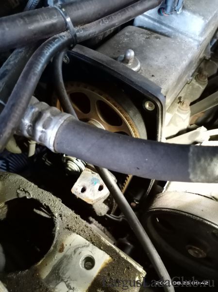

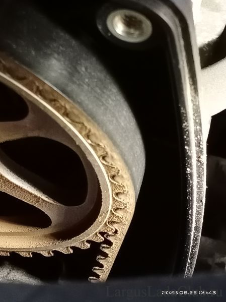

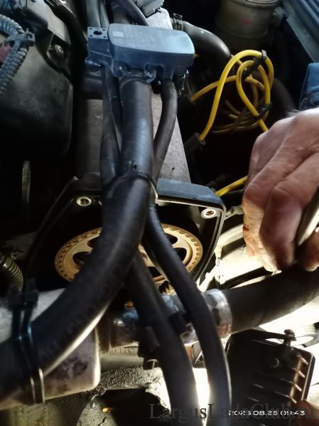

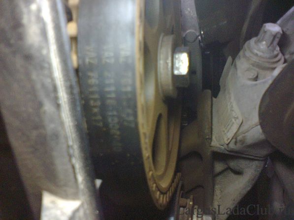

По совету друзей с форума, решил проверить на СТО ремень ГРМ на 85000 км. Когда записывался, не поверили, что по сервисной 2018 года с мотором 11189 (безвтык-август 2018), проверка ремня ГРМ НА 90000 КМ, замена на 180000 км. Взял сервисную с собой, сняли опору двигателя сняли верхнюю крышку, и вот оно явилось ЧУДО усиленный ремень ГРМ, про который мне твердили дилеры в 2018 году. По осмотру - нареканий ноль, все зубья на месте, прокрутка за колесо и осмотр ремня зеркалом изнутри не обнаружил ни одной трещинки, ремень очень толстый, даже пришли посмотреть другие слесаря. Вердикт СТО - замена ремня согласно регламента на 180000 км. ЧУдеса,
да и только! Я такой толстый ремень тоже впервые увидел, на Ланосах и Логане я такого не видел.
Вадим,
А маркировка стерлась с него? Что хоть за диво поставили...
Калининград (Кенигсберг)
Рейтинг: 122
15-03-2019
Сообщений: 238
С завода ставили Gates 5670XS, по крайней мере на моем такой стоял.
Усиленный это не значит что он толще, там кордовые нити крепче.
PRYANIK71 (РОМА)от радости, что ремень ГРМ в отличном состоянии, вообще из башки выпало про маркировку. Что надо было сфоткать, сглупил. Теперь думаю на 120000 км заглянуть. Понял только одно, что толщина ремня по впадинам около 4 мм, и общая толщина с зубом под 8 мм, также все зубья изнутри и боковые грани ремня напылены, каким то золотисто-рыжем составом (часть такой пыли есть на верхней шестерни), а черный только верх ремня. Сейчас замерил Контитеч СТ1164 он по впадинам 2 мм + зуб 3,5 мм, ГАТЕС 5050ХС по впадинам 2 мм + зуб 3,5. Общая толщина у этих двух ремней 5,5 мм сейчас измерил. На машине ремень толще этих двух. Ремень на двигателе, черный сверху, все остальное рыжего цвета. У самого мелькнула мысль, что на движке стоит не ГАТЕС, а что то круче ГАТЕСА РАЗА В 2.
Редактировалось: 2 раз (Последний: 27 августа 2025 в 17:09)

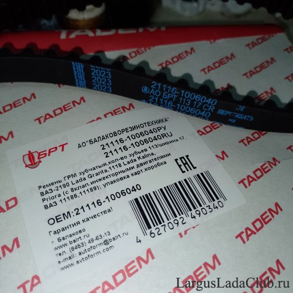

У меня с завода вот какой стоял
Добавлено новое сообщение 28-08-2025 в 13:32:12:
Вадим,
балаковский толщина тоже повпадинам 2 мм,а общая 5.5мм
