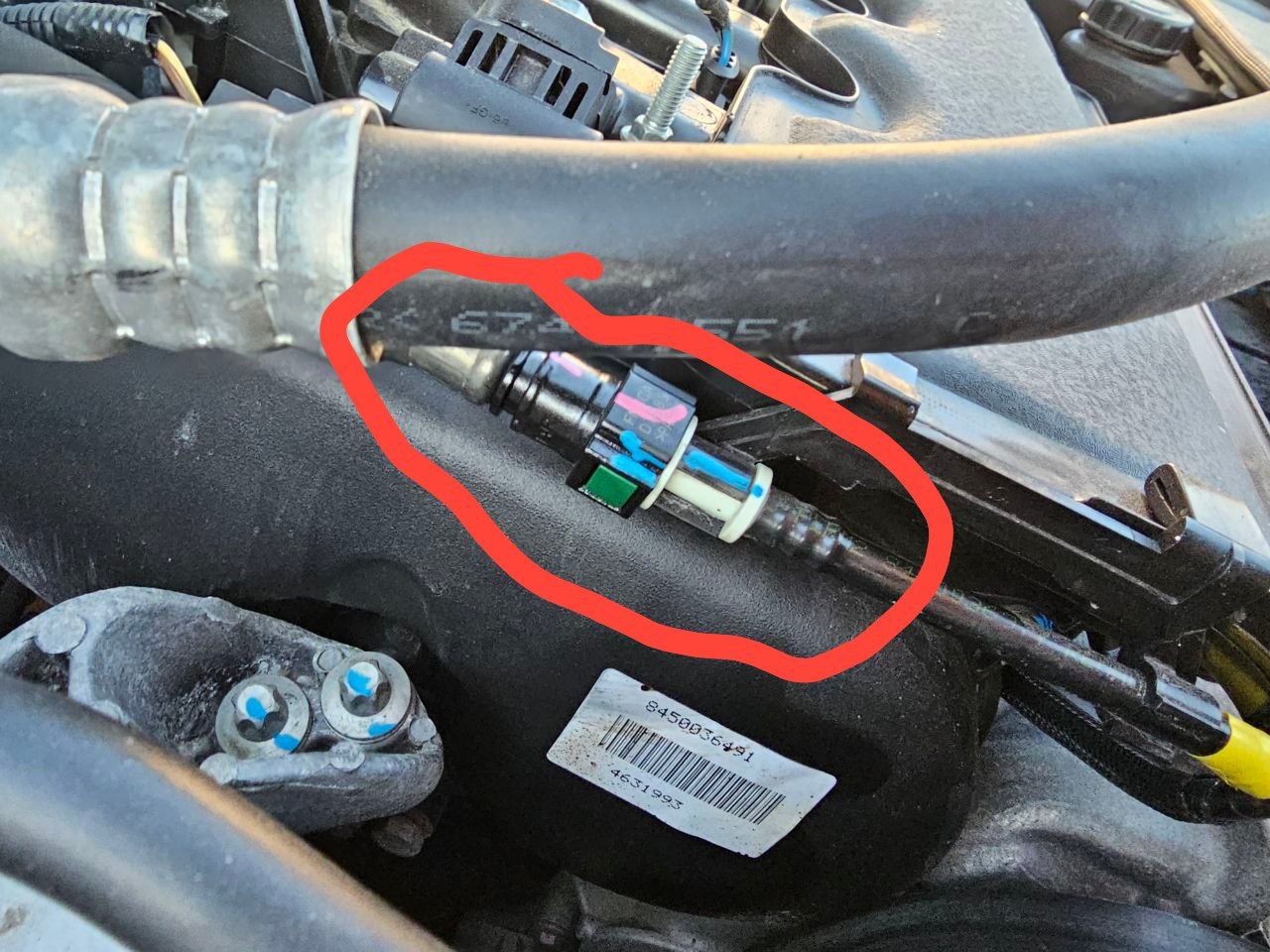

Сейчас -26 в Подмосковье, пробег 22500, выехал, аккуратно проехал 5 км, запахло бензином: открыл капот: подтекает... Хотя не в натяг шланг, подтянул рукой, проехал километр, вроде сухо.. Есть ли у кого подобное было? Думаю дело в Морозе... Что делали? Может как то можно уплотнить самостоятельно. Вроде зеленая кнопка на "разъем" соединения

Gagarin, эти трубки меняются по гарантии

Gagarin:
Внутри этого быстросъема есть уплотнение кольцевое, можно попробовать его заменить, только колечко нужно брать из маслобензостойкого материала.
largonavt:
не поможет, т к от мороза очень сильно меняется геометрия пластикового быстросъема ... это признанный заводом факт, поэтому был заменен производитель топливных трубок и трубки менялись в сборе

Gagarin, болячка не только у тебя, а еще на Вестах и Х-Рэях. Народ обрезал быстросъем на шланге, за металлической развальцовкой и ставил на хомут. Под отзывную кампанию вроде эти шланги попали из-за протирания их. Но, как написал Олег, лучше уточнить, прежде чем что-то делать. Если отзывная, то лучше ехать менять. Если не отзывная, то выход выше я написал.

Тоже потекло из под завальцовки. Цена вопроса - 500р новый шланг на быстросъемах или срезать вальцовку и поставить нормальный хомут и не тратиться.
Как вариант - заменить разъемы на качественные, с уплотнительными колечками.

Олег (oapv), думаю с трубкой нет проблем, а все вопросы только лишь от некачественного шланга.
Протечка появляется только в верхнем разъеме, где самое горячее место. Летом от выпуска жарит по полной.

Upd. Заказал новый шланг. Заменю по быстрому, а старый оставлю для экспериментов. Еще есть мысль врезать топливный фильтр тонкой очистки в разрыв шланга и возможно на тех же быстросъемах.
