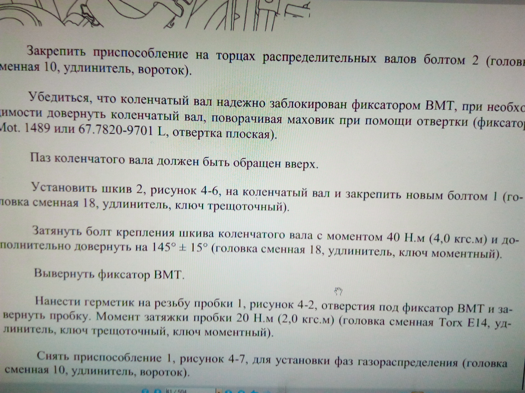

Алексей010:
моторы раньше шли без шпонки, а на ВАЗ - со шпонкой на нижнем шкиве КВ?
это то что устанавливалось и до и после, колено тоже без изменений и имеет один и тот же номер

Редактировалось: 3 раз (Последний: 21 июля 2020 в 09:14)
Алексей010, так и у нас их нет, сама шестерня имеет отлив в виде шпонки

Алексей010,
15953209118395045311402495679083_n9fvo.jpg | 1039.78 Кб | Скачали: 775
Алексей010, смотри по К7М - 45 (4,5)

Алексей010, что касаемо К4J, смотрел сейчас видео про него, и паз на колене есть и шестерня с отливом таким же.
