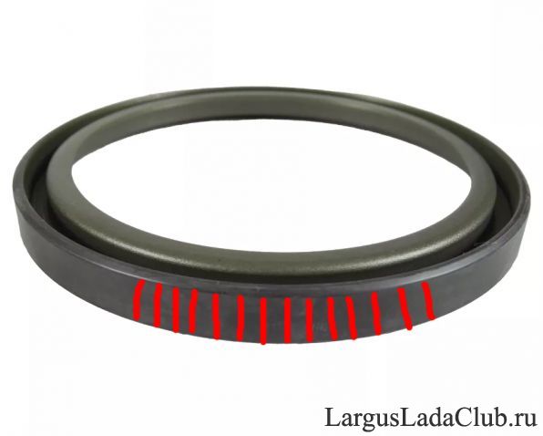

А при чем тут подшипник к кольцу ABS?
На подшипнике 48 меток, на кольце 96. В чем проблема?
p.s. На подшипнике метки вот так расположены (с одной стороны):
А на кольце ABS метки вот так расположены:
И ты предлагаешь, что бы на кольце ABS было расположено тоже 48 меток? smile
При производстве колец, могут быть погрешности в качестве меток, и у тебя сразу будет бить ошибку по ABS при 48 метках. А при 96, в мозги заложил к примеру, допустимую погрешность в метках, и ABS у тебя будет работать "утрированно" корректно. smile

Cobalt, 48 пар, что соответствует 96 меткам
В этом есть математическая логика. Но, тогда странно, почему на подшипниках пишут 48, а на кольцах 96?! Логичнее писать одинаково, либо там и там 48, либо 96.
Как и на Логанах, подшипники 44 метки, а на кольце 88 меток...
l_ui
Сообщений: 5698
не отвечу, но на всех колесах именно 96 меток, проверял сканером при диагностике АБС

Возможно блок АБС считает метки как начало и конец импульса. Поэтому и получается 48х2
Я думаю, чет тут логически и математически поразмыслив, что разница из-за логики работы и радиуса самих магнитных сенсоров.
Передний датчик АБС считывает только плюсовые (или минусовые) полюса. А их соответственно 48 (но при этом общее количество тоже 96 полюсов), а задний датчик АБС, из-за того что радиус кольца АБС больше в несколько раз, считывает как плюсовые так и минусовые полюса, для более корректной работы АБС. Т.е. за полный оборот сенсора подшипника, заднее кольцо не сделает полного оборота.
А надпись производителя на упаковке подшипников 48 меток или 96 меток на кольце, это скорее выдержка с логики работы блока АБС. Что по сенсору подшипника отрабатывают 48 меток, а по кольцу все 96 меток.
Alex-Pilot:
Да. Скорее так и есть, из-за большего радиуса заднего магнитного кольца.
К примеру, если передний подшипник диаметром 72мм. отнимаем 3 миллиметра до магнитного сенсора, к примеру пусть будет 66мм. по центру сенсора. А магнитное кольцо диаметром ~ 93мм. Т.к. метки датчик считывает с торца кольца (с наружной плоскости). Путем несложных математических вычислений получаем, что за полный оборот сенсора в подшипнике, заднее кольцо сделает ~ пол оборота. Соответственно, для корректной работы логики в блоке АБС получается, что спереди за полный оборот, датчик считал 48 меток и сзади считало 48 меток (24 плюсов и 24 минусов). На выходе получаем утрированно - 1! АБС работает корректно!
Если к примеру спереди считывается не 48 меток за оборот, а тоже 96, то тогда разница, между количеством меток между передом и задом для корректной работы АБС составляет - 0,5! Но, я все же склоняюсь больше к - 1! joke
p.s. Другого объяснения разницы 48 и 96 меток, на трезвую я не могу придумать! crazy
