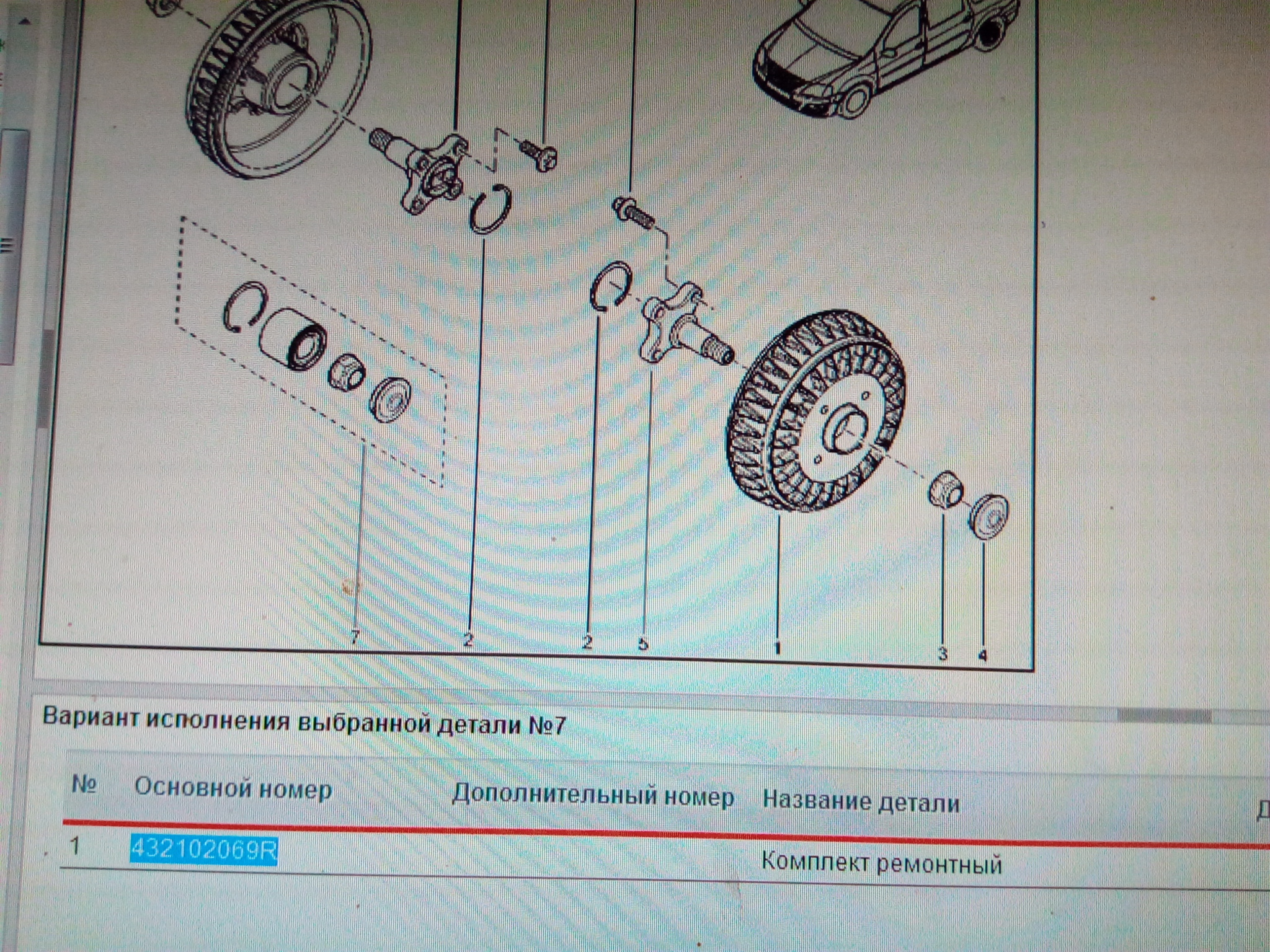

Андрей710, вот оригинальный подшипник - 432102069R

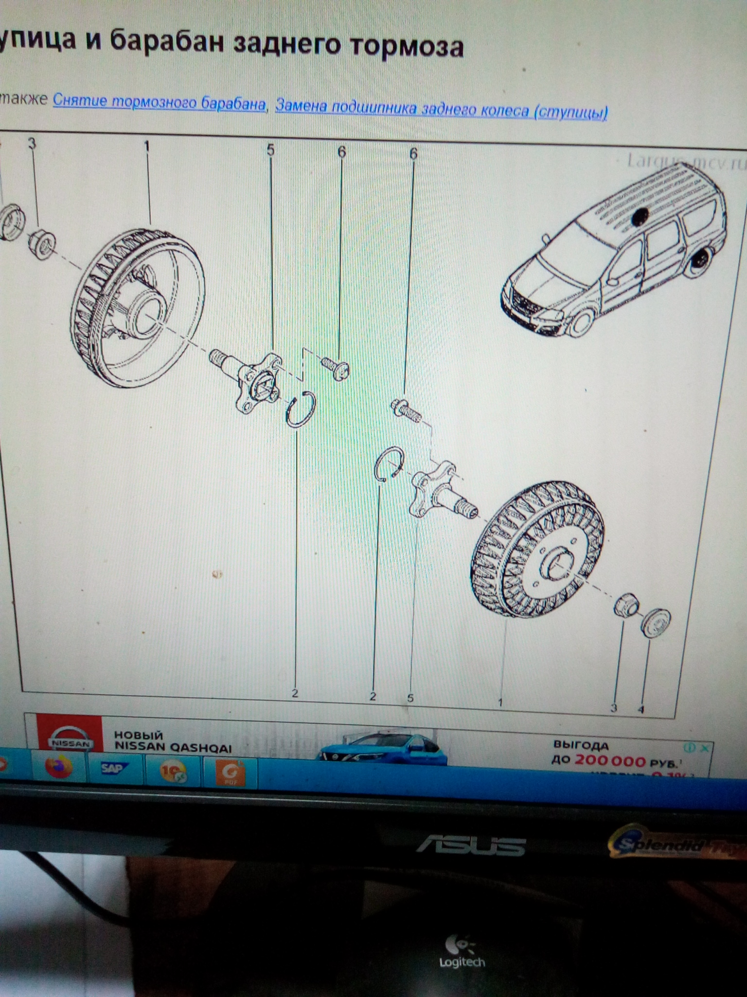

Андрей710, вот старый каталог, здесь нет отдельно подшипника и по инструкции старой он менялся вместе с барабаном,а пару месяцев назад в номенклатуру вели отдельно и подшипник
