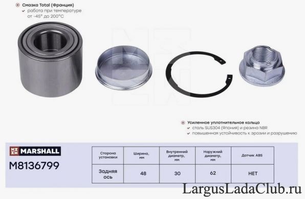

Григорий С, Сильно рассыпался? У меня когда снимал барабан внутренняя обойма вышла, вставил назад, и до сих пор езжу.
Григорий С:
Поставили ,что на СТО было.Патрон
А размерчик случаем не замерил? По каким не подошёл припасенный?
Сообщений: 5698
PRYANIK71 (РОМА):
Олег (oapv),
Спасиб,Олег!
