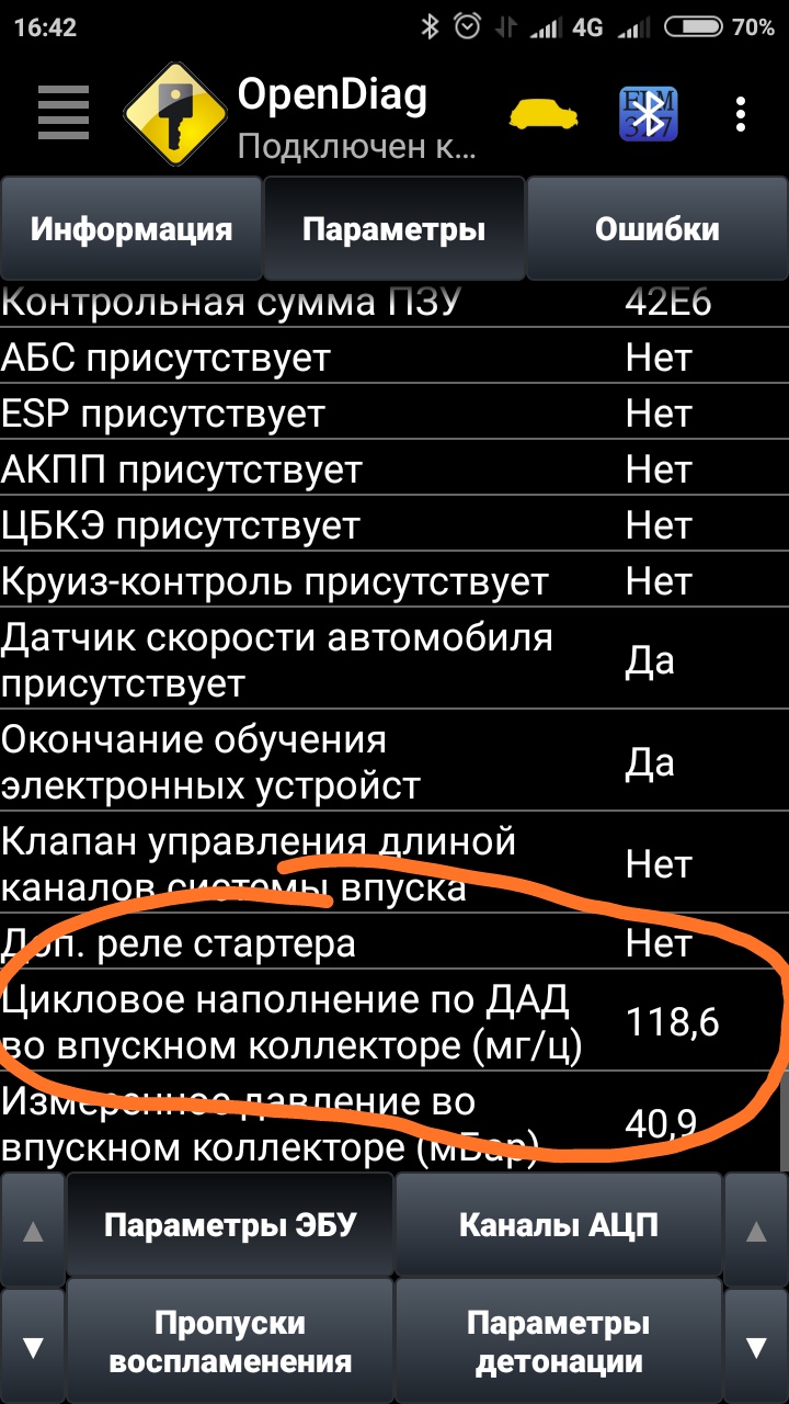

Вот этот параметр интересно сравнить.
У кого есть возможность посмотрите пож у себя на хх

Северянин, демонтаж исправного, подчеркиваю, исправного катализатора, ненамного повышает крутящий момент двигателя на низах, не более того. Небольшое увеличение мощности двигателя связано именно с этим.
Другой вопрос, если катализатор оплавился или забит сажей. Тогда да, его удаление улучшит дыхание мотора, причем заметно.
Что касается прошивки ЭБУ, авторов много. Для стокового мотора грамотная прошивка, как минимум, оптимизирует состав смеси на мощностных режимах при индивидуальном согласовании датчиков без усреднения заводских установок. Без турбонаддува или замены распредвалов с иными значениями углов подъема клапанов, перепрошивкой ЭБУ заметного поднятия мощности не получить.
Ресурс мотора снижается только при форсированных режимах, а так же кривых прошивках.
