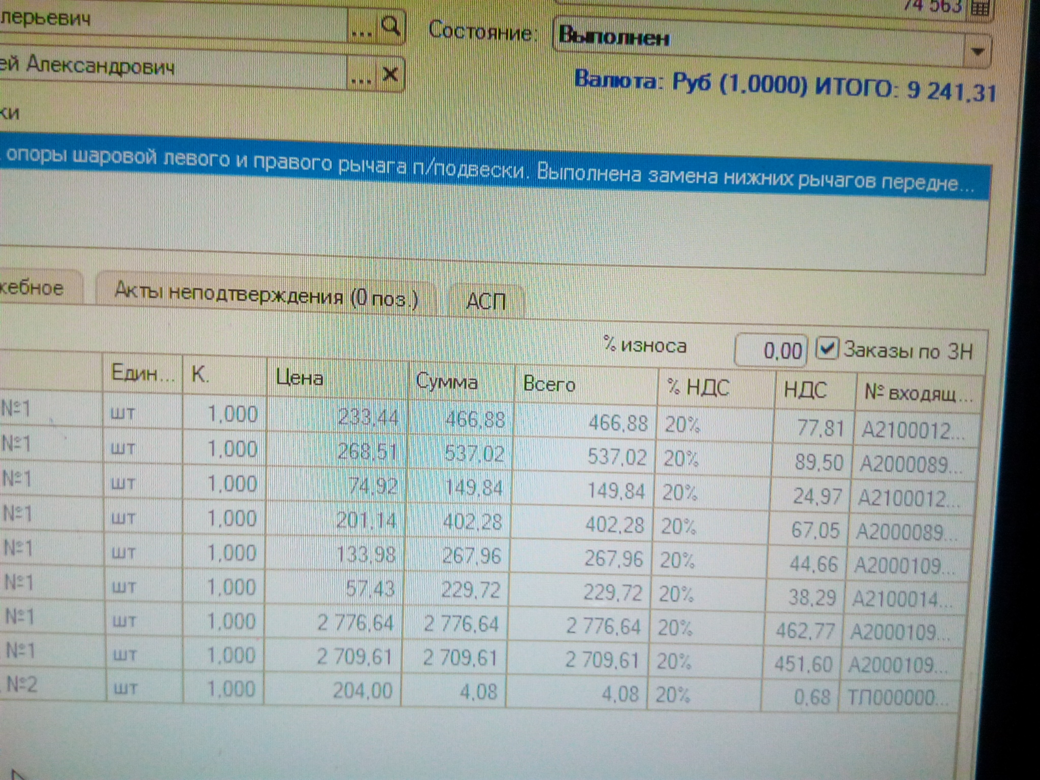

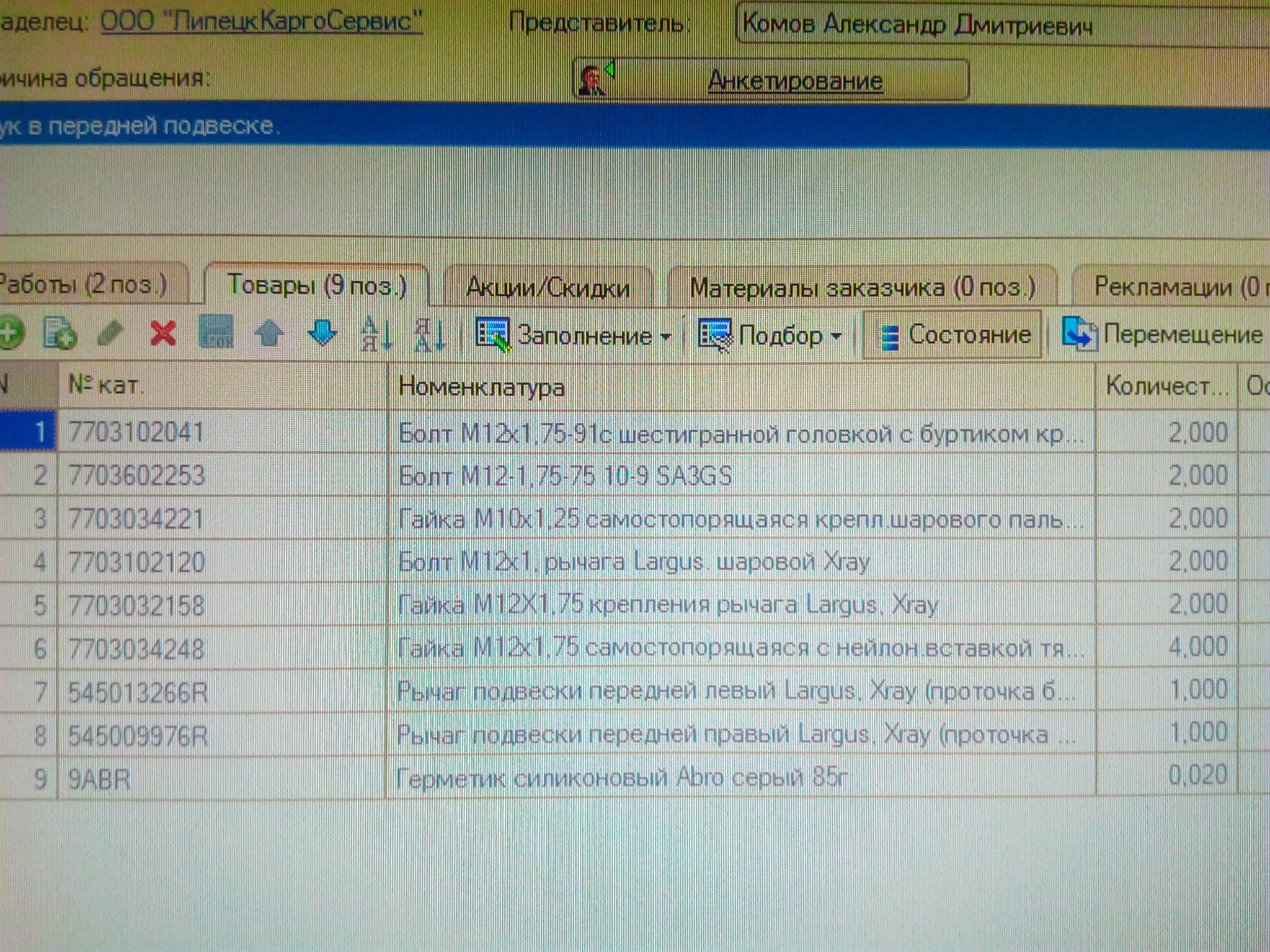

Олег, у вас в СЦ при замене рычагов меняют болты/гайки в рычагах или всегда старые ставят назад. Или ещё не было такого, заводской крепеж не успел износиться?
Добавлено новое сообщение 01-04-2021 в 14:40:56:
Сними с ручника!
Согласен, влияет. Но, скрип не исчезает. У меня подобным образом скрипела шаровая в правом переднем рычаге, где-то ещё при пробеге 46 ткм.
kanvlg,
Если ремонт гарантийный, то меняются все болты и гайки, а последнее время обязателен 1гр герметика, иначе ремонт в системе не пройдет
