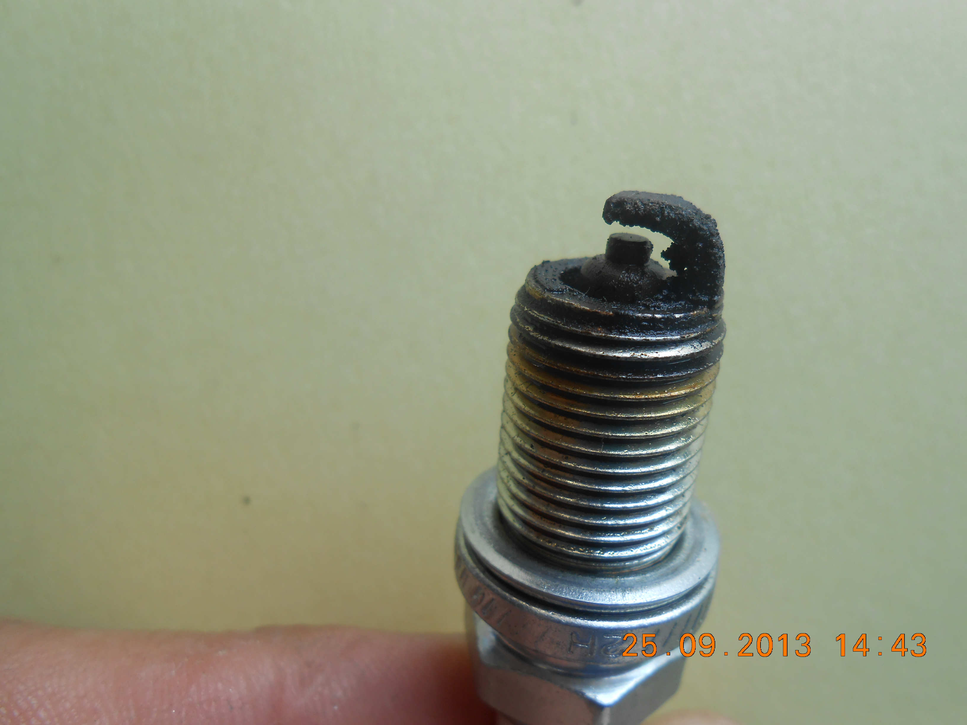

Появилась проблема. Вчера открутил свечи, ну чтобы не засохли в красном герметике, стояли "Чемпион". Первые три свечи нормальные, а четвертая мокрая от бензина и нагар на г-образном электроде, как ржавчина буграми, тряпкой хрен отдерешь. Думал свеча накрылась, поставил другие свечи иридивые(лежали в гараже), сегодня поездил открутил, четвертая свеча опять мокрая. Двигатель не троит, держит обороты, обороты не плавают. Так бы наверно и не заметил, если бы свечи не открутил. Думал может высоковольтный провод где то пробивает, в темноте завел, вроде нет, да там они в гофре идут, не видно. Двигатель К4М 16 кл. пробег 2300 км больше 3000 оборотов не давал, пока обкатывается. Что еще посоветуете?

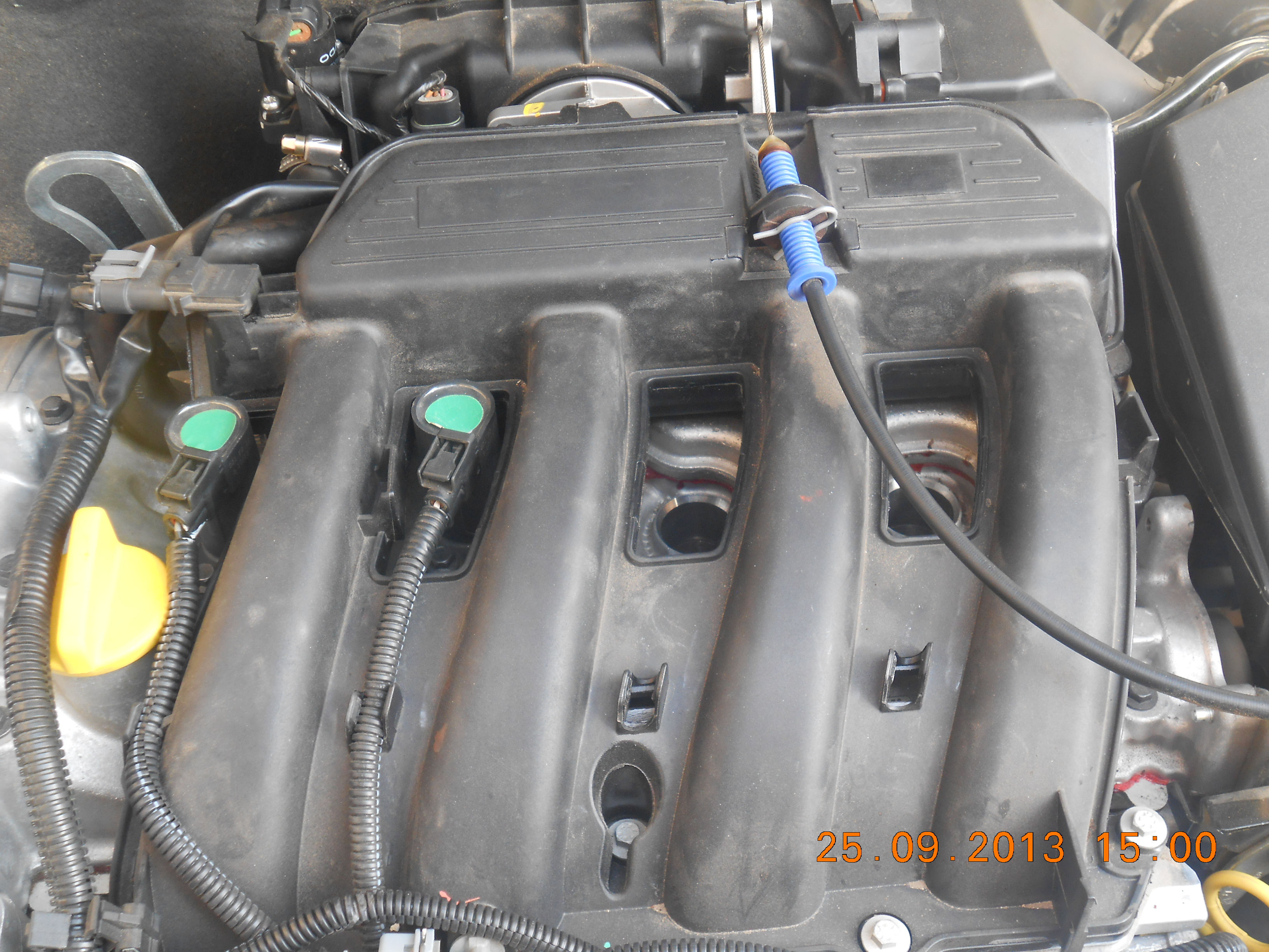

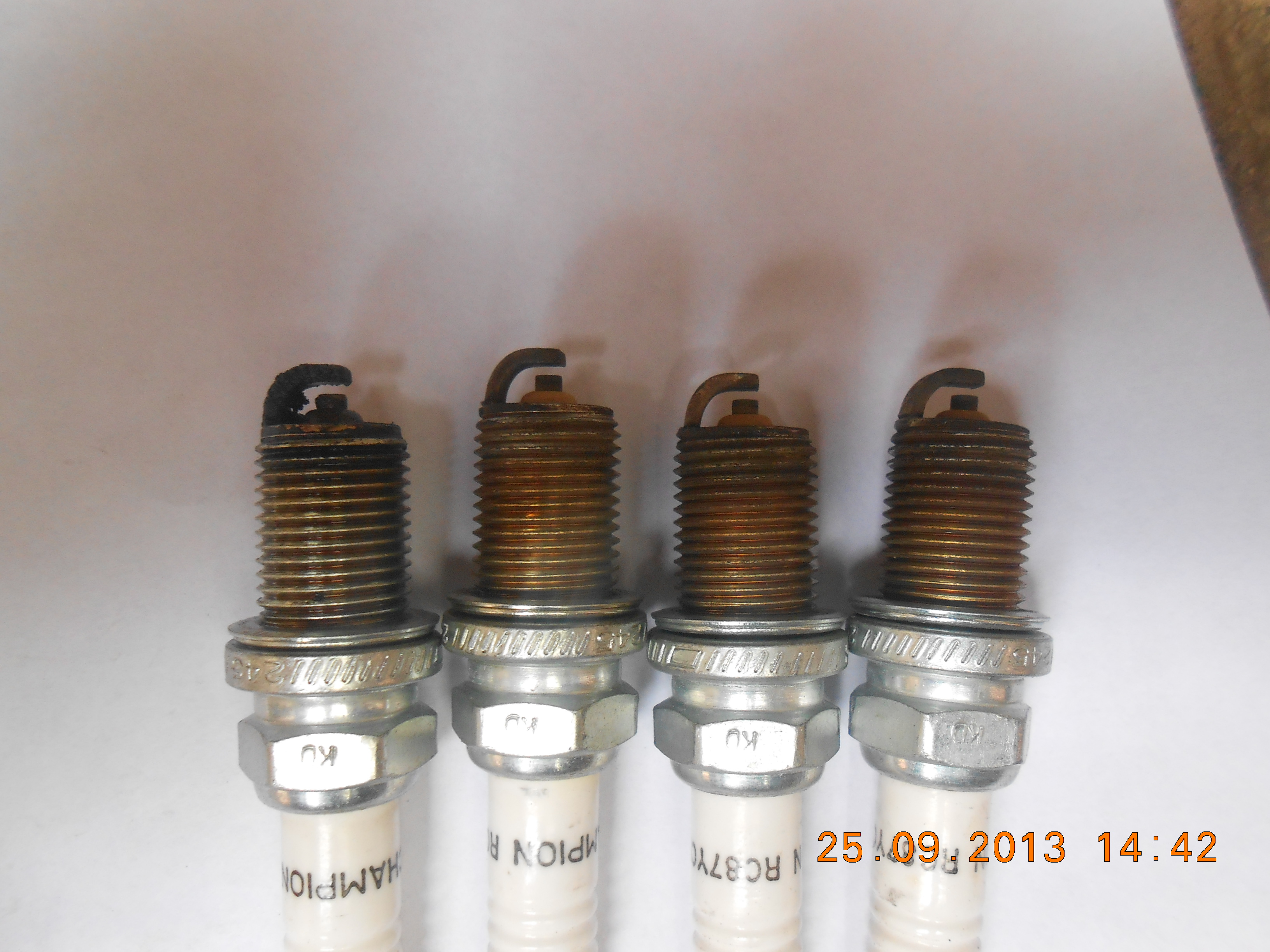

это фото родных свечей после пробега 2300 км (фото 1 и 2 )

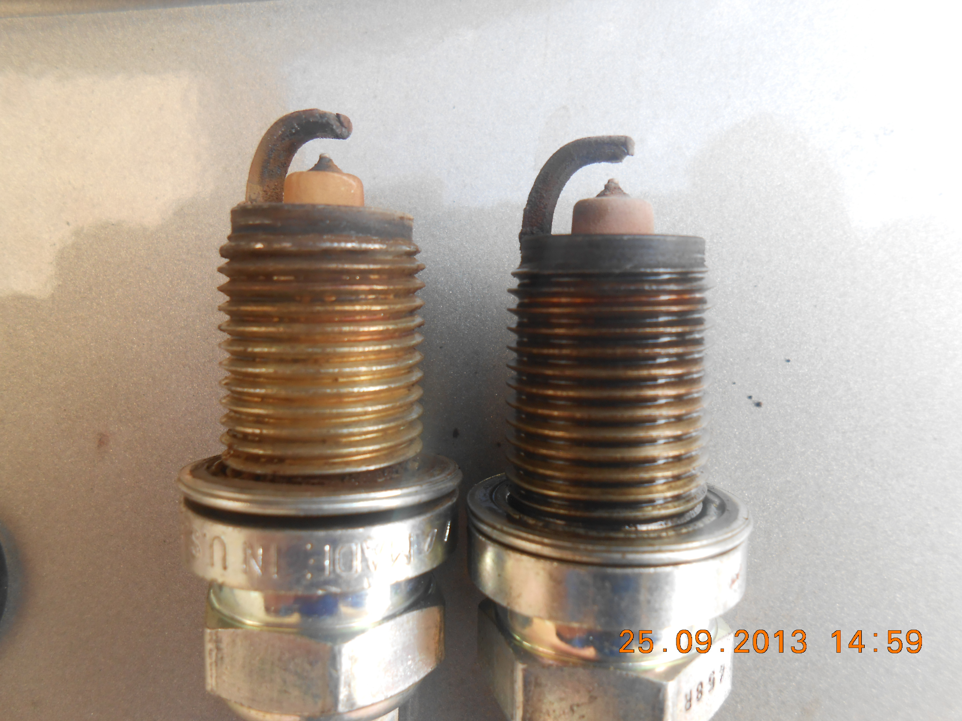

jan, Сегодня открутил свечу на достаточно теплом двигателе (другие, которые ставил вчера для проверки), свеча оказалась на электродах сухая, а по резьбе мокрая. Задавали вопрос, какая свеча по счету, она на фото получается правая.
